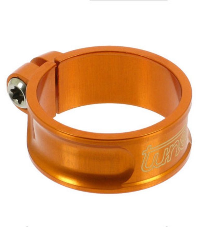

Hat auch einen hübschen Nebeneffekt: ich könnte dann ohne irgendwelche funktionellen Einschränkungen mit Schraubklemme statt Schnellspanner fahren :) (Tune Schraubwürger in orange auf die Wunschliste setzen - done! :D)

Kann mir jemand sagen, was das FRX für ein Sitzrohr-Maß hat? Auch 34,9? Bei den Klemmen steht jeweils nur das Maß der Stütze und das bringt einen ja leider nicht so viel weiter :rolleyes:

Hmm, dann muss ich hoffen, dass die Schraubklemme in 34,9 passt - oder hoffen, dass noch jemand die konkrete Info postet. Ich habe gerade nochmal nachgeschaut - bei meiner Klemme vom alten Torque stehen die Maße auf dem Ring unter dem Hebel: "SP Ø 31.6 mm - ST Ø 36.0 mm" ...ich dachte immer, das alte Torque hätte (auch) ein 34,9er Sitzrohr. Aber dann dürfte 34,9/30,9mm ja rein von der Verhältnismäßigkeit genau passen :) Dann werde ich mir wohl dieses wunderhübsche und 10g leichte Teil leisten:

Ich hab mir ne Sattelklemme in 34,9mm von Sixpack geholt.
Die Passt ohne Probleme!
ich versteh´s grad nicht und bitte um eure hilfe:
habe mein frx noch nicht, habe mir aber eine schwarze sattelklemme von sixpack geholt => in 30,9, weil auf der canyon-hp ein maß von 30,9 steht.
habe ich dann sattelstützendurchmesser mit sattelrohrdurchmesser verwechselt ?
