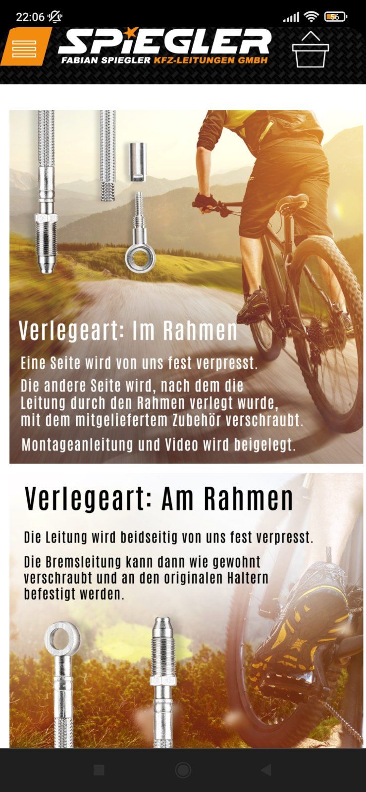

Die Spiegler Leitungen für Shigura, kann man diese selber einkürzen und die fittings wieder anbringen? andernfalls würde ich die leitung theoretisch nicht durch den rahmen bekommen oder versteh ich da was falsch?
Kurzer Einwand weil ich dafür keinen extra Thread aufmachen möchte:
Das kannst Du bei der Bestellung vorgeben.
Standardmäßig sind die Fittinge verpresst und nachträglich nicht mehr entfernbar.
Im bestellprozeß "Verlegung im Rahmen" auswählen

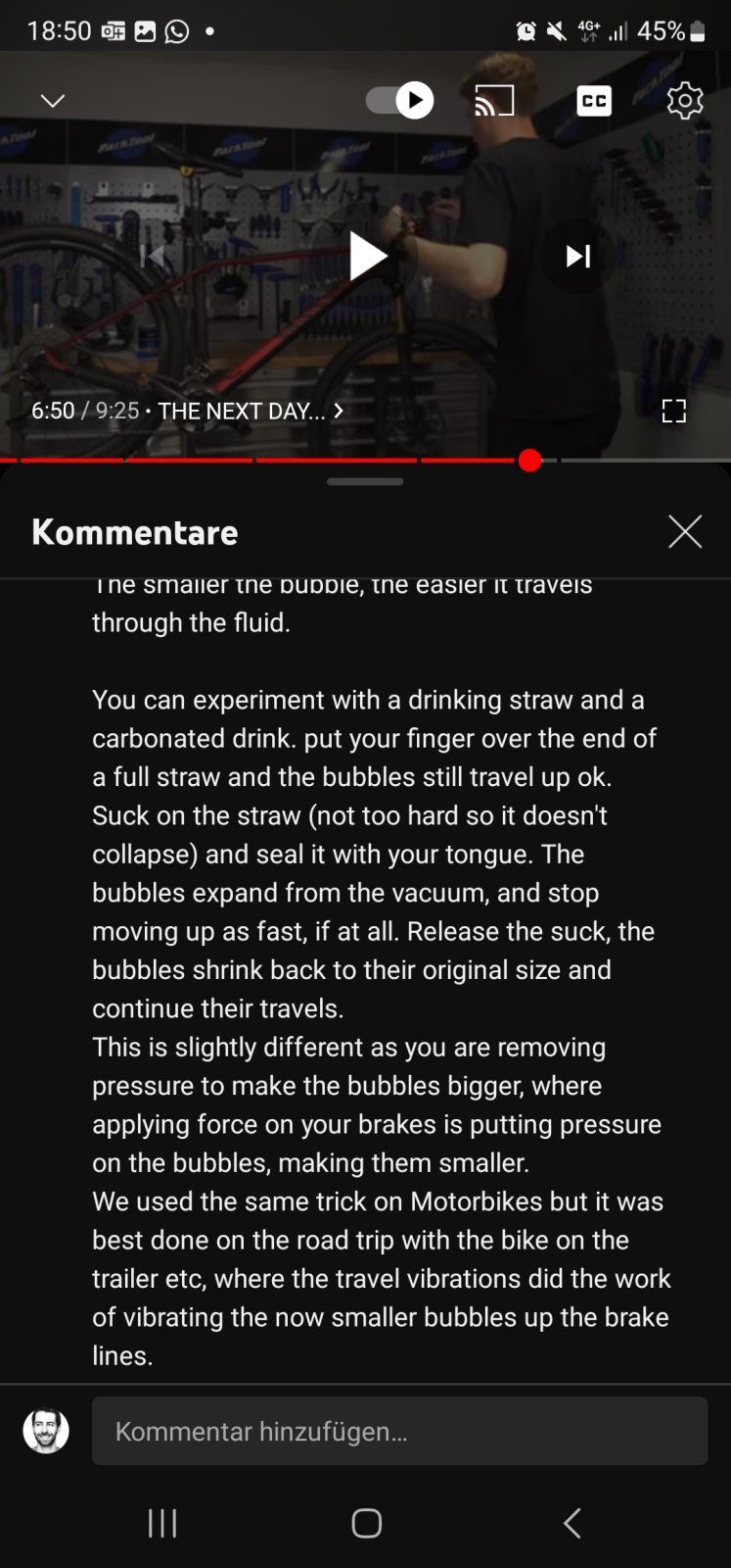

Hallo, meine Shigura (MT5 mit SLX-Gebern) hat hinten genauso einen knackigen Druckpunkt wie vorne. Ich denke, dass könnte daran liegen, dass ich das Bike fürs Entlüften so in den Ständer hänge, dass die Befüll-Öffnungen der Geber der höchste Punkt sind (ohne die Geber zu verstellen) und dann das Bike über Nacht mit gezogenen Bremshebeln (Klettband oder Kabelbinder) in dieser Position lasse. Es scheint so, als würde man damit die Luft ganz gut auch aus der langen Leitung bekommen.

Daher auch vor dem runterlassen des Bikes die Fixierung lösen und vermutlich noch mal kurz ne Minute warten.
Werd es auch mal testen heute...

Und nach dem Lösen der Fixierung stellt sich wieder der Normaldruck ( Luftdruck ) ein und somit wird in absehbarer Zeit sich auch wieder die , im Öl gelöste , Luft den vorigen Zustand erreichen .
Warum sollte das passieren? Die Luft sollte ja dann im AGB sein. Alles theory crafting, aber so könnte ich es mir vorstellen. Dot bindet ja wasser, nicht zwingend luft außer es ist schlecht entlüftet.
Versuch macht klug. Ich denke auch noch das es Voodoo ist aber morgen und nach ein paar Tagen fahren bin ich dann wieder um eine Erkenntnis schlauer. Lasse gerne daran teilhaben sobald ich mehr weiß...
