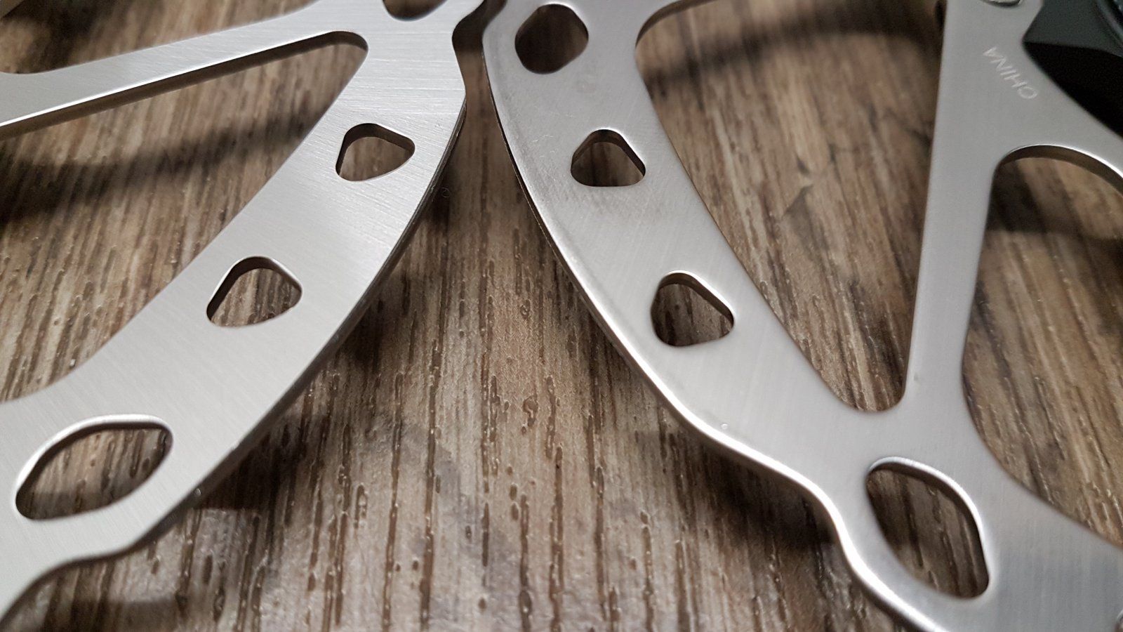

Habe auch im I-net Scheiben von Shimano gekauft, waren RT64. Diese sind jetzt aus China und gestanzt. Qualitätsanmutung wie die Scheiben der unteren Shimano Klassen RT56 und niedriger. Da ich zum Vergleich auch noch welche da hatte die Made in Malaysia waren, konnte man den Qualitätsunterschied deutlich sehen. Wahrscheinlich funktionieren die Scheiben nach der Einbremsphase auch, aber eine XT Qualität ist das nicht. Habe die Scheiben wieder zurückgeschickt und werde woanders bestellen.
Kann mir auch vorstellen, dass da Fake Scheiben unterwegs sind und die Händler erstmal gar nix davon wissen. Habe auch mit dem Händler vor der Rücksendung telefoniert, dem kam das auch komisch vor.

Hatte vor 1. Monat auch ein Satz rt 76 bei Bike24 bestellt. Meine sahen genauso aus...
Aber das ausgestanzte Teil bei den Scheiben ist eh sehr schmal. In der Mitte Sitz eh der (gestrahlte ?) Alustern. Nach dem Einbremsen Ist praktisch kein Grat mehr da (natĂĽrlich wenn man sie penibel befummelt findet man eine Kleinen Grat an der innenkante).
Bremsverhalten ist wie gewohnt gut und Eiern tut da auch nix.
Im besten Fall war einfach das Stanzwerkzeug schon drĂĽber und es wurde leider jetzt eine Charge so ausgeliefert.
Oder es ist deren neues Qualitätsverständnis.
Alles in allen fĂĽr mich eher ein optischer Makel.
Es ist eine Bremsscheibe Finger sollten eh nicht in die nähe kommen und einführen sollte man sie auch nirgends also stört ein sehr kleiner Gart nicht.
Natürlich sollte dann der Preis bei der Qualität ein anderer sein.

Sind die sonst auch gestanzt oder wasserstrahl geschnitten? Dass man den stanzeinzug und -abriss so deutlich sieht ist nicht wirklich toll.

Ein Stanzwerkzeug kostet aber auch ne Stange Geld. Glaube kaum das die Chinesen so viel Kohle vorschießen und sich dann ausgerechnet eine zweiteilige Bremsscheibe für ein Fake aussuchen. Da wird Shimano wohl Maschine/Werkzeug nach China verlagert haben und die Fertigung läuft da hoch und eben noch nicht 100%ig auf Shimano-Niveau.
