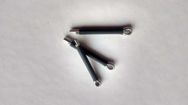

Meine Lösung --> Schrumpfschlauch
Der Splint sitzt dann im Bremssattel stramm und auch das Spiel der Beläge auf dem Splint wird minimiert.

hehe, sehr sehr schicke Lösung. Bei deinem Radl ist bestimmt nix einfach so "weil's so is" :-)
Das "Spiel" der Beläge würde ich nicht unterbinden wollen. Gut möglich, dass es deshalb zu Schleifgeräuschen kommt, weil der Belag nicht mehr von der Feder in die Ausgangslage gedrückt werden kann...
Es Klappern ja nicht die Beläge am Splint sondern im Sattel und das kann man so nicht reduzieren...
wenns nur klappernde beläge sind, isses ja easy, da muss man nur den federclip ein wenig aufbiegen... aber wenn der splint selber klötert, isses ätzend.
