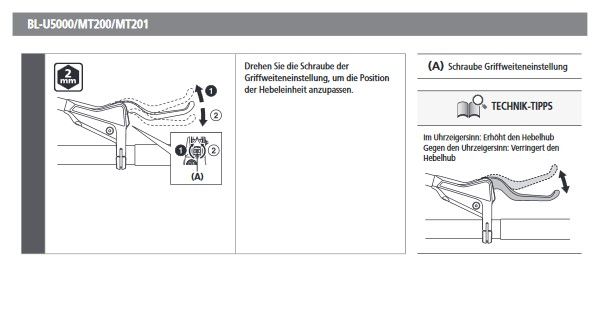

Versuch mal an der Griffweitenschraube zu drehen ( kl. Inbusschlüssel )
