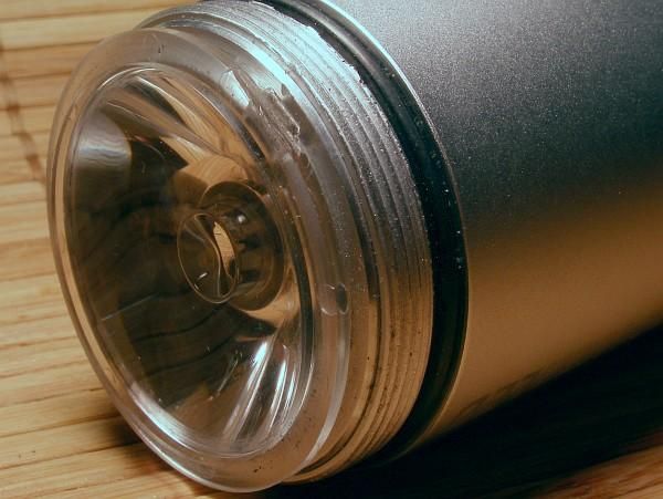

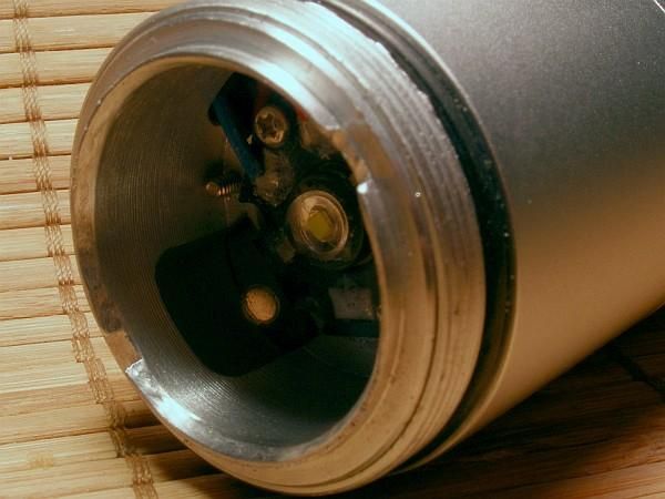

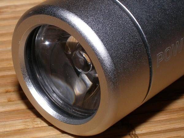

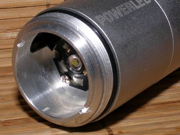

Für alle, die's interessiert: Habe heute meine 20°-Optik bekommen und mich an die Arbeit gewagt. Wie webwizzard schon beschrieb, muss man die Linse einpassen, indem man das Powerled-Gehäuse etwas bearbeitet. Ich habe die innere Kante mit einer Minibohrmaschine mit Schleifaufsatz schräg abgetragen. Außerdem musste eine Nut etwas aufgeweitet werden.
Als Dichtungsring fand ich zufällig einen passenden O-Ring zur Montage eines Tachos.
Ich habe noch ein paar Bilder angehängt:
Bild 1: Original-Powerled, unbearbeitet
Bild 2: Modifizierte Powerled mit angeschrägtem Gehäuse
Bild 3: Modifizierte Powerled mit eingesetzter 20°-Linse
Bild 4: Geschlossene Powerled mit sichtbarer O-Ring-Dichtung

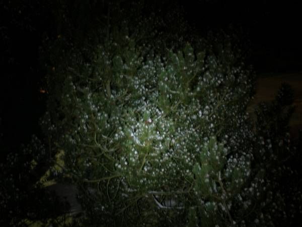

msxtr, I hope these pics are useful. They were taken from a distance of about 10m.
Pic 1: Orig. Powerled
Pic 2: Powerled with 20° optics
Pic 3: Both Powerleds Orig. + 20°
softcake
