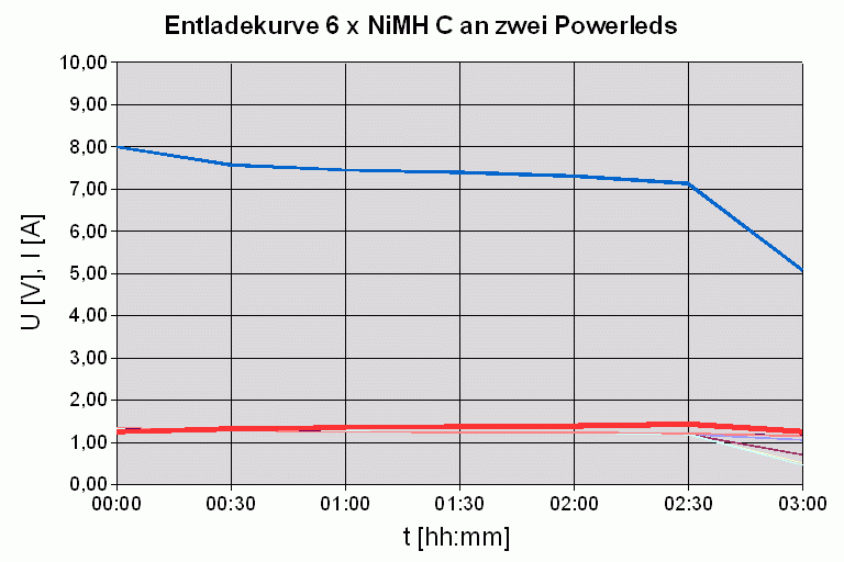

habe mir nun ein Akkupack, bestehend aus diesmal 6 x NiMH C, 5600mAh, zusammengebaut. Diesmal wollte ich mir mal die Entladekurve beim Betrieb an zwei Powerleds genau anschauen. Hierzu ließ ich die Powerleds für ca. 3 Stunden auf 100% laufen und ermittelte alle 30 Minuten die Gesamtspannung, Strom und die einzelnen Zellenspannungen. Heraus kam das nachfolgende Diagramm.
Die obere blaue Linie ist U_gesamt, die rote Linie der Strom, der Rest unten sind die Zellenspannungen. Obwohl die Gesamtspannung noch im 'grünen Bereich' liegt, fallen einige Zellen bereits in einen Tiefentladungszustand.
Der Strom steigt stetig von 1.2A auf 1.4A an, um dann mit den Zellenspannungen zu fallen.
In der Praxis betreibe ich beide Powerleds nur auf den Trails auf 100% Leistung. Im Straßenverkehr reicht mir eine (die mit der 20°-Optik) auf 30%.
Dachte, vielleicht interessiert's jemanden ;)
softcake

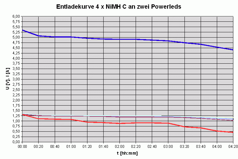

...und weil ich gerade dabei bin, hier noch die Entladekurve von vier NiMH-Baby-Zellen an zwei Powerleds.
hallo softcake
nette Entladungskurve aber wie du selber sehen kannst hat dein Akkupack nicht die an gegebenen 5,6 Ah sondern so ungefähr 4,7 Ah sonst müsste der länger halten und die Spannung dürfte nicht nach 2,5 Stunden einbrechen. So ist das halt mit den Angaben auf den Akkus und die Wirklichkeit sieht mal wieder anders aus, wenn der Akku wirklich 5,6 Ah hätte sollte der so um die 3,5 Stunden halten, bei dem Entladestrom.
Nur mahl so am Rande ist nicht böse gemeint.

Hallo,
habe ich auch nicht böse aufgefasst ;) Weder die Akkus noch das Ladegerät sind top Qualität. Das Ladegerät besitzt keine Einzelkanalüberwachung, somit wäre es möglich, dass ein oder zwei Akkus nicht 100%ig voll waren. Werde mir wohl doch mal was Ordentliches zulegen müssen.
Gruß
