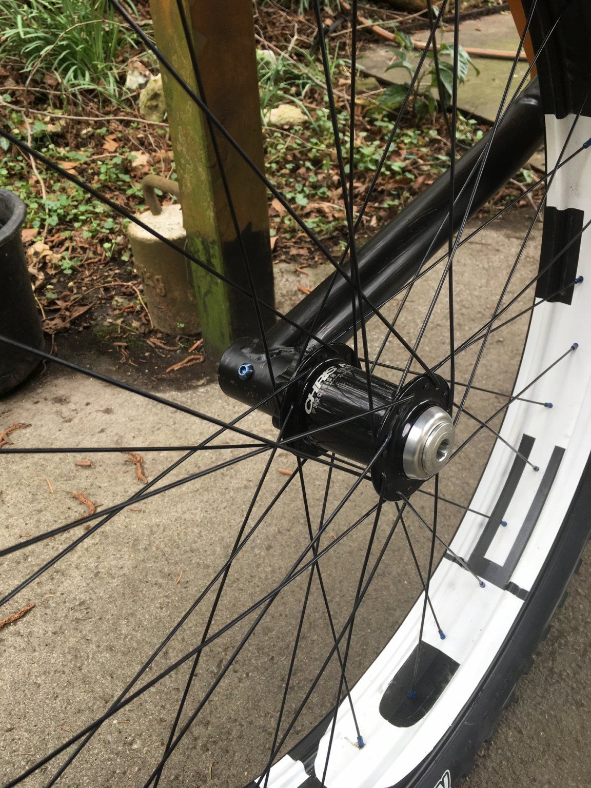

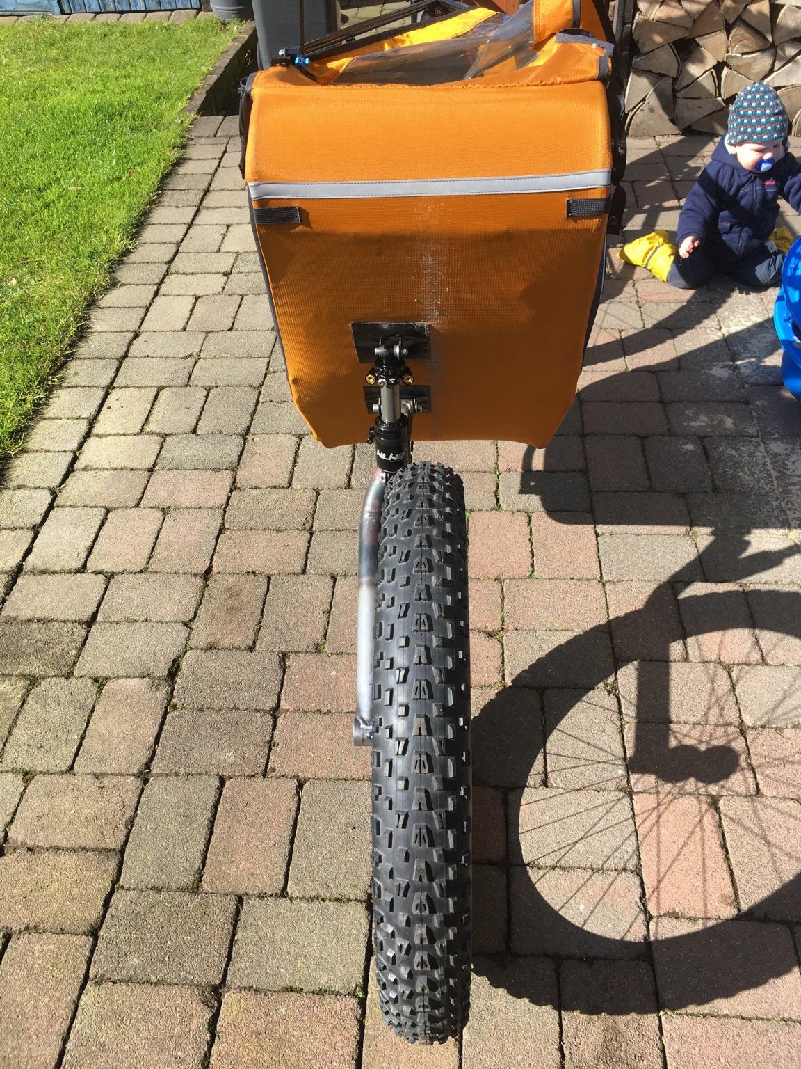

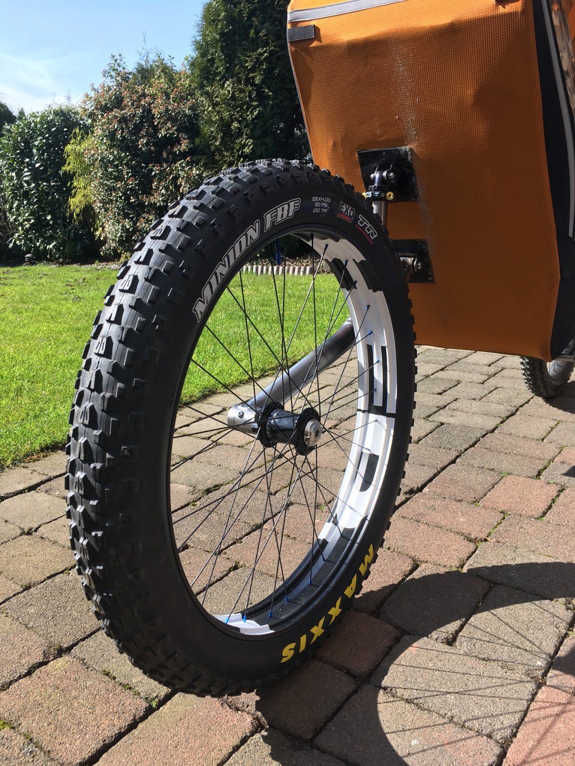

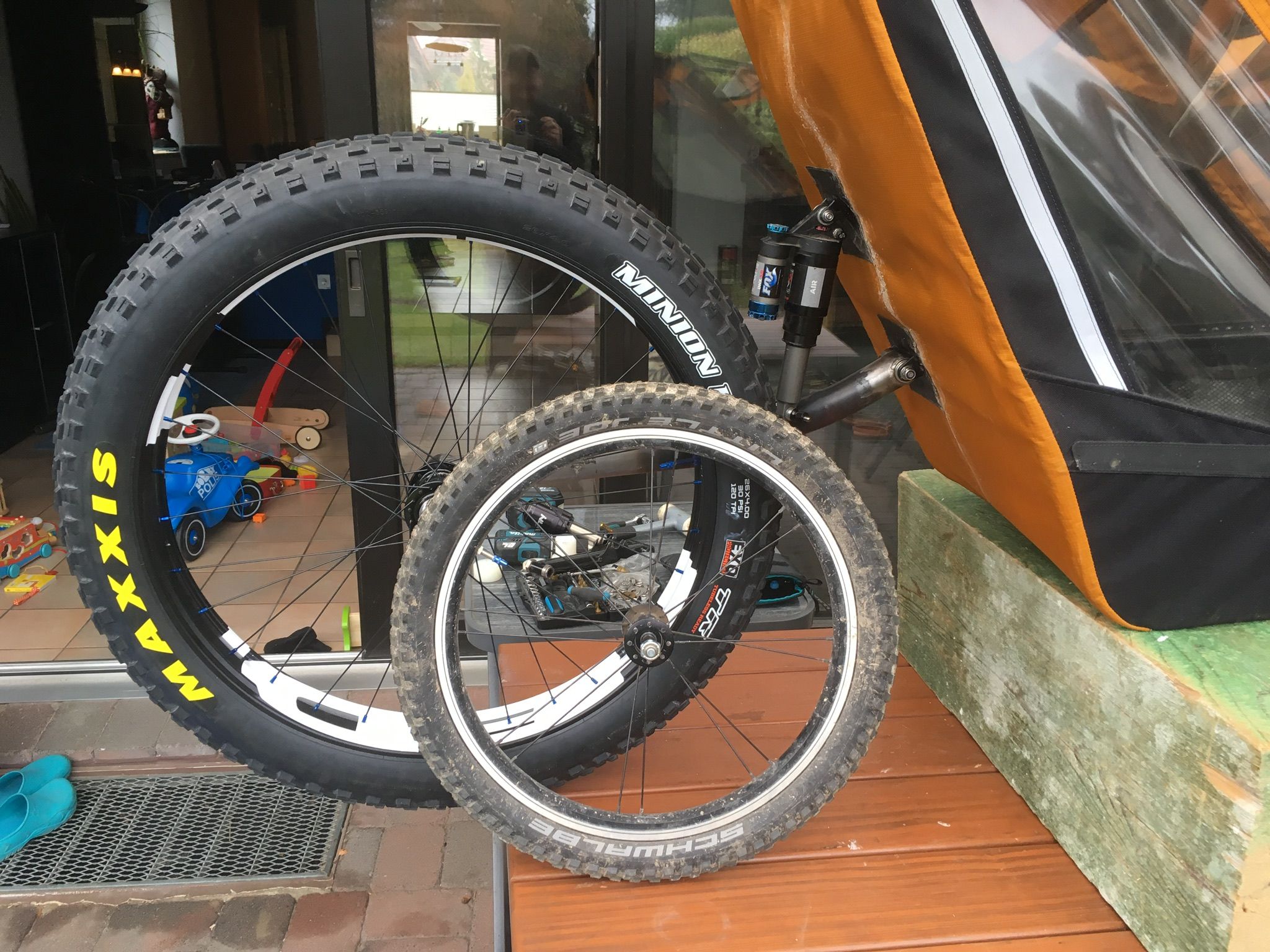

Wie schon mal kurz erwähnt, ich bin am umbauen.
Hier ein Zwischenstand vom Projekt
Alle Teile ausser die Felge sind eigen angefertigt oder aus dem Bikemarkt.
Samstag u. Heute insgesamt 35 Testkilometer mit Zwerg absolviert.

Die Deichsel wird noch gegen die 29“getauscht. Aber die ist nich nicht da.
Ich fand das Überrollverhakten von dem 20“ Rad sehr bescheiden und da wir mit dem Ding nun mal im Gelände fahren wollte ich den Komfort für den Zwerg steigern.
Ich dachte erst daran ein 20“ Fat Bike Laufrad zu nehmen, aber der Aufwand und die Kosten ( abgesehen von der Felge ) sind bei 20“ o. 26“ quasi gleich.
Ausserdem kann der Fatbike Reifen mit minimalem Druck gefahren werden was es im Wald wieder besser macht.
Die ersten km zeigen das deutliche Verbesserung zu sein scheint. Gerade an kleinen Absätzen oder Treppenstufen.
Wie kann man bei nem 27plus HR und der 26er Deichsel denn überhaupt Trails fahren?
Ich hab ja sogar am 26er mit der 26er Deichsel ab einem gar nicht mal so extremen "Kipp-Winkel" einen schleifenden HR... Oder hast du mit deiner Konstruktion auch noch die Bodenfreiheit vergrößert? Das würde zumindest erklären warum du für die Fotos nicht den Ständer nutzt...
Sorry das ich so pedantisch nachfrage, aber für mich sieht das irgendwie nach technischem Overkill aus... Riesen Mehrgewicht und ein Reifen der deutlich zäher läuft, aber okay am ebike zählt beides nicht sooo viel.
Der / die fetten Dämpfer die für das Gewicht aber nur schwer abstimmbar sind und dann noch der "Wimpel"... Das sieht für mich wieder nicht nach "Trail aus....
Der Wimpel ist nicht am Rad befestigt. So nur so auf den ersten Blick aus.
Sieht so aus als habe die Bodenfreiheit zugenommen. Wäre auch logisch bei einem größeren Raddurchmesser. Das Mehrgewicht ist natürlich nicht schön, aber ansonsten kann ich mir gut vorstellen, dass sich das besser fährt.
Gesendet von iPhone mit Tapatalk
Der Wimpel ist Pflicht, auch wenn der ständig irgendwo hängen bleibt. Der Ständer hat wie schon vermutet momentan überhaupt keine Funktion da die Bodenfreiheit größer geworden ist. Der „Mehr“ Rollwiederstand bzw. das Mehrgewicht ist nicht spürbar.
Wenn Du schon mal Fatbike gefahren bist weißt Du ja wie leicht bzw. gut die Rollen ( bei niedrigen Geschwindigkeiten).
Die Schwinge besteht aus einem 40er Rohr mit 1mm Wandstärke, das wiegt nicht viel mehr wie die Originale, lediglich Felge und Reifen bringen Mehrgewicht.
Aber die Gewichtsänderungen beim Zwerg fallen da im Laufe der Zeit schon mehr ins Gewicht.
Beim E-Bike sind die angesprochenen Punkte zu vernachlässigen, interessant wird es bei der Reichweite aber dazu kann ich noch nichts sagen.
Mit der Originalen Schwinge und der 26“ Deichsel war es aber schon echt nervig wie oft man da Kollision hat.
Wenns für dich paßt ist es ja okay, für mich siehts immer noch nach Overkill aus... :lol:
Wir fahren seit drei Jahren mit dem Singletrailer. Aktuell hab ich mit Passagier, Klamotten und Gepäck sicher 20kg im Hänger und fahre immer noch mit 1bar im Reifen. Inzwischen kommt der Dämpfer (Rebound) mit dem gesteigerten Druck besser zurecht, am Anfang wars etwas "hölzern". Ein "bescheidenes" Überrollverhalten konnte ich aber noch nie feststellen. Ich habe den ST die ersten zwei Jahre aber auch mit dem HT gezogen...
In der gesamten Zeit hatte ich keinen Platten insofern vermute ich mal, dass du Luftdruck in Dämpfer und Reifen einfach zu "stramm" abgestimmt hast oder der Passagier war zu leicht für ein gutes Überrollverhalten...
Wie viel Druck hast du denn in deinem Fatbikereifen?
