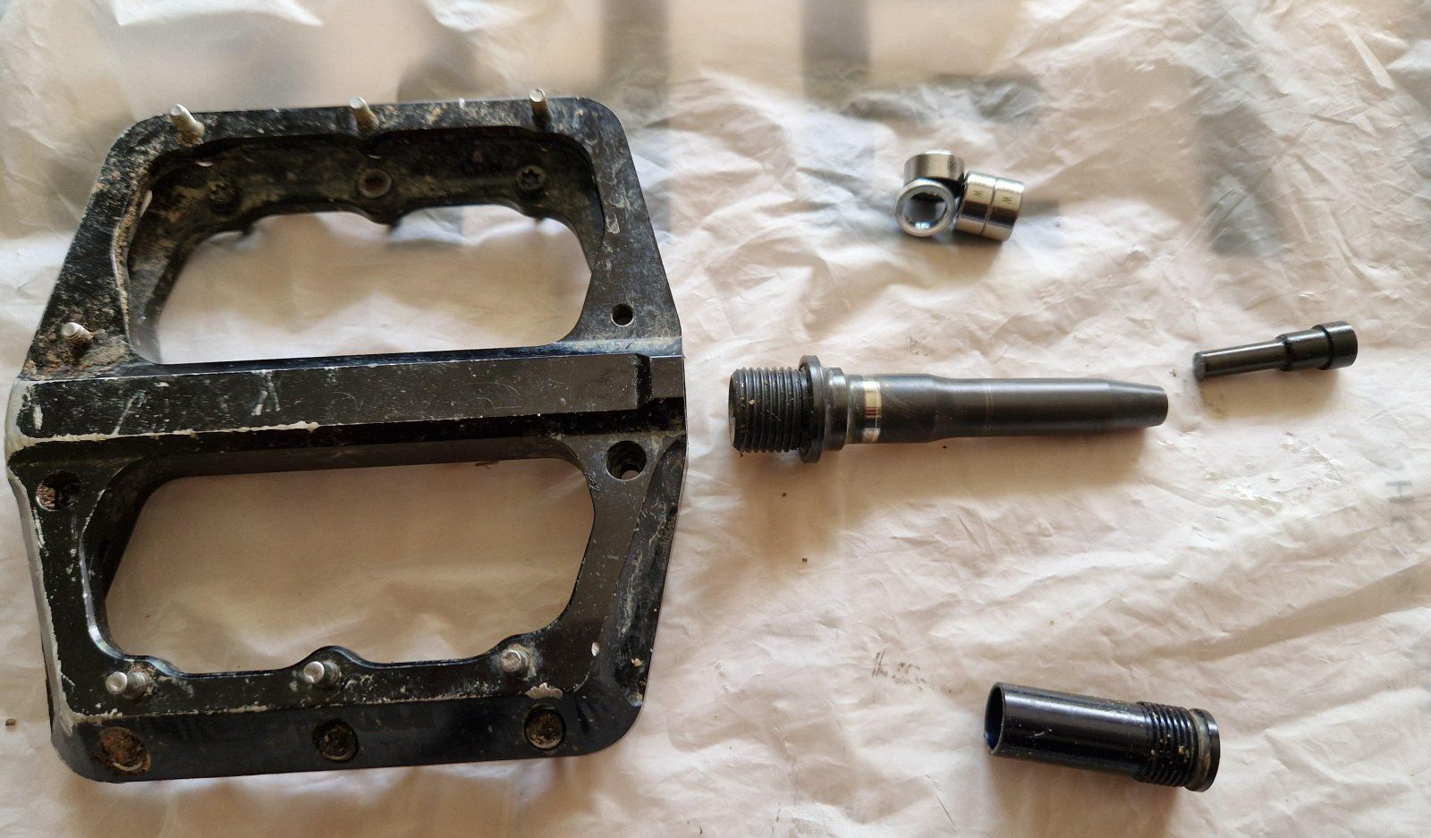

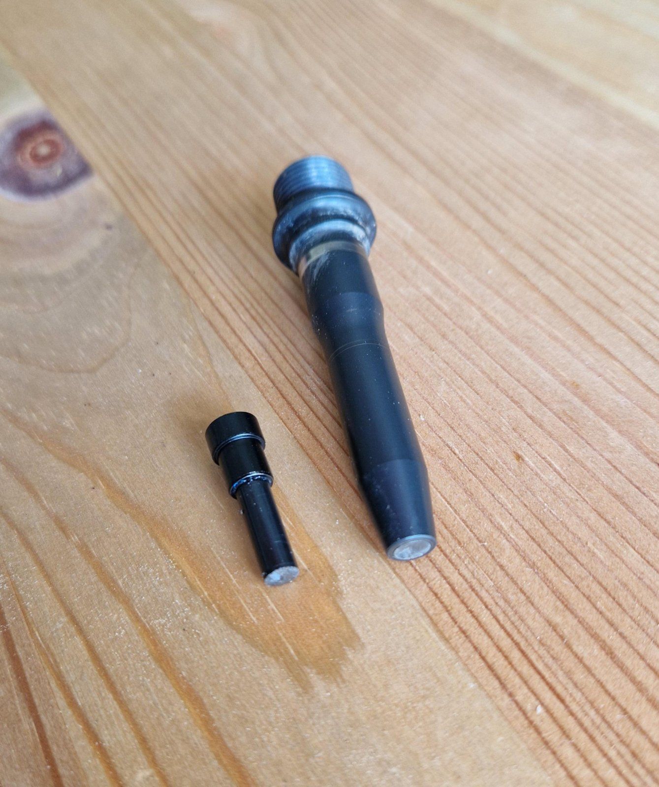

Servus,
Auf dem linken Pedal Sixpack Millenium 3.0, die ich im Juni 2022 gekauft habe, hat die Achsenschraube gebrochen.
Ich hoffe, der Defekt ist klar aus den beigefügten Bildern.
Hat jemand auch so was gehabt?
Sonst sind die Pedale noch in sehr gutem Zustand, also ich möchte sie reparieren.
Auf Sixpack Seiten sind die Ersatzteile nicht vorhanden, ich habe also Ihre Service-Desk kontaktiert.
Ich habe auch eine Anfrage dem Bikeshop gesendet, es sind noch nicht mal 2 Jahre nach dem Kauf.
Mal sehen, wie das läuft.

Hi anicalp, nochmal ein aufrichtiges SORRY für die Unannehmlichkeiten, die bei dir durch den Bruch entstanden sind. Das soll natürlich so nicht passieren.
Für alle Mitlesenden: Wir waren im Mai mit @anicalp im direkten Austausch und haben das defekte Pedal bei uns im HQ analysiert. Leider konnten wir das Pedal in diesem Fall nicht guten Gewissens wieder aufbauen und haben daher ein kostenloses Ersatzpaar rausgeschickt.
Noch zum Thema Ersatzteile im Falle eines Services: Sämtliche Ersatzteile für das Millenium 3.0 Your Part haben wir hier im Lager, kontaktiert uns einfach unter [email protected].
