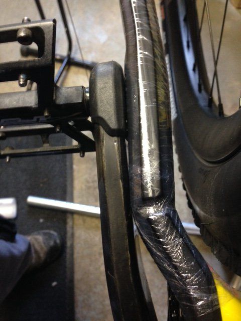

Problem ist arg eng an den Kettenstreben wie man sieht
hatte tierisch Probleme die am passen zu bekommen
mit nen spacer hats jetzt einigermaßen geklappt
schleift nicht mehr jetzt. das goldenen ist das aber nicht.

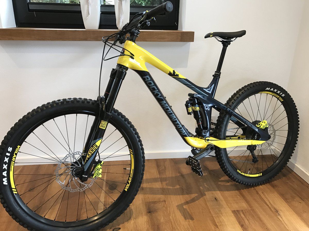

Außerdem, ich komme auf ein Gewicht von 12,9kg mit Pedalen und Large

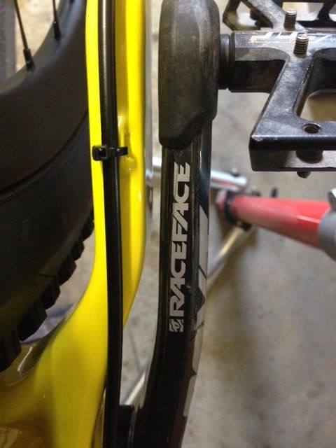

Wie viele Abstandshalter auf jeder Seite?
Sie haben diese installiert?

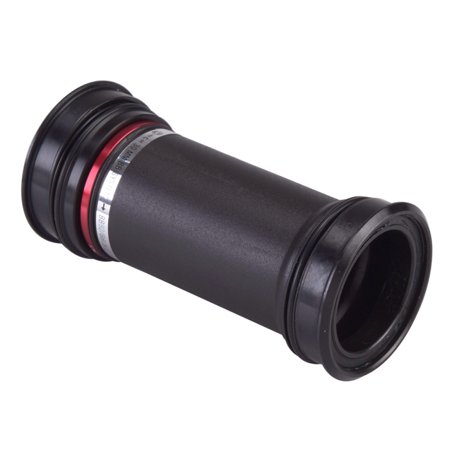

https://www.raceface.com/products/details/cinch-bb92-bb
Schau hier. Einer kommt rein bei 92er Breite
Ein Spacer für die Kunststoffhülle, nicht für das Lager selbst.
In diesem Fall werden keine Spacer verbaut. Man könnte das Lager außen genau messen und vielleicht einen sehr schmalen Ring unter die Schale der Antriebsseite setzen, aber das wird auch kaum funktionieren.
1. muss die Achse ja noch eiwandfrei festzuziehen sein ohne die Lager zu spannen
2. Die Kurbel hat auf der Nichtantriebsseite ja auch nicht viel Platz zur Kettenstrebe. Versetzt man die Kurbel also um 1-2mm hat man auf der anderen Seite das problem bzw. wohl auf beiden Seiten.
Sieht ganz so aus als baut die alte Generation der Next SL Kurbeln mit der Standard Achse zu schmal für das Slayer.
Wenn überhaupt dann eine neue Spindle für die Kurbel. Also ich habe eine "alte" NextSL Kurbel. Die ist momentan in einem Yeti mit Boost verbaut und damit hab ich überhaupt kein Problem und bei dem Yeti Model findest du ganze Seiten auf MTBR wo es anscheinend Probleme gab mit dem Platz.
Mein Rahmen sollte heute vom folieren zurück kommen dann schaue ich mal ob es mit meiner Sixc Probleme damit gibt. Wenn nicht poste ich dir mal meine Spindle Id. Ansonsten Händler Fragen und irgendwer bei Bikeaction wird dann schon wissen was zu tun ist.
Die Frischhaltefolie würde ich wegmachen. Neuen Kettenschutz bekommst du als Ersatz - hat wohl auch eine leicht andere Form. Meiner wurde am nächsten Tag nach Anfrage geliefert.
Neue Spindel ist die einfachste Lösung. Die Kurbel selbst ist doch super!

Das Bike auf dem Foto oben hat bereits den neuen Kettenstrebenschutz. Erkennst du an dem breiten "Steg" der entlang der Oberseite der Kettenstrebe verläuft.
