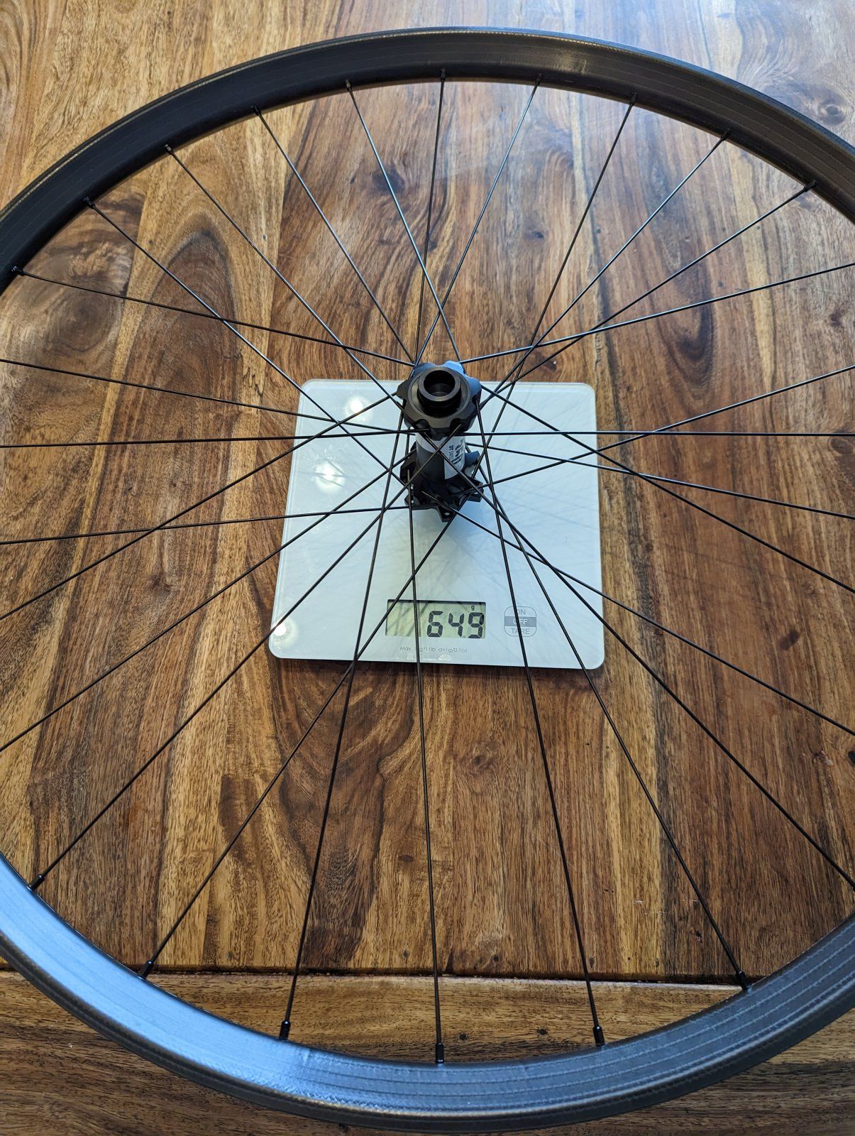

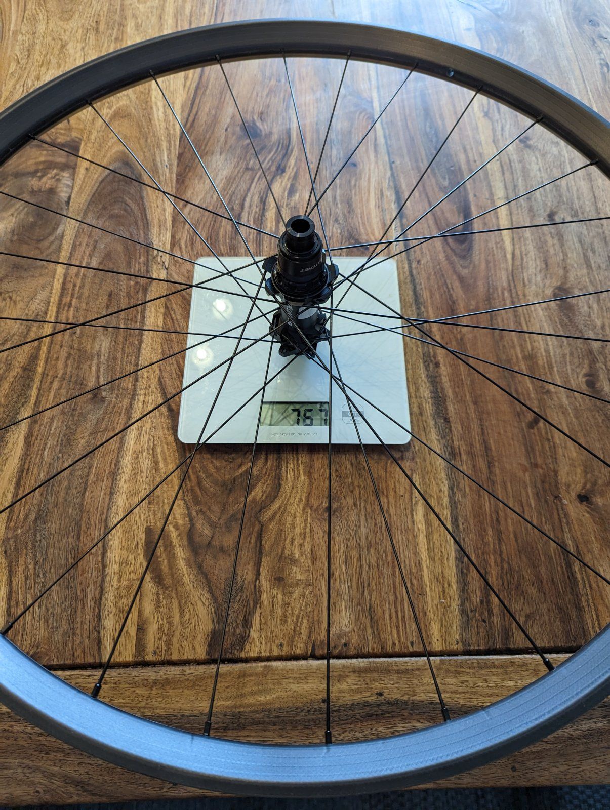

Ja, da hast du Recht. Der Exo-Reifen war halt noch da und das Rad wird nicht so oft bewegt, d.h. kaum Verschleiß und Grund zum wechseln (halte aber i.d.R. auch nicht kopflos überall drauf sondern suche eher nach sauberen Linien^^). Der Felge mache ich daher wie gesagt auch keinen Vorwurf 👍
Hatte den LRS gewogen, das Gewicht aber nicht aufgeschrieben. Hat ungefähr gepasst. In meiner Erinnerung einen Ticken über 1800g.

Gewicht passt. SMCi 30 XC mit 350er Naben.
Sind montiert. Ausfahrt steht noch aus.
