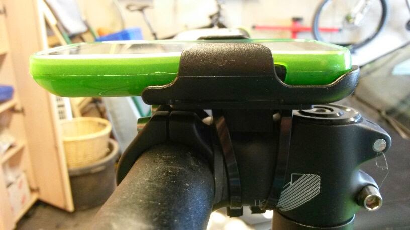

Hier mal wieder eine Version mit dem schon beschriebenen HR Orbit 2 Halter.
Hab mir in der Bucht die Schale bestellt (2,50€) und einfach ein kleines Kunststoffklötzchen (20x20x15mm) angefertig und selbiges unter die Halterung geklebt.
Dann ein wenig Schlauch unterlegt damit der Vorbau nich zerkratzt und mit zwei Kabelbinder festgerödelt.
Erster Eindruck: hält bombenfest ! Auch das Handy mit der Silikonhülle ( die hab ich eh immeer drum ) sitz knallefest in der Halterung.
Erster Geländetest steht am Wochenende an !
Bilder:
Danke an die "Vorreiter" für den Tip mit der Halteschale :daumen:
Da ist jetzt keine Arretierung in der Schale fürs Handy. Soll das nur durch die seitlichen Laschen halten da es offenbar recht stramm reinzuschieben geht ?
Genau, das geht relativ stramm rein, die Silikonhülle hat auch einen recht hohen Reibwert in dem Halter.
Bleibt abzuwartenwie der Reibwert sich bei Nässe verändert und das Handy doch durch Vibrationen rausrutschen könnte.
Zur Not könnte man aber einen großen O-Ring längs um Handy & Schale machen

Ich habe mir auch mal eine Halterung für ein Smartphone (S4 mini) gebastelt, basierend auf dem 4-Loch System von HR und der Otterbox Commuter.
Dazu benötigt werden:
1. Quick-Fix Adapter für den Vorbau (http://www.amazon.de/HR-1466-Adapter-Quick-FIX-Farbe/dp/B00579LIW8/ref=sr_1_4?ie=UTF8&qid=1400521346&sr=8-4&keywords=hr richter quickfix)
2. eine Adapterplatte auf Klebefolie (http://www.amazon.de/gp/product/B000VPBR7E/ref=oh_details_o00_s00_i00?ie=UTF8&psc=1)
3. Otterbox Commuter (http://www.amazon.de/OtterBox-Commuter-Series-Samsung-schwarz/dp/B00EELSQXY/ref=sr_1_1?s=ce-de&ie=UTF8&qid=1400521681&sr=1-1&keywords=otterbox commuter s4 mini)
4. Kabelbinder 2x
5. Flachkopfschrauben M4 2x + Muttern 2x
6. ein kleines Gummiplättchen
Einfacher wäre es gewesen eine dieser Halteschalen zu nehmen (http://www.1a-pc-shop.de/HR-Richter-Kfz-Halterungen/HR-Richter-Halteschalen/Samsung.html), die hatte ich auch für mein altes Smartphone, gerade für das S4mini wurde diese Schale aber leider nicht produziert, daher der Eigenbau :)
Das ganze hält bombenfest und ist trail/downhill erprobt, einfach einklicken und losfahren!
P.S.: wäre natürlich auch vor dem Vorbau auf dem Oberrohr montierbar

Wie erfolgt denn die Montage des Quickfix-Halters auf dem Vorbau? Ich habe mir anderweitig auf einem Bild mal die Unterseite angesehen und gar keine Durchführungen für die Kabelbinder gesehen.
Ich finde die Lösung ansonsten top!
durango
Ja das war ein bischen tricky, habe mir da je zwei Durchführungen gebohrt an den Stegen bzw das Plastik etwas durchgeschmolzen mit nem Lötkolben so dass ein Kabelbinder durchpasst :)
Je nachdem könnte man die danebenliegenden äußeren Stege auch noch mitnehmen (also dann je 4 oben und unten für eine Montage am etwas breiteren Oberrohr des Rahmens vor dem Vorbau z.B.), mir haben aber die beiden Inneren gereicht für meinen Vorbau.
