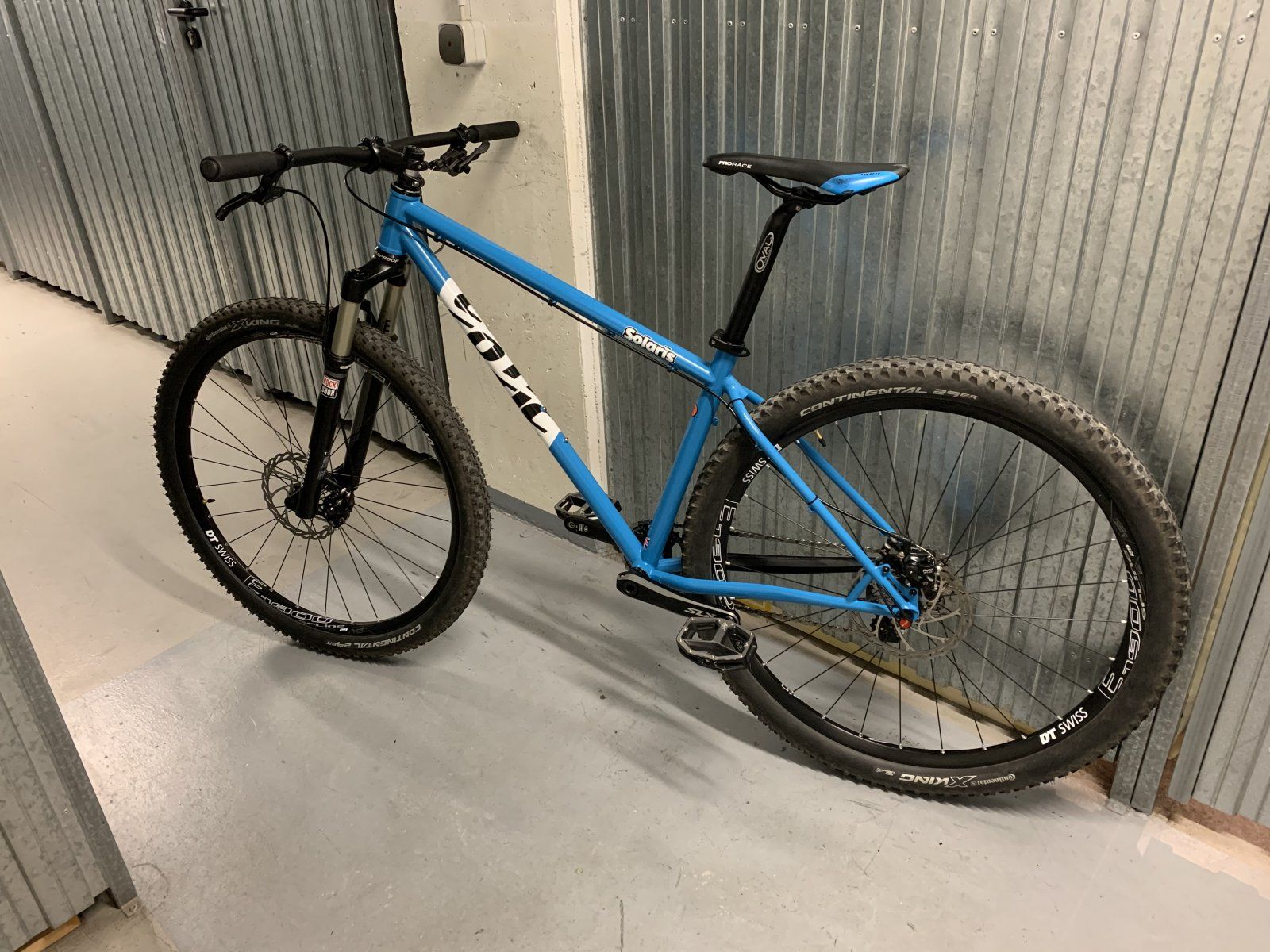

Hallo von einem neuen SolarisMax2 Besitzer ?
Erstmal ein bisschen was grob zusammengesteckt. Rest kommt morgen. Wird ein 650b Plus Aufbau mit Yari 160mm ?
MasterAss
Knochen
Dabei seit
5. September 2005
Punkte Reaktionen
93
Ort
Deister
Hat ein bisschen gedauert, aber es ist fast fertig.
Ich bin noch am Überlegen ob es sich lohnt den 2.6 Eddy Current vorne gegen MM 2.8 zu tauschen. Vom Gewicht spare ich fast 250gr.
Laufräder sind leider gemischt. Das Hope hatte ich noch. Hinten hatte ich auch ein Hope, aber nur mit 23er Felge. Da Hope momentan überhaupt nicht liefern kann habe ich auf DT Swiss gewechselt. Aber auch da ist das Vorderrad nicht lieferbar :(
Rest hatte ich alles im Haus. Bin mal gespannt wie es sich auf dem Trail fährt... Da war heute keine Zeit mehr für. Aber so passt es für meine 1,85 und 87 SL ziemlich gut. Aber ist verdammt lang das Solaris.
Ach ja, und der hintere Muguard hat es nicht mehr aufs Foto geschafft.
Auf der Cotic-Seite steht, dass ein 36er KB vorne eigentlich nicht geht, aber es passt. Der Schräglauf ist trotdem ordentlich. Aber da ich kurz über lang noch auf 12-fach wechseln will und ich dann auch eine neue Kurbel kaufe, ist mir das erstmal wurscht.

Ich bin das Solaris auch eine Zeit lang mit Plus Bereifung gefahren, war für mich auf jeden Fall ein spürbarer Unterschied zu den 29" v.a. was Wendigkeit und Beschleunigung betrifft. Vorne fand ich es allerdings immer ein bisschen schwammig mit den dicken Schlappen. Ich bin es auch mal mullet gefahren, dann vorne mit max 2.4, das taugte mir viel mehr in Punkto Lenkpräzision. Von daher würde ich beim schmaleren bleiben.

Ja, bleibe auch bei 2.6 vorne, aber tausche den Eddy gegen einen Baron. Der Eddy ist von einem eBike übrig und mir einfach zu schwer vorne.
Der Hans Dampf hinten rollt ziemlich gut :)
Bin heute die erste kleine Trailrunde gefahren. Geht ab wie Schmitz Katze :)
Was meinst du mit schwammig? Ich hatte mir im steileren Geläuf ein Plus an Grip Von den 2.8er versprochen... ich will mit dem Teil keine Bikeparks mit Anliegern fahren sondern verblockte, wurzelige, steinige und flowing Trails im Harz und Umgebung. Meinst du nicht dass da der breite Reifen im Vorteil wäre? Deine Aussage lässt mich jetzt zweifeln. Ich habe jetzt hier den Baron in 2.6 und die MM in 2.8 liegen. Beide kosten ähnlich...

Naja, durch den niedrigen Druck war der Reifen an sich nicht so stabil in der Karkasse. Grip generiert er natürlich, keine Frage. Im langsamen war das auch nichts so auffällig, eher bei schnell gefahrenen Stücken. Aber das ist natürlich subjektiv und auch vom Reifen abhängig. Bei mir war es ein Specialized butcher.
Probier es doch einfach aus, Reifen sind ohnehin nichts für die Ewigkeit.

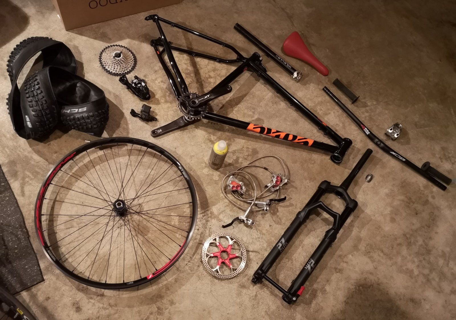

Hallo zusammen!
Lese hier im Stillen schon einige Zeit mit. Den Solaris Rahmen habe ich schon länger, das Teile organisieren hat noch einige Zeit beansprucht. Es wird ein 27.5 Aufbau und geht eher in die DC!/AM Richtung als CC.
Na dann mal los! Bilder vom fertigen Rad werden ab 14:00 erwartet ?
Viel Spass beim Aufbau, bin auf das Ergebnis gespannt ?
