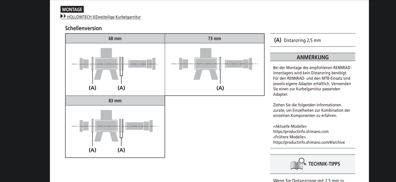

Noch ne Frage: habt ihr bei eurem Tretlager auf der Antriebsseite auch einen 2,5mm Spacer montiert?
Keine! Eine SRAM XX1 mit 32 Zähnen und Kettenführung 👍🏻

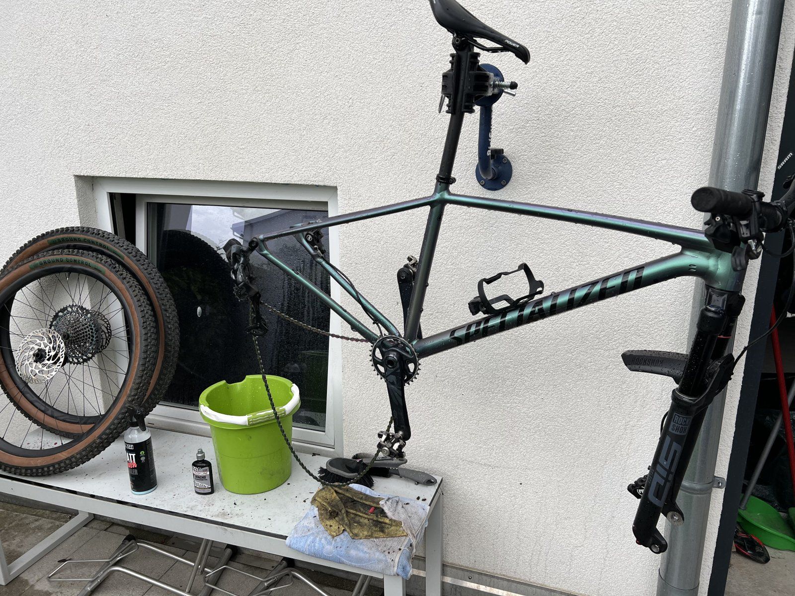

Nochmal zu meinem "dezentral" sitzenden Hinterrad: das Chisel hat keinen asymmetrischen Hinterbau, oder?!
Ich habe heute morgen mal (so genau es ging) gemessen, Abstand Ketten- bzw. Sitzstrebe zum Felgenrand:
| Antriebsseite | Nicht-Antriebsseite | Sitzstrebe | 32,5mm | 29,4mm | Kettenstrebe | 25,0mm | 21,6mm |
Zusätzlich habe ich das Rad ausgebaut und auf eine gerade Fläche gelegt und dann von beiden Seiten den Abstand Fläche->Felgenrand gemessen. Die Erwartung wäre hier, dass der Felgenrand auf der Antriebsseite weiter von der Fläche entfernt ist. Ist er aber nicht, der Abstand ist auf beiden Seiten quasi gleich, maximal eine Abweichung von 1-1,5mm vorbehaltlich Messungenauigkeit.
Kann es sein, dass der Hinterbau nicht korrekt angeschweißt wurde?

Edit 2: Liteville hat mit seinen Evo 6 und Evo 3 asymmetrische Hinterbauten, möglich ist aber dass bei normalen Boost Hinterbauten linke und rechte Sitz- bzw. vor allem die Kettenstrebe am Yoke nicht spiegelbildlich gleichgeformt zueinander sind.

Edit: Kannst auch in der Fahrradwerkstatt eine Radzentrierlehre mal an dein Hinterrad halten lassen
Fahr zur nächsten Fahrradwerkstatt und lass so ein Tool an den Rahmen halten, dann hast relativ schnell Sicherheit. Alternativ kann man sich das auch bauen bzw. kaufen (Gibt’s glaub günstiger von Cyclus Tools :ka:).

Habe mal eine lange Strippe durch die Ausfallenden des Hinterbaus und um das Steuerrohr gebunden und dann den Abstand der Strippe zum Sitzrohr gemessen. Der ist unterschiedlich ☹️
Werde heute mal zum Fahrradladen gehen...danke für den Tipp.
Gerne, also wenn da was nicht stimmig ist sollte es ein Gewährleistungsfall sein und Specialized den Rahmen austauschen. Würde ich mich an den Händler bzw. direkt an Specialized wenden.

Edit: Ich fahre morgen mal zu einem Fahrradladen. Die haben zwar keine Rahmenlehre, habe aber angeboten, dass sie mal ein anderes Hinterrad einsetzen können. Dann hätte man einen Vergleich.
Edit2: Kann denn noch jemand etwas über den Sitz des Hinterrades in seinem Chisel berichten?

Das muss auch symmetrisch sein...sonst fährt das Bike nicht geradeaus.
Damit wirst du vermutlich nie glücklich werden. Das Teil würde ich umtauschen.
Wenn es wirklich so ist spricht das für eine schludrige Produktion/Endkontrolle.
Das darf eigentlich nicht passieren.

Ja, das mit dem Geradeauslauf kam mir auch in den Sinn. Beim freihändigen Fahren ist mir aber nichts aufgefallen.
Der Reifen sitzt m.E. auch richtig, habe da zumindest keine Anzeichen wie "eiern" o.ä. bemerkt. Vielleicht sind die Sitzstreben ja leicht asymmetrisch geformt 🤔
Könnte es nicht sein dass es an den Speichen liegt. Die ziehen manchmal die Felge in eine Richtung.
