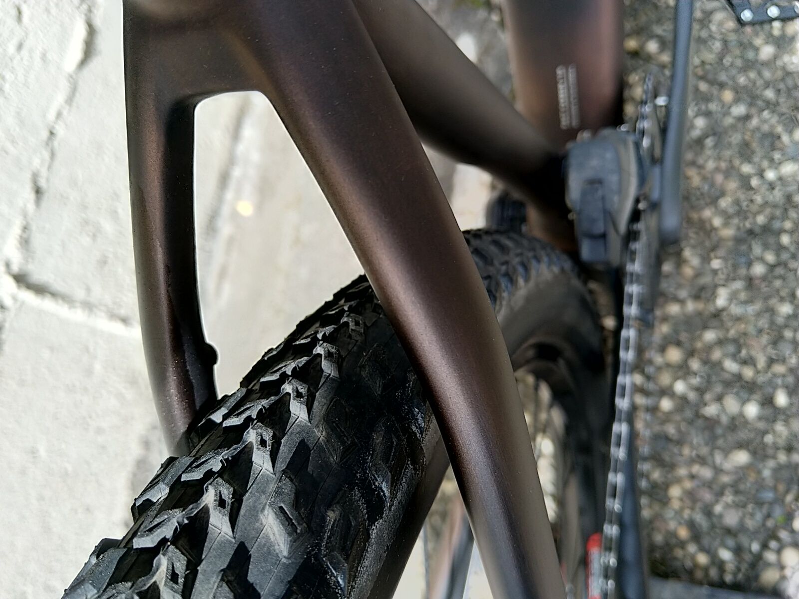

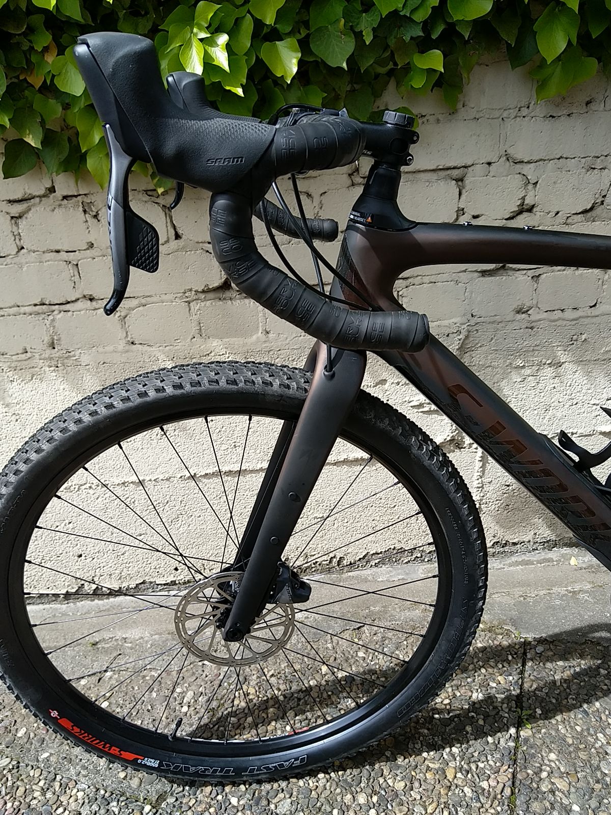

Daher Rahmenupgrade und meine persönlichen Anmerkungen
-das 2021 S-Works Rahmenset bietet nur ca. 600 Gramm teuer erkaufte Ersparnis gegenüber dem E5 Premium Aluminium Vorgänger
-das 2021 Modell ist gestreckter und vorne höher als Vorgänger
-SWAT Fach ist super
-die Reifenbreite ist bei AXS 2 fach Aufbau durch den Umwerfer Akku begrenzt, ca. max 50 mm bei 21 mm Felgeninnenbreite IMG_20210524_104746.jpgIMG_20210524_104825.jpgIMG_20210524_105722.jpgIMG_20210524_105819.jpg
178 cm normale Schrittlänge L Rahmen 56
Aber selbst mal probefahren, kenn einige in meiner Statur die M 54 fahren.
Fullies fahr ich M, in Hardtails L.
Im 650B genau 9,0 kg mit Pedale und einem Flaschenhalter.
Mit 28" Rennradlaufradsatz 28 mm 8,4 mit 37 mm Gravelreifen dann 8,5.
Negativ empfinde ich das voluminöse Unterrohr und die dunkelbraune Farbgebung.
Den Stauraum im Unterrohr finde ich klasse, dann muss man nicht zig Taschen montieren wenn man seinen ganzen Hausstand mitschleift :D
Das Diverge ist kein leichtes Gravelbike aber den Future Shock wollte Ich nicht missen, der macht sich doch sehr auf Schotterpisten bemerkbar.
