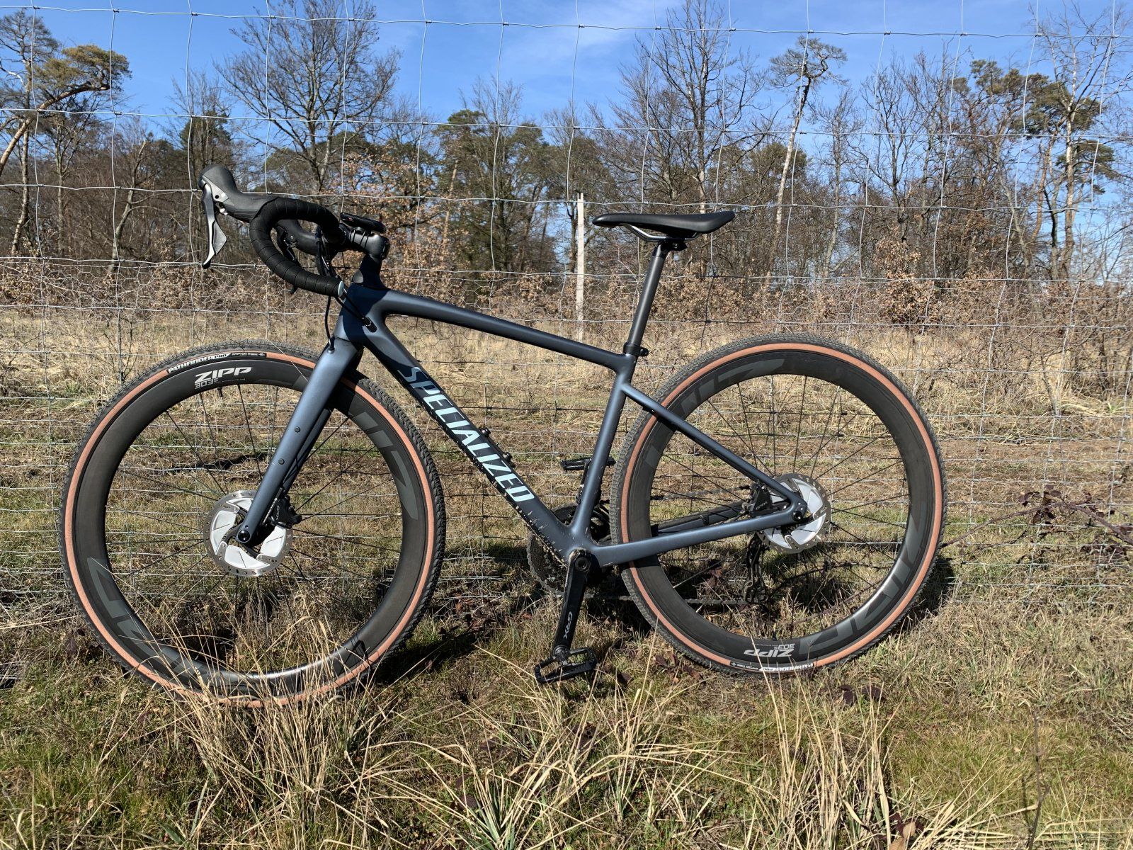

So hab mein Diverge mal neue Laufräder mit Pellen gegönnt.
Fährt sich echt super, bin auch froh das ich die Dämpfung habe, es ist echt beachtlich wie die auf unebenheiten reagiert.
Auf der einen Seite Dämpfung (Future Schick) auf der anderen Seite Hochprofilfelgen ... erklär mal :)
@arno¹
Das eine hat mit dem anderen nichts zu tun.
Wenn ich im Wald fahre habe ich den Benefit der Dämpfung, die HWS freuts und auf der Straße habe ich den Vorteil der Hochprofil Felgen. Die Dämpfung merkt man auf der Straße nicht außer man fährt im Wiegetritt, da wird die Dämpfung wohl mitwippen.
Unabhängig davon gefallen mir Hochprofiler auch wenn ich nur über den Acker fahren würde:bier:
