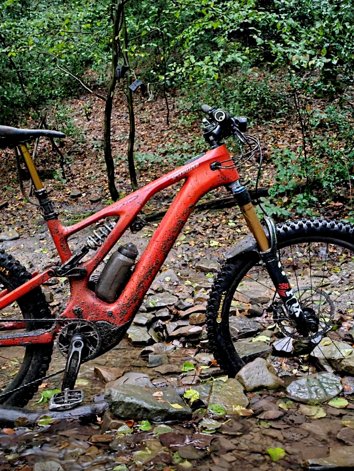

Am Enduro stand jetzt zu Herbst der Test HB GT 29x2.4 V/H an.
Zuvor hatte ich ja immer mindestens Maxxis DD oder GridGravity. Letzterer Kombi
DHF Maxxterra/Butcher T9.
Da ich bei Schmuddelwetter eh meine Fahrweise runterschraube und Ende der Saison in keine Parks mehr bin, sollten die leichteren Karkasse mal paar Körner einsparen :) HB GT geht als Kombi super gut. Der RW ist gefühlte 40% besser. Ich dachte das T9 wird mehr ausbremsen, allerdings lag ich falsch :) Der DHF rollte deutlich zäher hinten als der HB GT. Also schieb ichs eher auf die Karkasse. Auf Asphalt Transfer merkt man den RW auch zugunsten des HB GT.
Grip vom HB GT im Nassen off camber und Matschigen Sektionen absolut Top. Kommt man auf festen Felsen/Untergrund hält er trotzdem unbeeindruckt die Spur( im gegensatz zum DirtyDan ). Vom T9 bin ich schon lange begeistert, da kann Schwalbe mit den US einpacken. Maxxgrip kann mit T9 mithalten. Wegen des Verhärten der Maxxis Mischung unter +5° fahre ich die nur im Sommer.
Aufgrund der leichteren GT muß ich jetzt mehr Luftdruck fahren, ca V:1.7-1.75/H:1.8-1.85 Aber das Feeling ist trotzdem vernünftig :) Die Selbstreinigung ist auch Ordentlich.
Am E sind die Argotal DH SS montiert, die können alles noch etwas besser als die HB, auch das SS bietet etwas mehr Grip auf Nassen Stein, dafür schwerer und rollen Zäher, was am E zu vernachlässigen ist. Daher ist der HB GT für mich der Top Allrounder fürs Enduro ab Herbst. Aber der sollte sich auch im Sommer vorne gut machen.

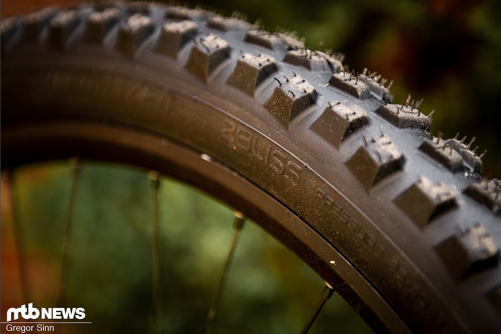

Sicherlich ein guter Park Reifen mit 1400 Gramm .Fahre Hillbilly in T9 guter Berechenbarer Reifen mit sehr viel Grip.Gestern mal den Hydrotal von Conti nach 24 Std . Dauerregen auf dem EBike vom Kumpel getestet ,geht schon wie auf Schienen,aber leider zu schwer fürs Biobike zum selbertreten.Tippe aber mal das er in der gleichen Liga wie der Cannibal spielt.
Hydrotal is aber nen richtiger Matschreifen/Spike, mit allen Eigenschaften eines solchen, sehe da keine Parallelen zum Cannibal. Der hat nen ganz normales Profil, mit eigtl. sogar eher flacheren Stollen (zumindest auf der Lauffläche), und ist eher für Hardpack/Park/DH gedacht.
Da hast du Recht.Aber er ist schon sehr gut für die Wintermonate wenn man durch fährt, da wir hier sehr tiefe Matsch und Lehmböden haben.
