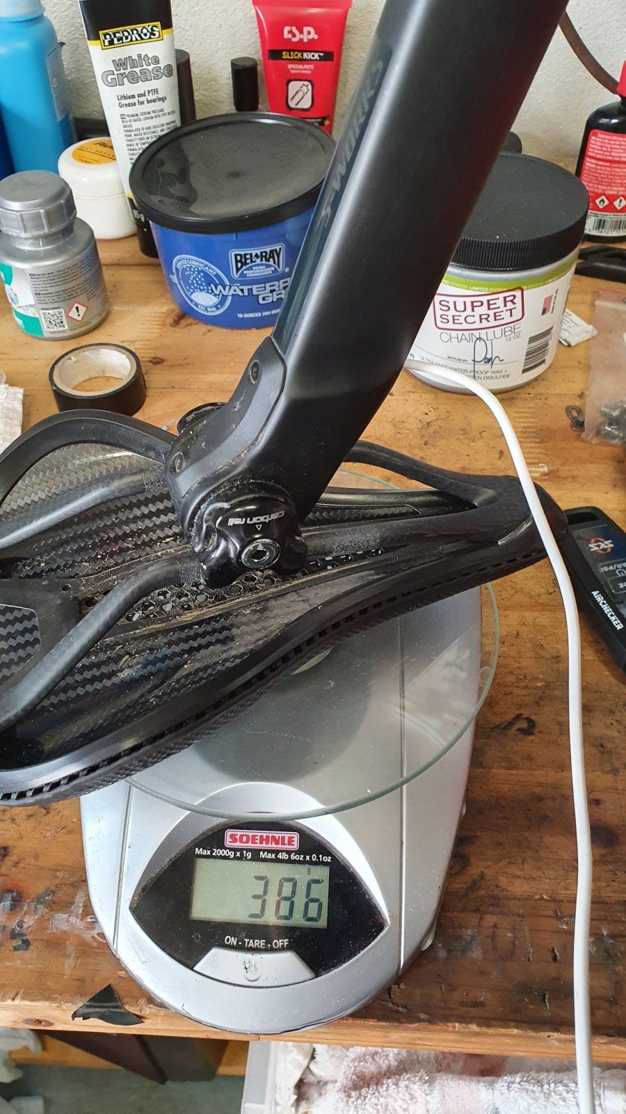

Hallo hier nun Mal ein paar Fotos meines Expert es sieht wirklich aus wie schwarz nur bei Sonnenschein leuchtet es rot.
Habe folgende Teile noch aufgerüstet : Lenker,Sattel und Sattelstütze von MCFK
Schaltwerk: SRAM XX1 Axs
Kurbel : SRAM Eagle XX1 Quark Powermeter
Reifen S Works-Renegade und Fast Track
Aktuell wiegt das Rad 9.8kg in Gr M .
Bremsen werden auch noch getauscht sobald die XTR lieferbar ist.
Kassette wenn die GX runter ist.
Bisher bin ich voll zufrieden mit den Bike👌😊
