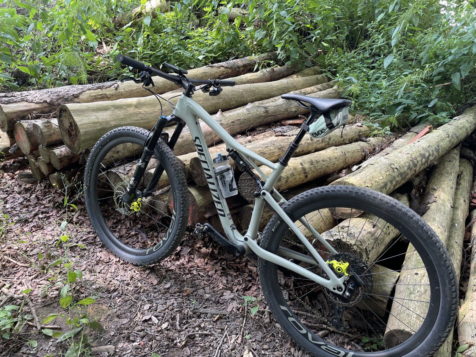

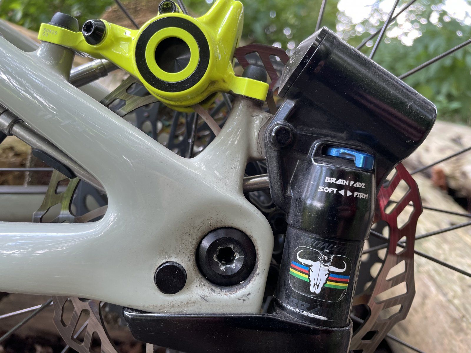

Wo wir mal wieder beim Thema Brain sind … mein Evo mit dem Brain 2.0 gefällt mir immer besser , bereits am gardasee das bike ordentlich gefordert und ich bleibe dabei das es mit Gallo immer noch die beste Abstimmung hat … da kommt auch das sworks 21 nicht dran
