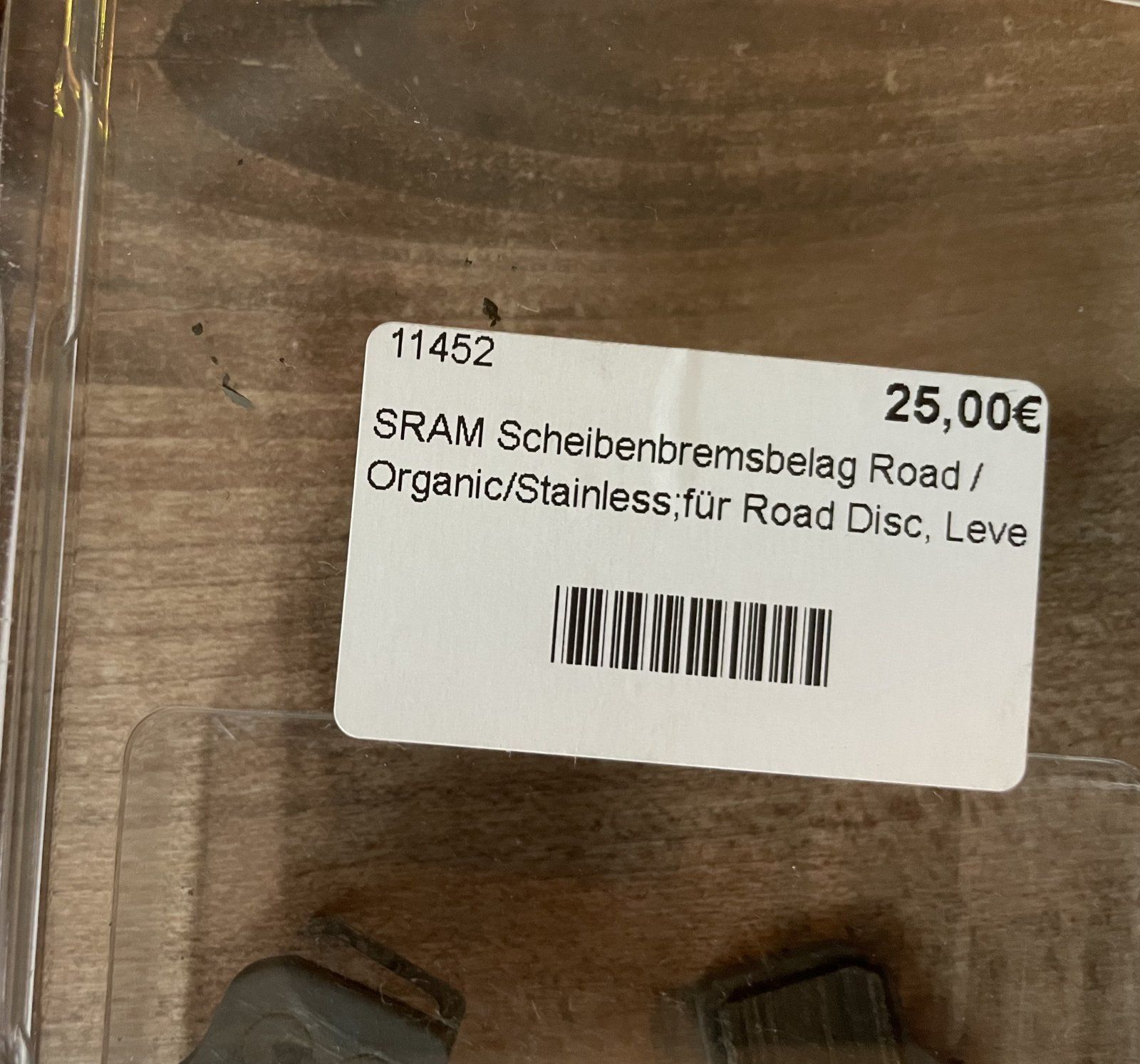

Hat hier jemand Erfahrung mit bei Trockenheit quietschenden S Works Epic Fully (2021 MJ) Serien-Bremsen? Habe nach meinen 12.000 Höhenmetern durch die AlpX Fahrten Anfang Juli nun vorne wie hinten dauerhaftes Quietschen an den SRAM Level Ult Bremsen. Daher hatte ich gestern das Rad beim LBS ...Beläge hinten wie vorne (am vorletzten AlpX Tag getauscht) sind nun beide neu, die haben nichts geändert bekommen und ich bin für neue Beläge hinten nun 95 EUR (die hätte ich auch f. 9,50 bei r2 bekommen) los ... lohnt es sich 180/160 Scheiben mal auf eigene Faust zu tauschen (die jetzigen sind schon ordentlich verfärbt aber von der Stärke längst noch nicht an der 1,55mm Verschleißgrenze) ... da noch nicht einmal 6 Monate Garantie-Zeit vorbei sind, mal die Frage: Ist das eigentlich ein "Mangel"? Oder darf man mit einem XC Mountainbike nicht über die Alpen fahren ... :oops:

Wenn er solche Preise nimmt, dann soll sich der Händler darum kümmern. Ansonsten würde ich mal checken welche Beläge er verbaut hat... (Organisch, gesintert, etc.)

Organic Beläge u scheinbar sei Inspektion fällig gewesen… an die Scheiben komme er nicht vor Ende August - habe mir nun selbst welche bei R2 bestellt
