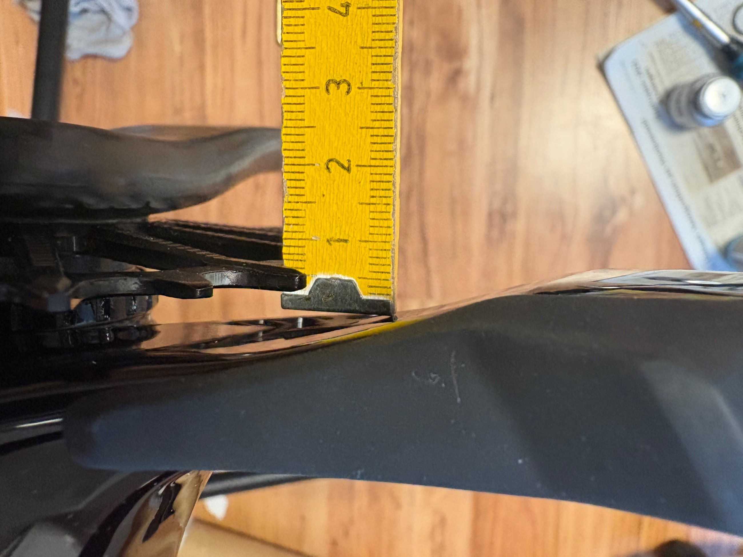

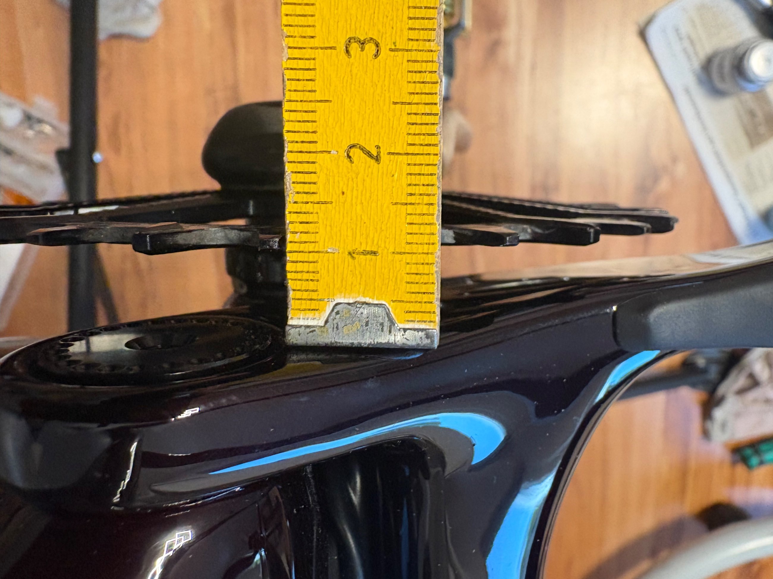

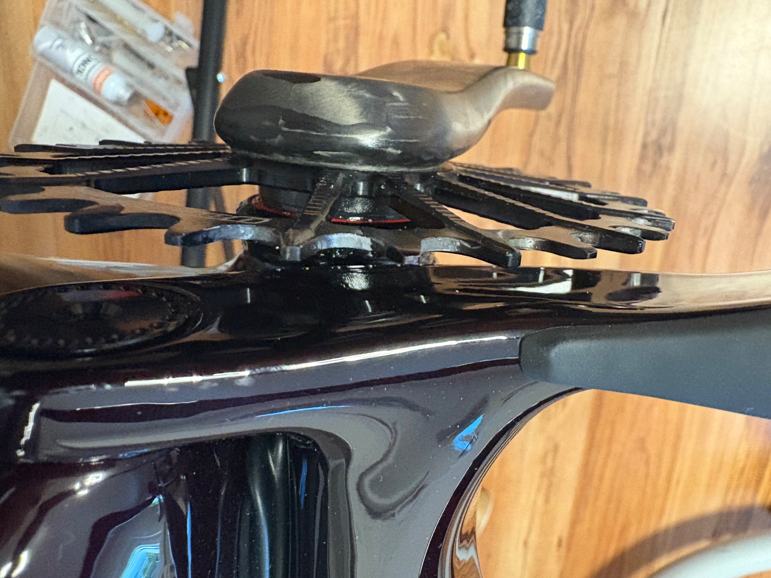

Kann ich das feststellen welche Kurbel ich genau habe ob 52mm oder 55mm?
Kettenblatt ist aufjedenfall 3mm Offset.
Wenn ich die 52mm Variante haben sollte dann hätte es ja eigentlich nie mit 3mm Offset im Alma und Bike Ahead funktioniert weil es dann nur 49mm gewesen wären?
Hier mal Bilder mit dem Spacer am Innenlager. Hoffe Fotos aussagekräftig genug.
49mm hast du mit einem 6mm Offset KB.
Die „älteren“ Dub Kurbeln haben die gleiche Breite bei der Kurbelwelle. Die KL von Boost und non Boost wurde über das KB gesteuert mit 3mm oder 6mm Offset.
Wenn du eine Wide Dub Kurbel hast, ist die Kurbelwelle länger und du könntest die Kurbel ohne Spiel auch gar nicht mit dem 4,5mm Spacer montieren.
Das Wide steht glaube auch auf der Welle.
Die Wide Kurbeln haben auch ein 3mm Offset KB.

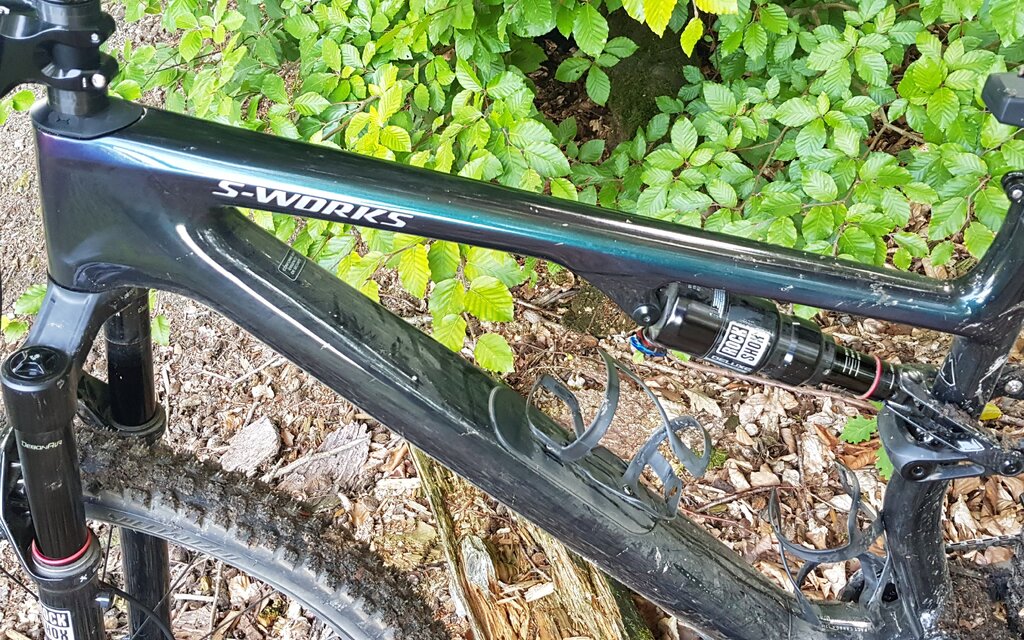

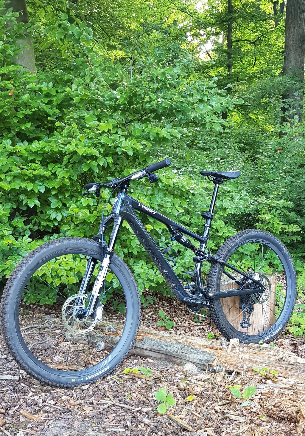

Ruhig Blut Männers, ich hab das Bike sehr fair geschossen. Das dort auch der Lack ausgeblichen ist und stellenweise Abplatzungen hat war mit durchaus bewusst. Die Lager werden ohne wenn und aber komplett getauscht, keines lief mehr allzu schön. Die Achse habe ich ausgebaut um den Rahmen schlussendlich neu lagern zu können. Das brain system wird für wahnwitzige 3xx euro überholt und ich hoffe dann ist erstmal Ruhe und die Schönheit kann wieder Rollen. Laufräder sind nicht mehr original und werden von mir getauscht, die Bremsen werden auch ersetzt und ab da geht's dann rein ums Erhalten (bei Katzen kann ich finanziell nicht, will ich aber auch nicht) und fahren. Neben dem Specialized Enduro in türkis wirkt das pink hoffentlich fesch

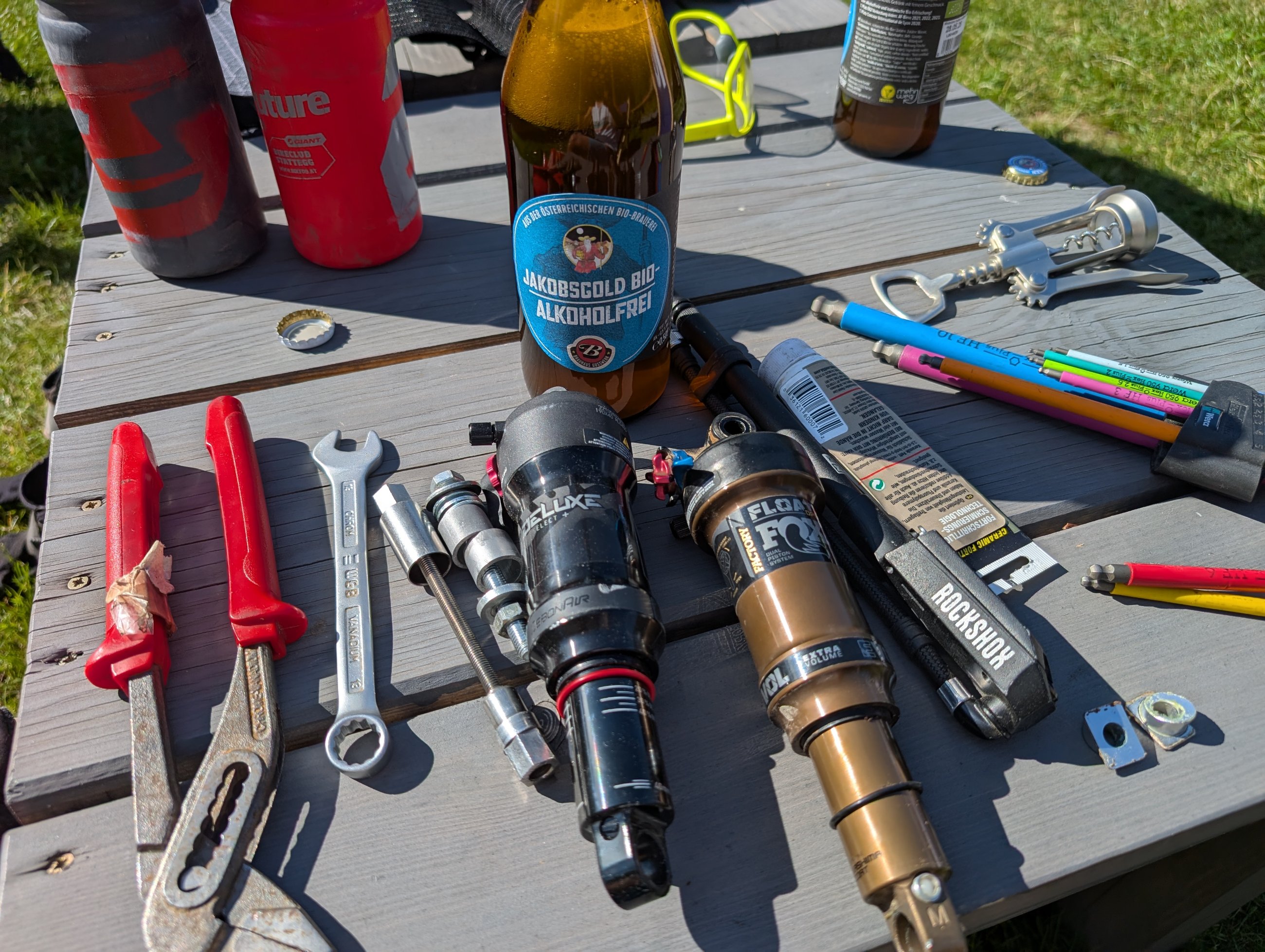

Gibt es eine Dämpfer Empfehlung für ein 2019 Epic FSR in Größe L ohne Remote für einen Fahrer um 80kg als Ersatz für das Brain?
@26TriXXer @LevoSW
Ihr könnt nach zwei Jahren bald wieder beruhigt schlafen! Mein DPS aus dem Yeti wurde mittlerweile undicht und ich lass ihn auf den Speci Tune umshimmen. :D Die große Aircan bleibt allerdings (mit dem größten Spacer ist das OK). Die 45mm Hub bleiben. Ich hoff dass Aircan und Hub nur noch selten Albträume triggern. ;)
Fazit: ich habe zwei Jahre mit dem Dämpfer überlebt. Ich hab jetzt gerade wieder den Deluxe drin und vermisse den Trail Modus..... Der Deluxe ist für mich keine Option mehr, auch wenn er offen bergab sehr lässig geht.
Hier ein paar Fotos von letzter Woche bei der Trilogy in Tschechien. Was für ein geiles Event!
Anhang anzeigen 2197271Anhang anzeigen 2197272Anhang anzeigen 2197273Anhang anzeigen 2197274Anhang anzeigen 2197275Anhang anzeigen 2197276
Und hier noch ein Bild des Grauens ;)
Inzwischen fahre ich schon wieder mit dem Fox Dämpfer herum.
Dieses Mal hat Styrian Flow den Dämpfer machen dürfen. Ich hab bei ihm den original Tune von Specialized bestellt (umbauen lassen) Den Shimstack hat er dann auch eingebaut. Und dann kam der Anruf. "Du GT, der original Tune vom Dämpfer..... Ich mag dir den so eigtl nicht zurück schicken. Der hat eigtl null Dämpfung (Druckstufe). Das wird sich seltsam anfühlen (Anm: er kennt das Gelände wo ich so fahre). Ist es ok, wenn ich dir noch einmal einen anderen shimstack einbaue, der sicher besser passt?" gesagt, getan.
Und wie fährt er sich im Vergleich?
Bergauf kein Unterschied, wenn es ruhig sein soll (ich hab da immer die Mittelstellung/Trail drin. Offen wippt mir das radl mit jedem Dämpfer zu viel). Bergab: ein fliegender Teppich auf Wurzelfeldern. Richtig gut. Dem Rock shox ist sehr er deutlich überlegen. Ich fahr die Gabel recht straff und hab mir dann gedacht, ich probier sie einmal etwas weniger straff. Vielleicht passt das ja gut dazu.... Nein, tut's nicht. Das kastriert das Radl dann enorm. :)
