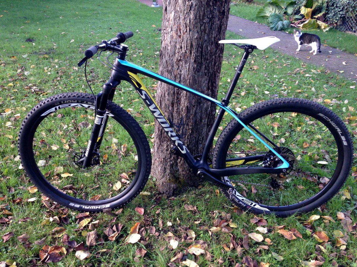

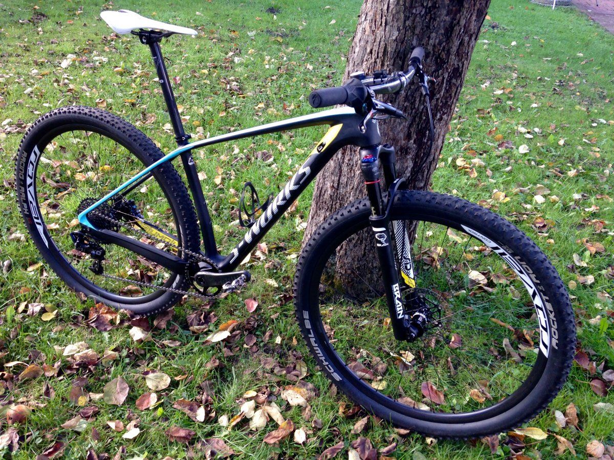

Hier mal mein Play-Mobil für die Saison 2015...

super! hätte zwei Fragen. 1.was wiegt`s und 2. schlagen die Bremsgriffe auch ans Oberrohr und falls ja, was tust du dagegen?
1.: 8,8kg
2.: minimal- gäbe höchstens ein Kratzer im Lack. Aber who cares, das Ding wird halt gefahren. Bei meinem alten Stumpi hätte ich den Shifter im Oberrohr gehabt, das hat mich dann eher gesorgt. Hab daher auf Drehgriff umgebaut (find ich im Rennen eh besser) und da war das Problem gelöst
genau wie bei mir. Das Problem ist der Trigger. Wenn der einschlägt ist das Oberrohr definitiv hinüber!!!
Glaube ich bau auch auf GripShift um.
