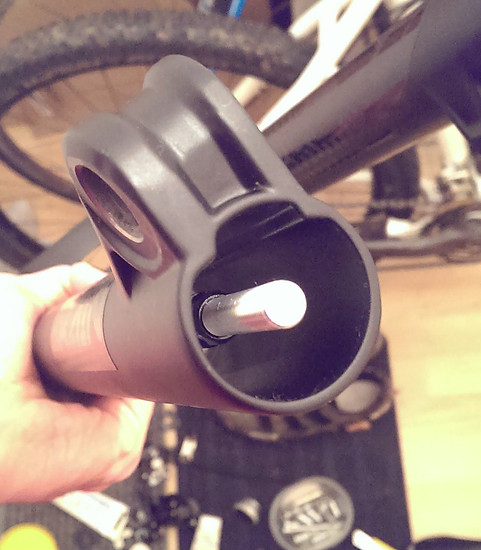

Hat jemanden von euch mal so viel Leichtbauwahn überkommen, dass drüber nachgedacht wurde die "Gewindestange" in der Brain Gabel abzusägen?
Das Teil ist gemeint:
Theoretisch ist das Teil nur so lange, damit man die Mutter besser drauf fummeln kann, oder? Es kann natürlich sein, dass in dem Stück noch etwas Ventiltechnik vom Brain sitzt aber dann wäre das schon sehr filigran und eher unwahrscheinlich. Dennoch: Glauben heißt nicht Wissen...
Gibt es Schnittzeichnugen davon oder das das Zeug schon mal jemand zerlegt?
Und zu guter Letzt: Gibt es Innenleben die leichter als das Brain sind? Denn ich brauch eigentlich NIE einen Lockout.
Mir ist das lange Gewinde auch schon negativ aufgefallen:)
Ich vermute auch das es nur zum einfacheren ansetzen der Mutter so lang ist.
Von Shift up gibt es andere Innenleben . Spart zwischen 60 und 130g je nach Umbau.
Vor nen paar Tagen hat Shift up nen Foto bei Facebook gepostet mit einer getunten Brain-Gabel. Ersparnis waren 120g mit Lockout . Gewisse Einbußen hast du aber. Die Zugstufe kannst du wohl nur mit Sparern verändern .
Aber nicht reizt es schon irgendwie :)

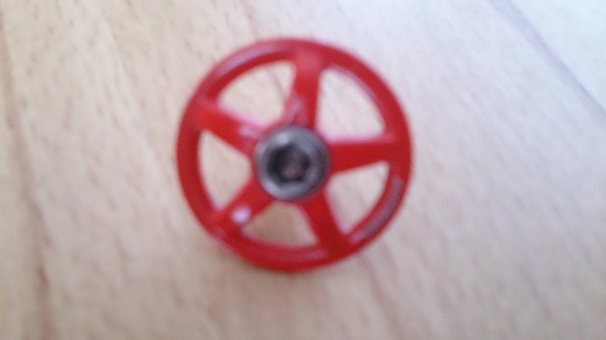

So, ich habe es geschafft die abgebrochene Schraube zu entfernen. Ich wollte eigentlich ein Loch in die Schraube bohren und sie dann mit einem Torx rausdrehen. Beim Bohren ist dann plötzlich das abgebrochene Stück unten rausgefallen.
Brauche ich jetzt eine neue Kappe und Schraube oder nur eine Schraube?
Ich würde gerne einen Spacer mehr als bisher verwenden. Mit der alten Kappe (siehe. Bild) war das nicht möglich. Gibt es hierfür einen besondere Kappe mit evtl. längerer Schraube.
Für konkrete Produktvorschläge bin ich dankbar.
