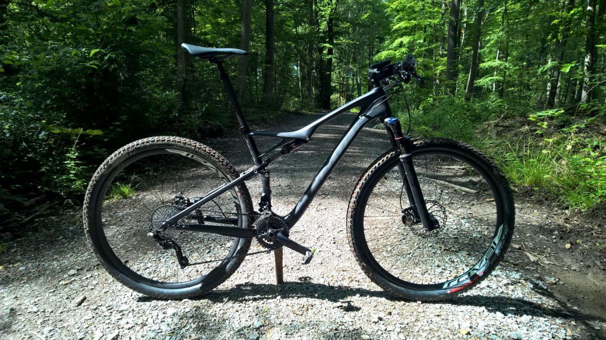

Kleines Updates an meinem Epic, neuer LRS und Sattelstütze:
Der Einbau der XCP war ne ganz schöne Frickelei, aber auf technischeren Trails fühle ich mich trotz der lediglich 35mm Absenkung deutlich sicherer.
Und die Roval Control Carbon laufen deutlich flotter als der Einfach-LRS der standardmäßig verbaut ist. Hat sich definitiv gelohnt :daumen:
