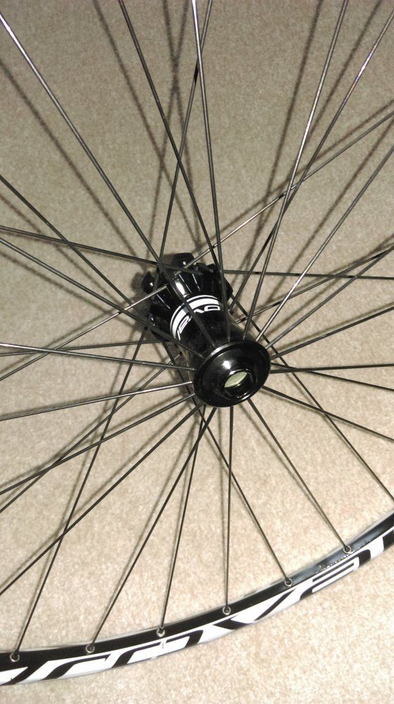

Ich würde gerne meinen Specialized Roval Control 29 (bj. 2015)LRS von 15 mm Steckachse auf 9 mm thru axle umrüsten. Mein Specialized Händler als auch DT Swiss konnten mir nicht sagen welche Nabe am Vorderrad verbaut wurde.
Vllt weiß ja einer welchen Adapter ich für meine Nabe brauche?
Oder welche nabe verbaut wurde?

In meinem Roval Control von 2012 (?) war eine "lfm06" vorne verbaut. Diese sieht soweit ich das auf dem Foto erkennen kann, so aus wie deine.
Auf Seite 19 u. 20 findest du die Nabe. Kannst ja mal mit deiner vergleichen. Evtl steht auf deinen Endkappen eine Seriennummer drauf. So bin ich über google damals schlau geworden.
http://service.specialized.com/asc/Content/Drawings/Hubs/2013/0402_SK-roval-service-kit-rA.pdf

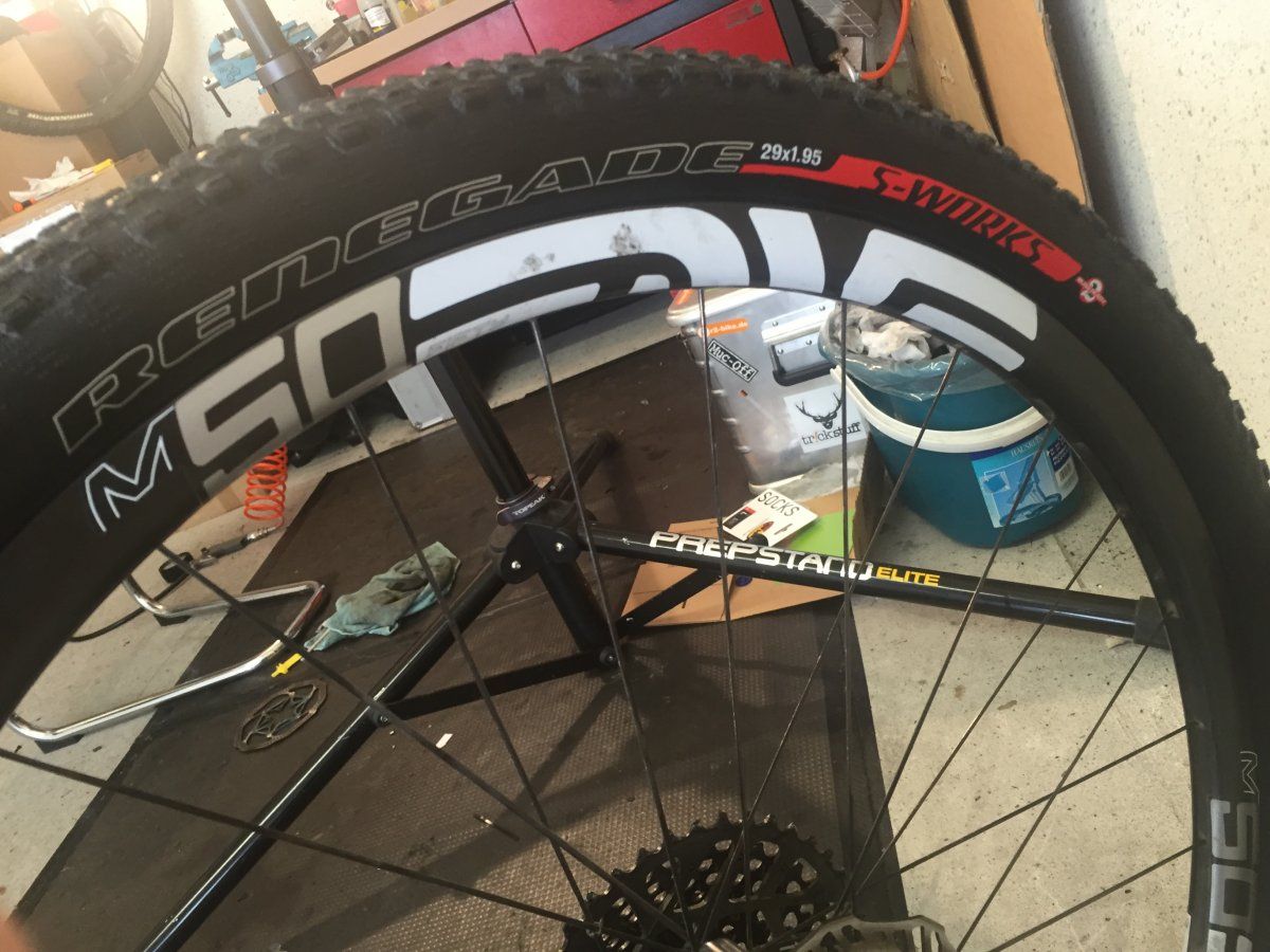

kann mir jemdand weiterhelfen? Ich versuche seit 2 Tagen einen S-Works Renegade in 2.0 dicht zu bekommen.
Hatte den Reifen schon dicht, aber nur im liegen. Erscheint schwieriger zu sein als eine Lite-Skin-Version von Schwalbe.
Benutze die Stans Notubes Milch, hab auch schon fast 100ml drin. Überlege schon die Milch zu tauschen.
Inwiefern ist er denn nicht dicht?
Verliert er direkt Luft? Über Nacht? Hast du das Ventil schon mal gecheckt?
Ich hatte beim Wechsel auf die "Sommerreifen" (am Epic z.B. 2x den S-Works Renegade in 1.95) auch das Problem, dass die Reifen direkt nach dem Aufziehen über Nacht Luft verloren haben. Geholfen hat das Rad zu fahren! Anscheinend muss die Milche durch ne schöne Tour erst mal ordentlich verteilt werden.
P.S.: und der Reifen sitzt auch richtig? D.h. Du hast den mal mit 4-5bar vollgeknallt bis er richtig in die Felge springt?
P.S.S.: ich habe mir dafür die Topeak JoeBlow Booster geholt und das funzt wirklich super. Bis auf einen Reifen konnte ich damit alles montieren bisher, der Reifen hing aber auch so locker drauf, denn konnte man einfach auf die Felge schieben so locker und weit war der...
Wenn er Roval SL hat, bitte nicht mehr als knapp über 3 bar!!!!
Wie funzt die Topeak? Kann ich regeln, wieviel Druck in den Reifen kommt? Stichwort Druckmaximum bei den Roval.
Meine Rons in 2.25 haben das gleiche Verhalten. Beim Fahren dicht, am HR ist im Stand nach einer Nacht nix mehr drin. Bei 80 ml Stans.
Also ich fahre ja dan "normalen" Roval Control und die Felge ist mit max 3,5 bar angegeben. Kurz mal zum Reifenmontieren schafft der sicher auch mal ein wenig mehr. Aber ja, der Maximaldruck der Felge sollte natürlich beachtet werden.
Die JoeBlow Booster hat ja vorn den Druckzylinder, den man mit ca. 50 Hüben voll macht. Dann dreht man den Schalter um und die Luft strömt zügig und konstant in den Reifen und pumpt diesen auf. Allerdings hat man da nie soviel Druck, dass es gefährlich für die Felge wird. Bei meinen 1.95er Renegade hat man dann so knapp 2bar im Reifen, d.h. für den Maximaldruck muss man eh noch nachpumpen. Aber das Handling ist wirklich easy und über einen Druckablassknopf an der Pumpe kann man auch schön nachregeln.
Das hatte ich jetzt bei einigen Reifen so und mit der Zeit wurden die dann aber immer dichter. D.h. Anfangs haben sie noch mehr Luft verloren, nach ein paar Wochen waren sie dann aber dicht. Nervt anfangs etwas, aber inzwischen gehört Luft kontrollieren vor jeder Tour dazu, aber dann kann ich den Druck auch der Tour oder der Witterung anpassen (um es sich mal schönzureden).
