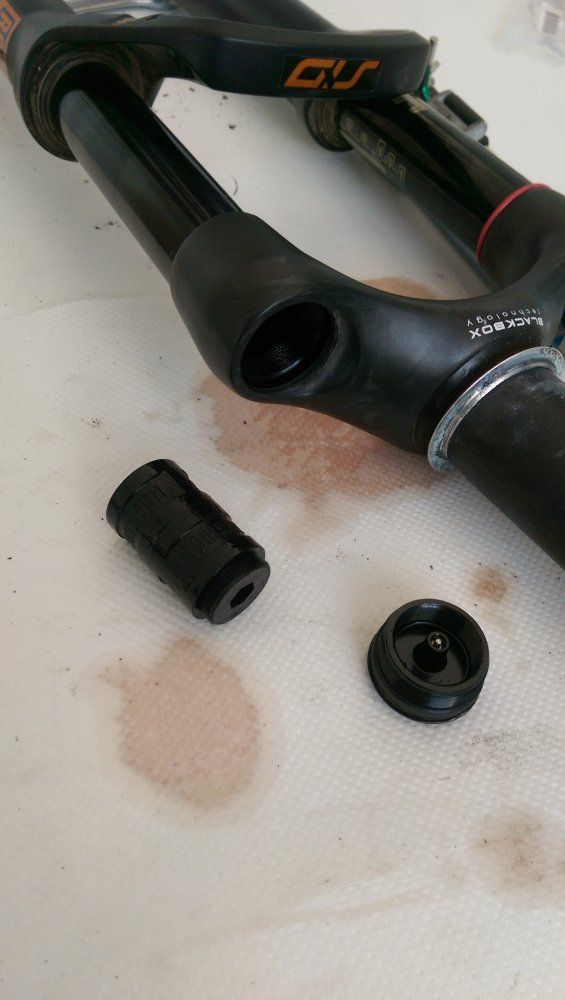

Ich bin grad dran, also das klappern kommt fast sicher von der Luft-Seite. Die Gabel ist nun ausgebaut. Wenn ich die Gabel auf den Kopf und zurück drehe/schüttle, rutscht etwas auf und ab und schlägt natürlich innen irgendwo an, das macht das Geräusch.
Ich habe nun an der Luftseite die Schraube mit dem 5er Imbus (unten) rausgedreht und an der Dämpfungsseite die 10-er Mutter so wie ich das von klassischen Gabeln kenne. Nur irgendwie, lässt sich das Ding nicht ausseinanderziehen. Irgendwelche Tipps?
Habe nun noch die Kartuschenseite oben geöffnet (große schwarze Mutter), aber da öffnet sich nur die Kartusche und ich kann die Gabel nach wie vor nicht ausseinanderziehen.

Und wie mache ich das? Die obere große Mutter lösen bringt nix damit öffne ich nur die Brain Kartusche.
Wahrscheinlich bin ich zu blöd dafür, aber ich finde weder ein Video noch eine Serviceanleitung für diese Brain.
du willst doch das casting abziehen, oder?
das wird nicht anders funktionieren als bei einer normalen rock shox federgabel.
Genau. Normalerweise mache ich die Schrauben/Muttern raus, setze unten mit etwas Zylindrischen am Gewinde an, kurzer Klaps mit dem Werkstatthammer und das Ding lässt sich ausseinanderziehen.
Bin davon ausgegangen dass es bei der Brain auch so ist...oder irre ich mich...?
Fehler gefunden!
Waren die Volumenspacer die sich gelößt haben. Der Vorbesitzer hat die wohl nicht ordentlich angeschraubt.
Trotzdem möchte ich wissen wie ich das Ding ausseinander bekomme. Wollte ja einen Service machen...
Fehler gefunden!
Sag ich doch.
