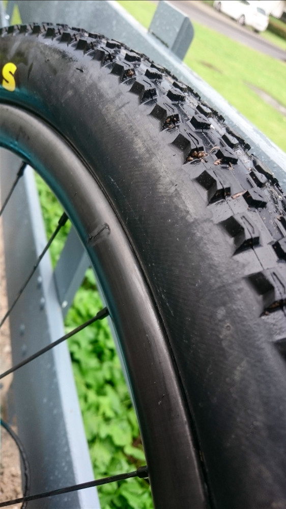

Keine Ahnung!! Auf jeden Fall auf der Seite durch...evtl. ein Stein oder vllt. nicht so die Qualität! Und jetzt trau ich der Felge nicht mehr! Fahre schon ewig Carbon und habe bis jetzt nie Probleme mit anderen Herstellern gehabt!
ich fahre mcfk schon ewig... keine sorgen gehabt ... ruf bei mcfk an und erklär ihm dein problem ... oder gib mir die kaputte felge

Nix gemerkt, wie gesagt fahre schon seit Jahren Carbonfelgen! Die Deckschicht ist abgeplatzt und jetzt da drunter ein Riss, ich kann mit den Finger das Carbon eindrücken!
