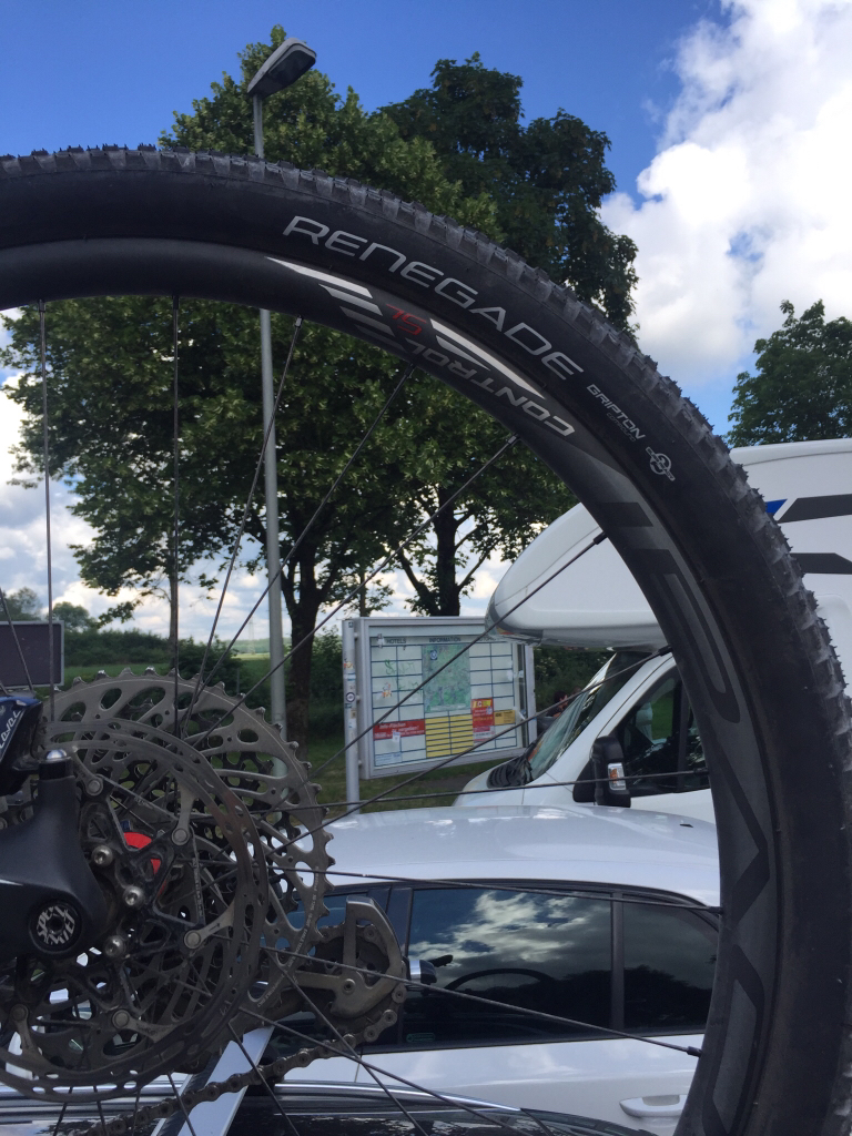

Was genau ist daran nicht symetrisch?Habe jetzt auch den 2.1 Renegade hinten drauf (580g). Rollen schon etwas besser als die alten FT, haben aber auch spürbar weniger Traktion. Bisher konnte ich sie nur im Trockenen testen.
Dass die Reifenschrift nicht symmetrisch auf beiden Seiten sein kann, verstehe ich nicht. Sowas kann doch nicht so schwer sein.![]()

Ergänzend zum Thema Asymmetrie der Reifenschrift. Ich habe mich wohl von der links/rechts versetzten Decals der Felgen täuschen lassen. Die Reifenschrift ist symmetrisch.
