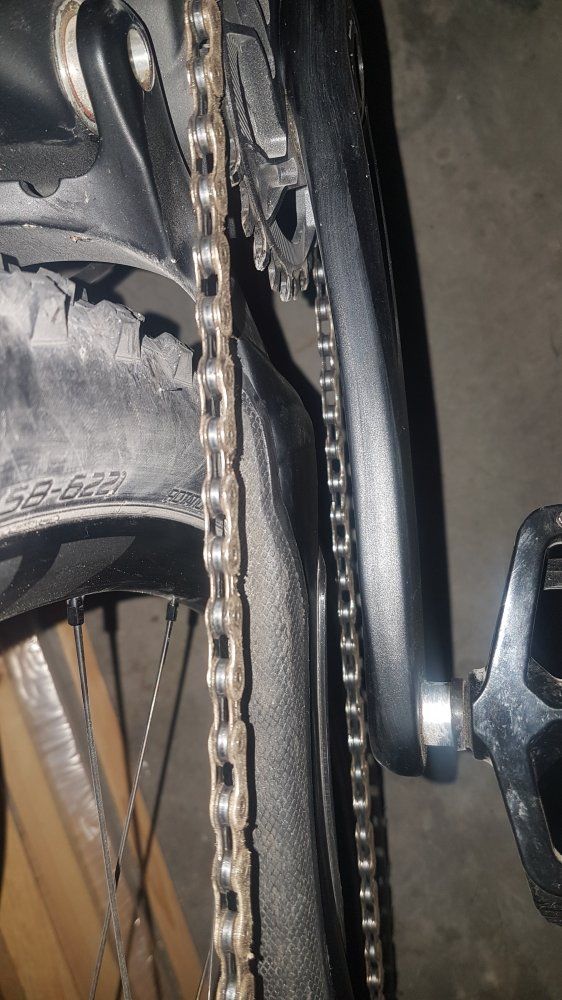

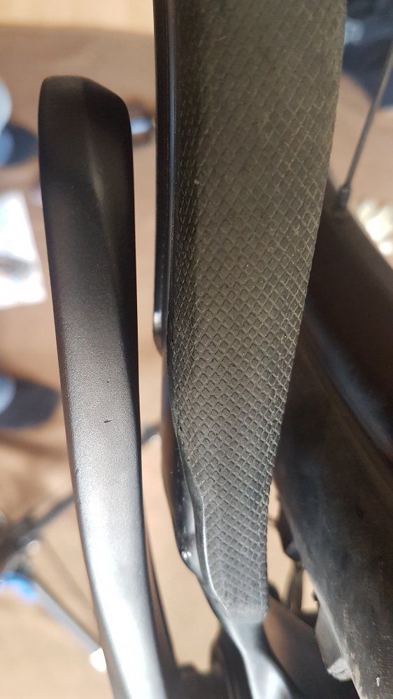

Anderes Thema: Dein KB ist verdammt nah an der Kettenstrebe. Ich hab es schon geschafft, dass das KB das Chainsuckblech küsste
Das hast du vorher tatsächlich impliziert.
Ich habe 3,5mm Platz bei 53mm Kettenlinie .
Bei der optimalen 52er Kettenlinie wäre ich meiner Meinung nach zu nah dran , deswegen der Kompromiss mit 53mm.
Habe nur Tape benutzt als Schutz .
