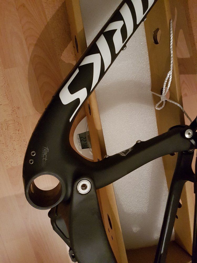

Meiner hat 2278 Gr. in Size M, inkl. Sattelklemme, ohne Rahmeneinsätze, ohne Steuersatz

Deshalb schrieb ich ja 'farbenbereinigt'. Die schön lackierten (orange, hellblau etc.) würde ich mind. 200g schwerer schätzen als die schwarzen.
Aber egal.
Punkt 1: Die neuen sind leichter.
Punkt 2: Ich will Aufbauten sehen.
