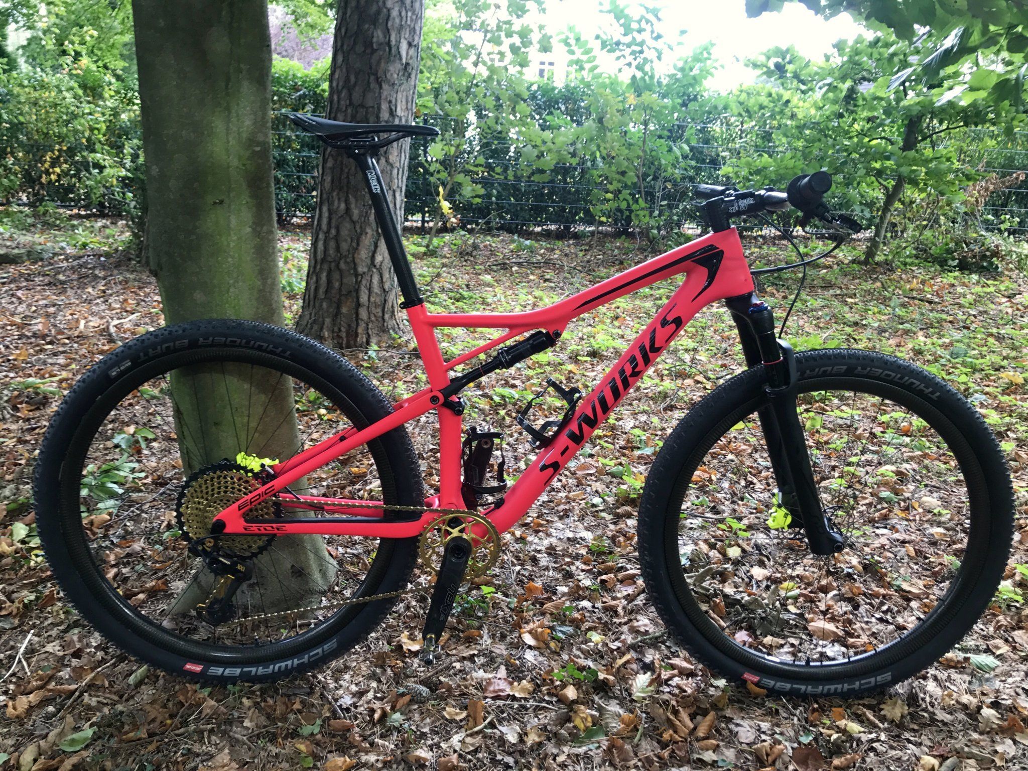

Das Rosa Bike hat was. Cool fände ich die Bremse in Neonblau statt gelb.
