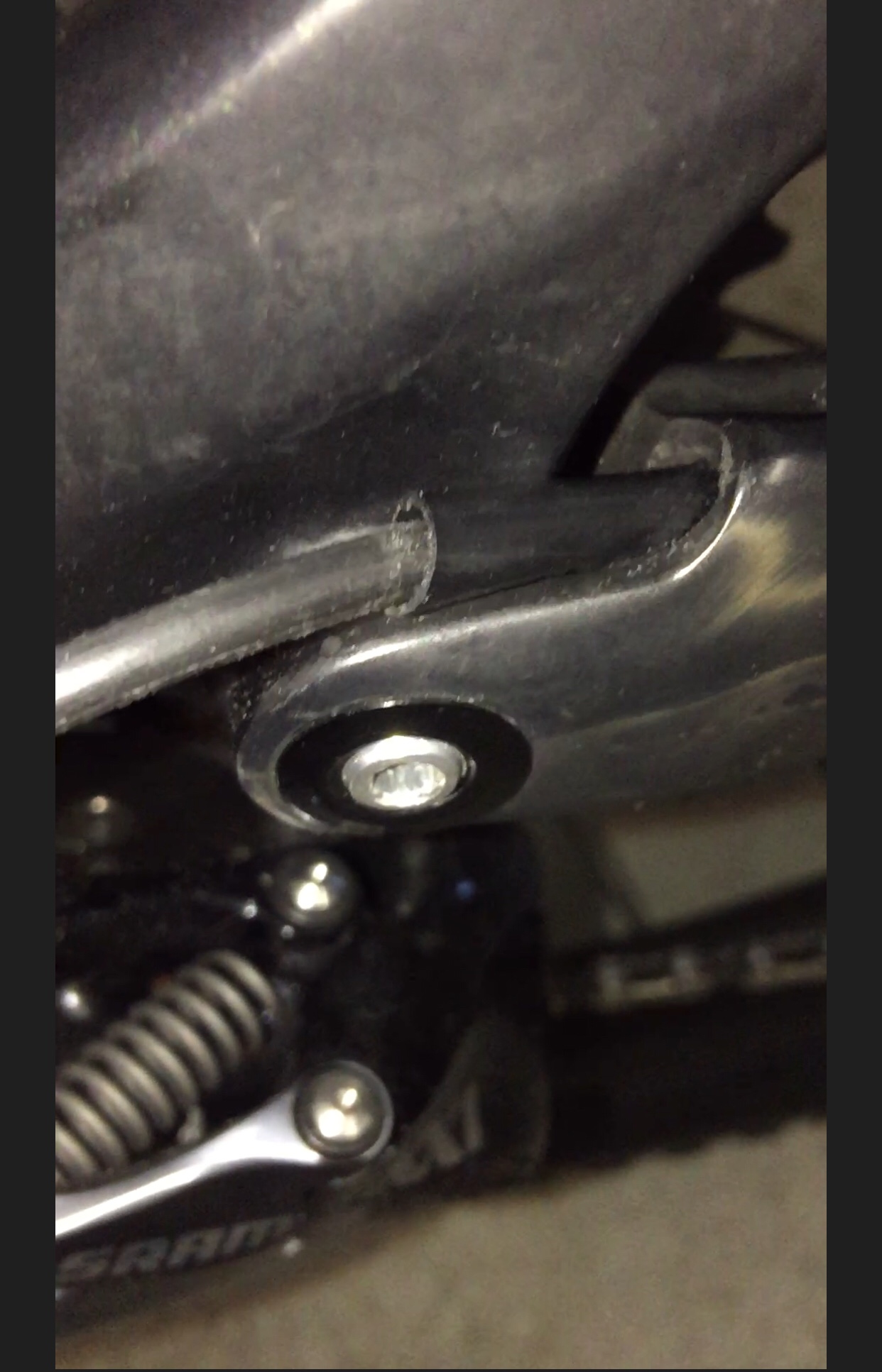

so ist es, von daher habe ich die Sram S2200 entlabelt, ist deutlich leichter und optisch nett. Die GX finde ich auch echt mies. Interessant finde ich, dass die Gangwechsel deutlich sanfter und leichter sind als die X01 am Epic. Scheint an der Zugführung zu liegen. Beim Epic scheint der Zug am Austritt aus der Strebe stärker geklemmt zu sein, was zu einem schwergängigeren Schalten führt. Hat jemand hier ähnliche Probleme?

Altes oder neues Epic?

altes, aus 2014, da kommt der Zug kurz vor dem Gelenk aus der Strebe.
Ich hatte auch immer die Probleme mit meinem alten Epic. Man mußte aber aber auch vorsichtig sein wie fest man die Klemmung im Tretlagerbereich angezogen hat. Da konnte man den Zug auch zu stark klemmen.
Das neue Epic schaltet sich in Verbindung mit einer Eagle absolut genial.

also empfiehlst Du die untere Klemmung zu checken? Dünnere Zughüllen gibts wohl nicht als 4mm?
Halt einfach nicht so fest anziehen. Da ist einfach etwas Gefühl gefragt. Wie sieht´s da bei Dir aus;)
Dünner gibt es glaube ich nicht. Ich hatte dann mit den teuren Jagwire-Schaltzügen und den guten Sram-Außenhüllen erfolg. Damit hat es dann geflutscht!

Sorry, ich kann mir das nicht vorstellen, dass die Klemmung am Unterrohr die Schaltperformance beeinflusst...

Hatte die gleichen Probleme nachdem ich an meinem Camber die Schaltzüge gewechselt habe. Schraube an der unteren Austrittsöffnung zu fest angezogen , ganz schlechte Schaltperformance gehabt.
Im Manual des Rahmens steht was von 2-3 nm. Habe sie dann nach Gefühl gelockert, seitdem läuft es .....

ich hatte bislang die Schraube des Hinterbaus diagnostiziert, die ich logischer Weise nicht löse. Die Schraube der unteren Klemmung ist mir ja hier im Forum vorgeschlagen worden und schaue ich mich später an. Hast Du vielleicht überlesen, ich hatte ja deshalb nach dünneren Zughüllen gefragt.
Der Schaltzug ist doch gar nicht im Hinterbau geklemmt. Von welcher Schraube redest Du denn? Die einzige Klemmstelle ist wie bereits erwähnt im Tretlagerbereich.
der Schaltzug tritt am Ende der Kettenstrebe aus der Strebe aus. 2d und 1f sind miteinander verschraubt und drücken die Strebe leicht zusammen, was wiederum Druck auf den Zug ausübt. Dieser ist groß genug, dass sich die Zughülle nicht ohne weiteres hin und her bewegen lässt, er ist quasi leicht eingeklemmt.
Wenn das Schwingenlager den Zug klemmen würde, wäre das fatal. Da wird nichts geklemmt und darf auch nichts verklemmt werden! Der Zug inklusive Aussenhülle wird dort ganz normal durchgezogen.
... die Aussenhülle lässt sich ganz normal hin- und herschieben. Falls das bei Dir nicht so ist, dann ist der Zug falsch velegt. Oder Du wechselt einfach mal den Schaltzug da er verschlissen ist [emoji6].
du hast das vermeintliche "problem" doch schon selber diagnostiziert, aber anstatt einfach die schraube etwas zu lösen ...
Das vermeintliche Problem ist kein Problem . Mit der Zug- und Bremsleitungsfixierung(am Unterrohr) quetscht man garantiert keine Schaltzughülle soweit , dass die Schaltperformance leidet . Eher geht die Schraube oder das Klemme selbst kaputt .
