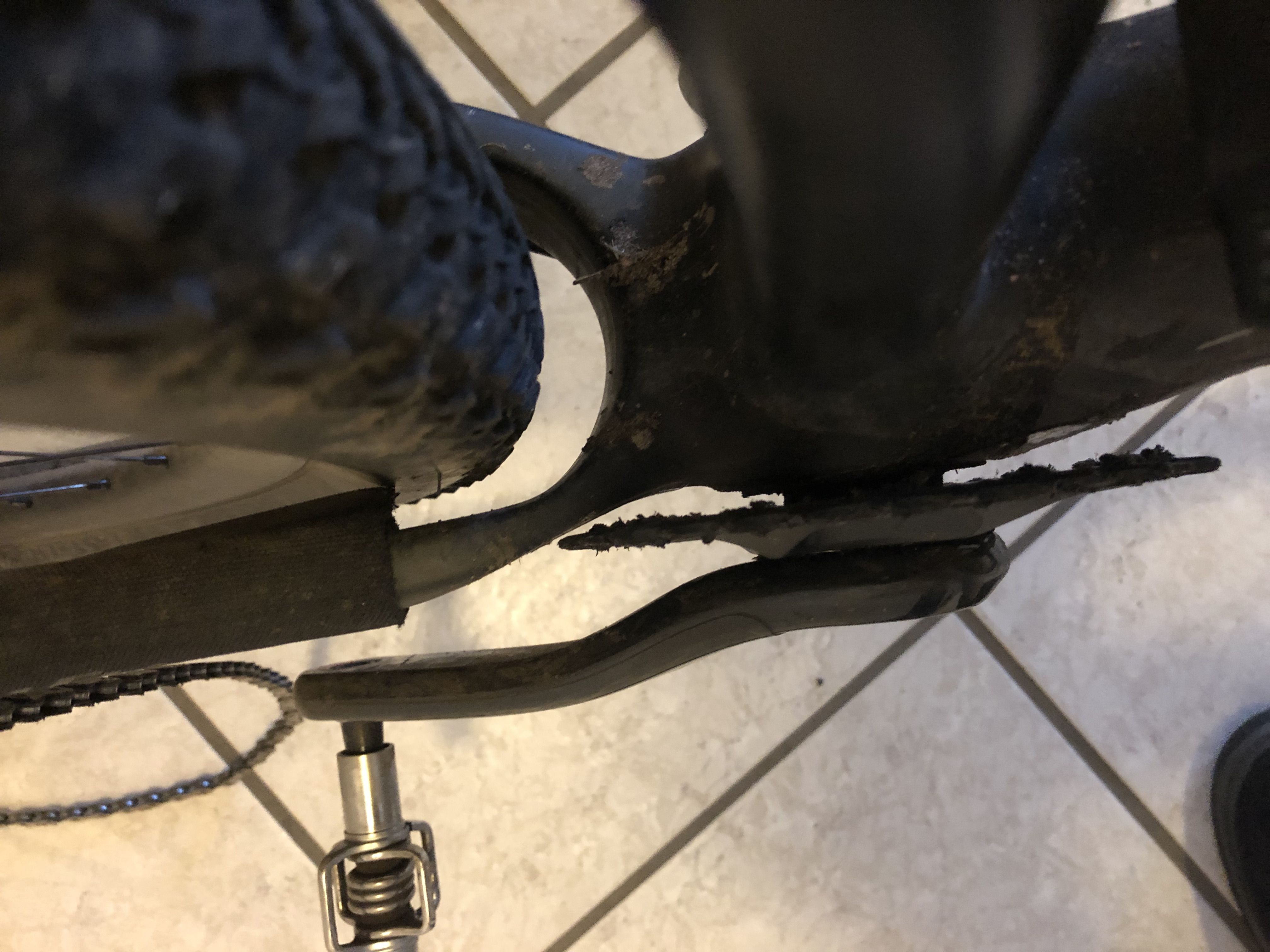

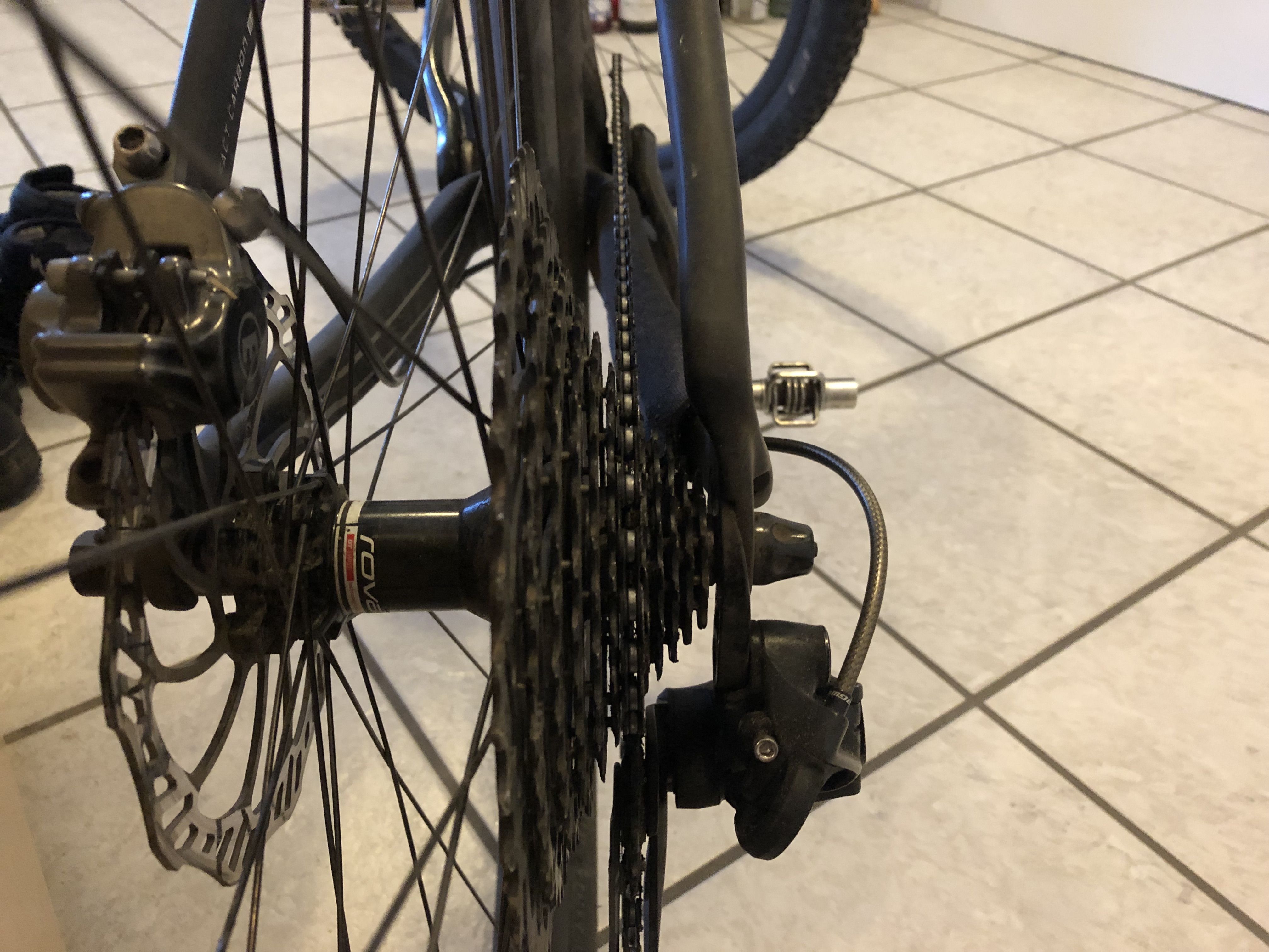

Welche Kettenlinie hast du beim Fate deiner Frau? 49mm? Mit welcher Kurbel und welcher Kettenblattgröße?
So, ich habe jetzt mal gemessen. Die Kurbel ist original Sram S2200. Das Kettenblatt ist ein 32er Eagle mit 6 mm Offset, die Kettenlinie ist dann ca. 46 mm. Das passt knapp, aber dafür ist die Kettenlinie wirklich optimal. Ich habe das mal fotografiert (nur fotografiert, nicht geputzt:)

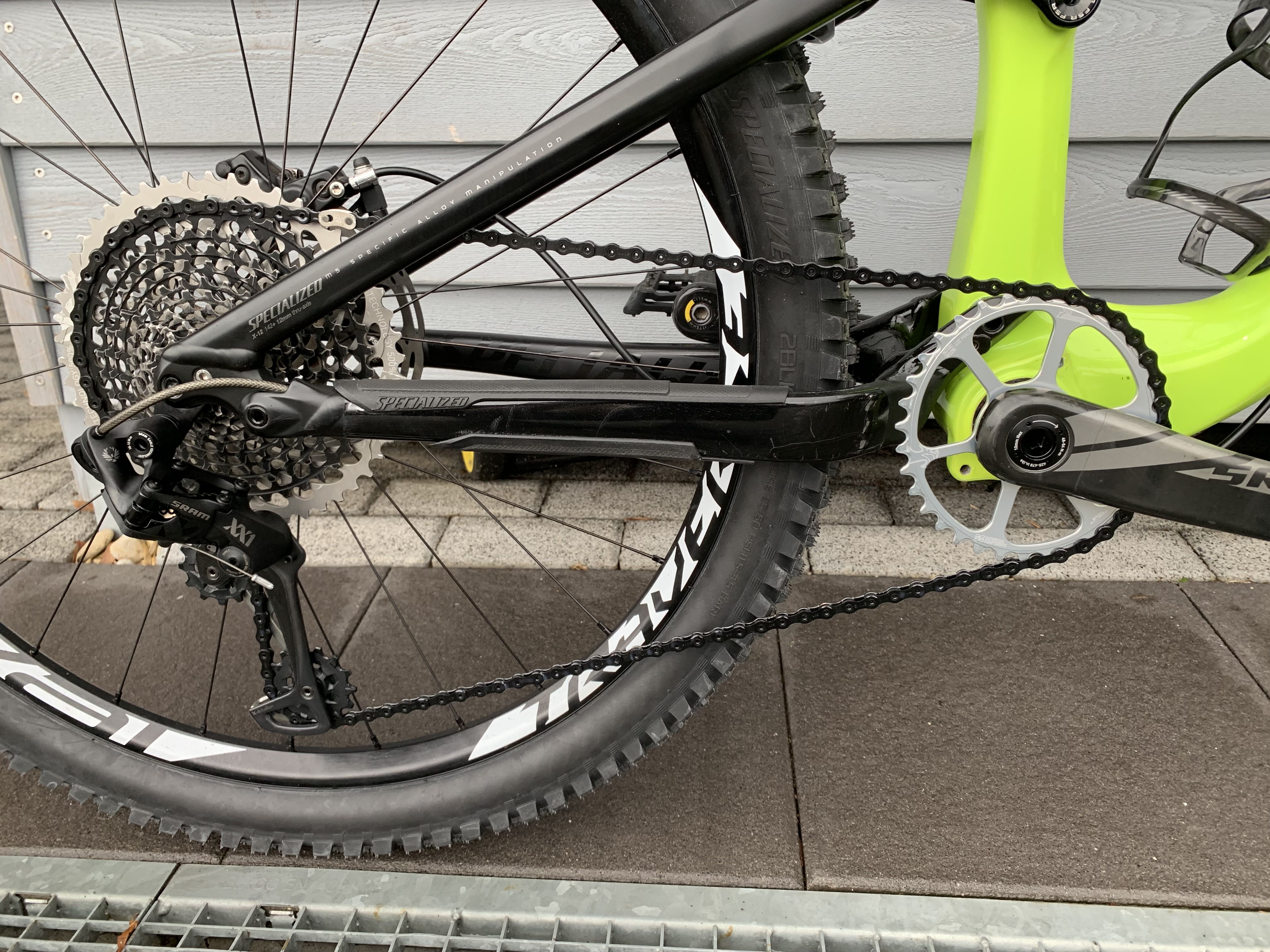

Anhang anzeigen 821052 Anhang anzeigen 821053
Du hast ja auch das falsche Kettenblatt drauf! Das ist eine Short Spindle Kurbel - die braucht 0 mm Offset. Damit hast Du dann 52mm Kettenlinie!
Schau, wie auf meinem Stumpi:
Das ist Short Spindle, weiß ich ohne ausbauen :) Wenn bei euch ein GXP Spider drin ist passt es ja.
Dann hast du aber wirklich das falsche Kettenblatt drauf. Short Spindle braucht 0mm Offset! Erklärt zum Beispiel Wolftooth Components:
There are 3 offsets:
  • Standard: 47mm chainline, 6mm offset for cyclocross and road cranks
  • Standard: 49mm chainline, 6mm offset for GXP and long spindle BB30
  • Boost: 52mm chainline, 3mm offset
  • BB30: 49mm chainline, 0mm offset for BB30 short spindle cranks
