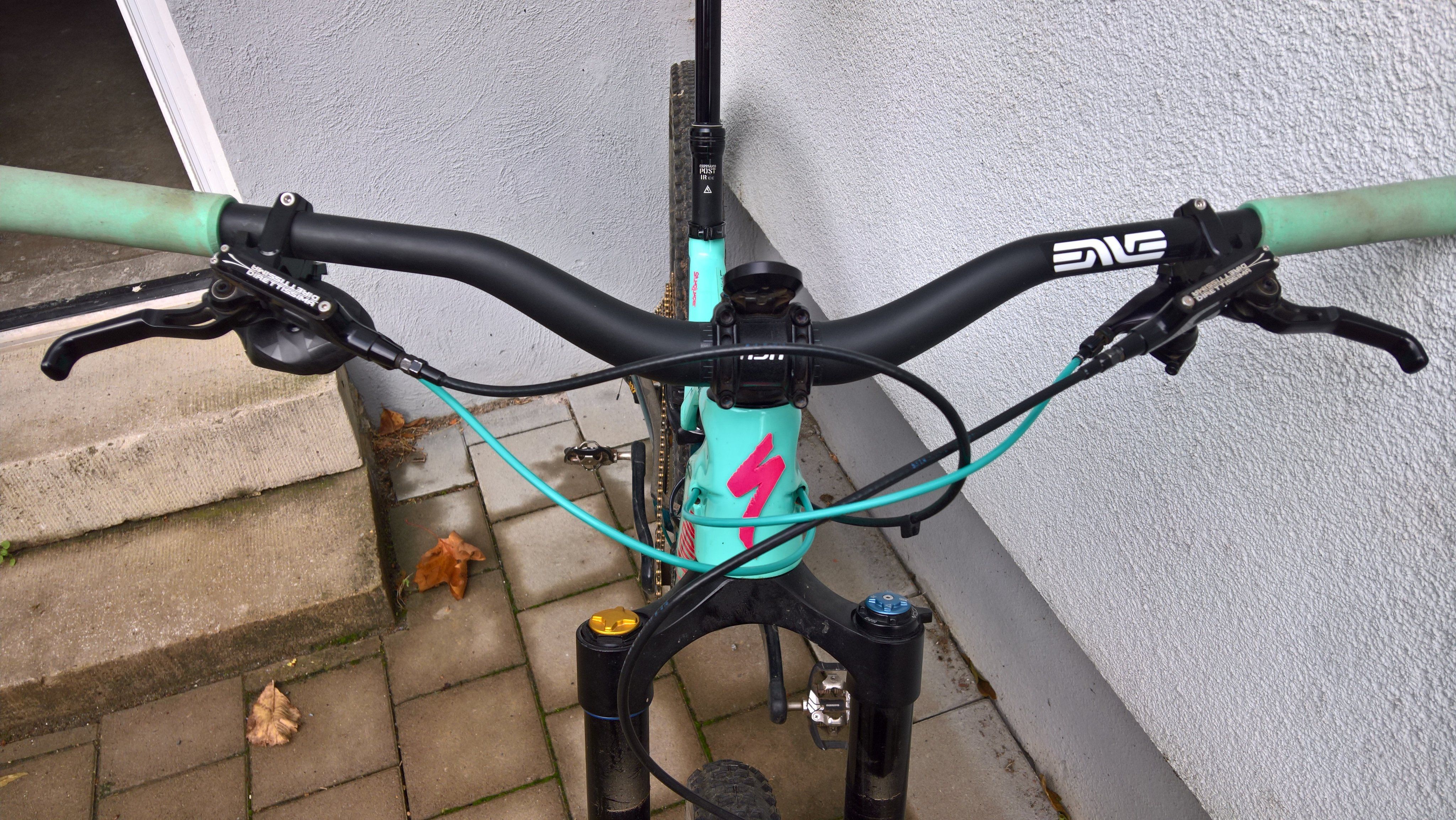

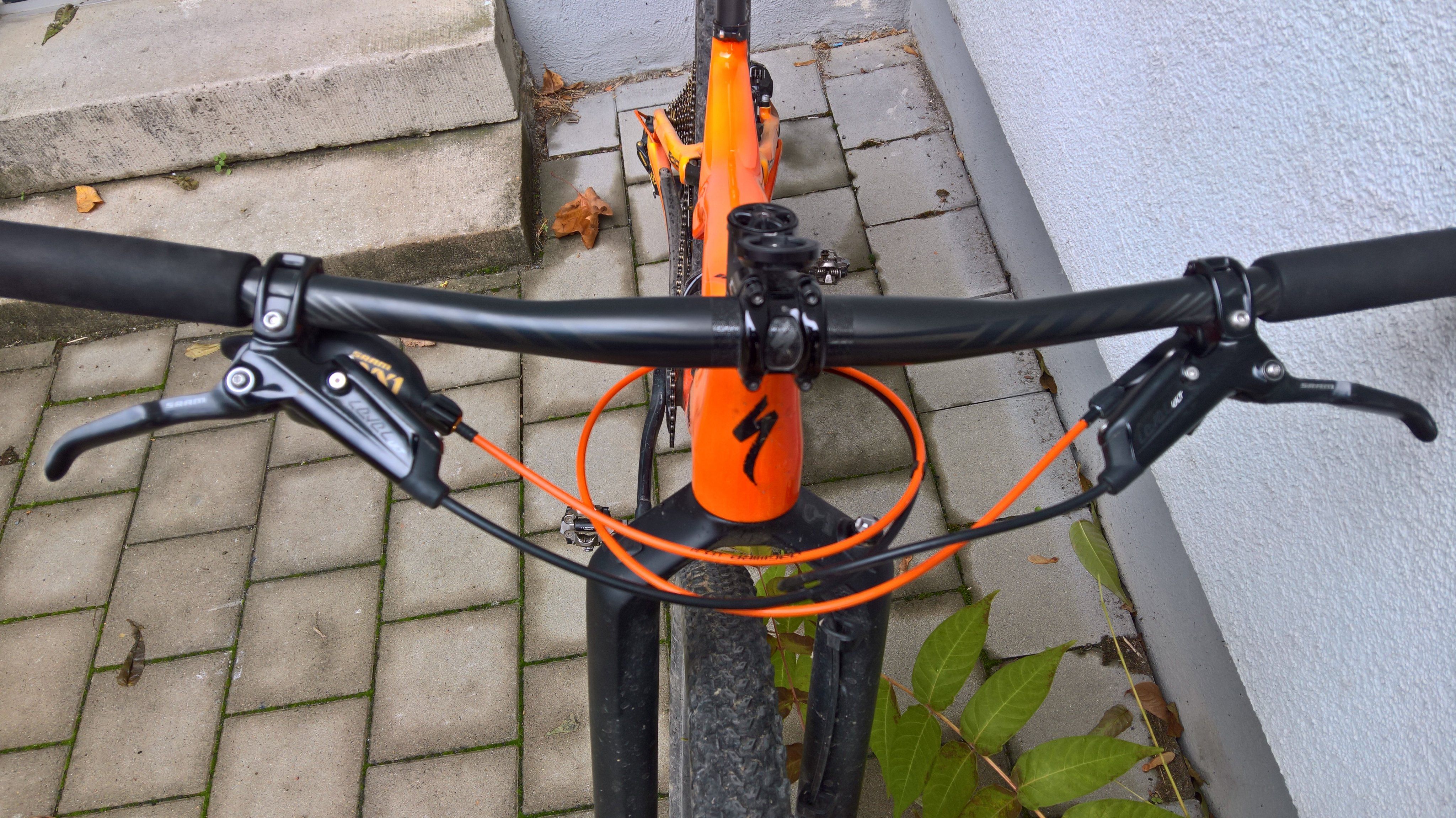

NEW BUILD :D
Ich habe meiner Frau ein gebrauchtes FATE Expert neu aufgebaut. Vom Kaufzustand geblieben sind nur Rahmen, Steuersatz, Innenlager, Kurbeln und Sattelstütze. Der Rest ist neu gemacht mit Gebrauchtteilen (Roval Control SCS Radsatz, Level TLM Bremsen, SRAM 11-fach Schaltung mit ZTTO 11-50 Kassette,...)
Gesamtgewicht inkl. Pedalen: 9,8 kg
Details und weitere Fotos gibt's hier im Thread... :i2:
Zurück aus dem Winterschlaf
Es sind noch die falschen Reifen drauf (werden durch Onza oder Maxxis ersetzt) und es fehlen noch ein paar türkise Details, die gerade in Arbeit sind.
Falls hier jemand ein Paar Maxxis Ikon 3c MaxxSpeed TR rumliegen hat, auch gebraucht, ich würde sie kaufen - zum testen reicht das. Gerne per PN.
Das wird ein Fest diese Saison

Das Rad bzw. der Rahmen ist doch Highlight genug, da würde ich gar nicht mehr so viel machen mit Farbe. Lieber ein aar ganz schwarze Reifen drauf und den Roten SAG-Ring entfernen, dann ist die Optik super-clean!
Ok.
Also sowas wie die Ringe in den Bremsen in türkis, das gelb an den Bremsgriffen weg?
Oder eher Decals für Felgen und Gabel, usw.?
Was tatsächlich ein schönes Detail ist: von Jagwire gibt es Zugausßenhüllen in dem Türkis, das sieht bestoimmt cool aus an dem Bike!

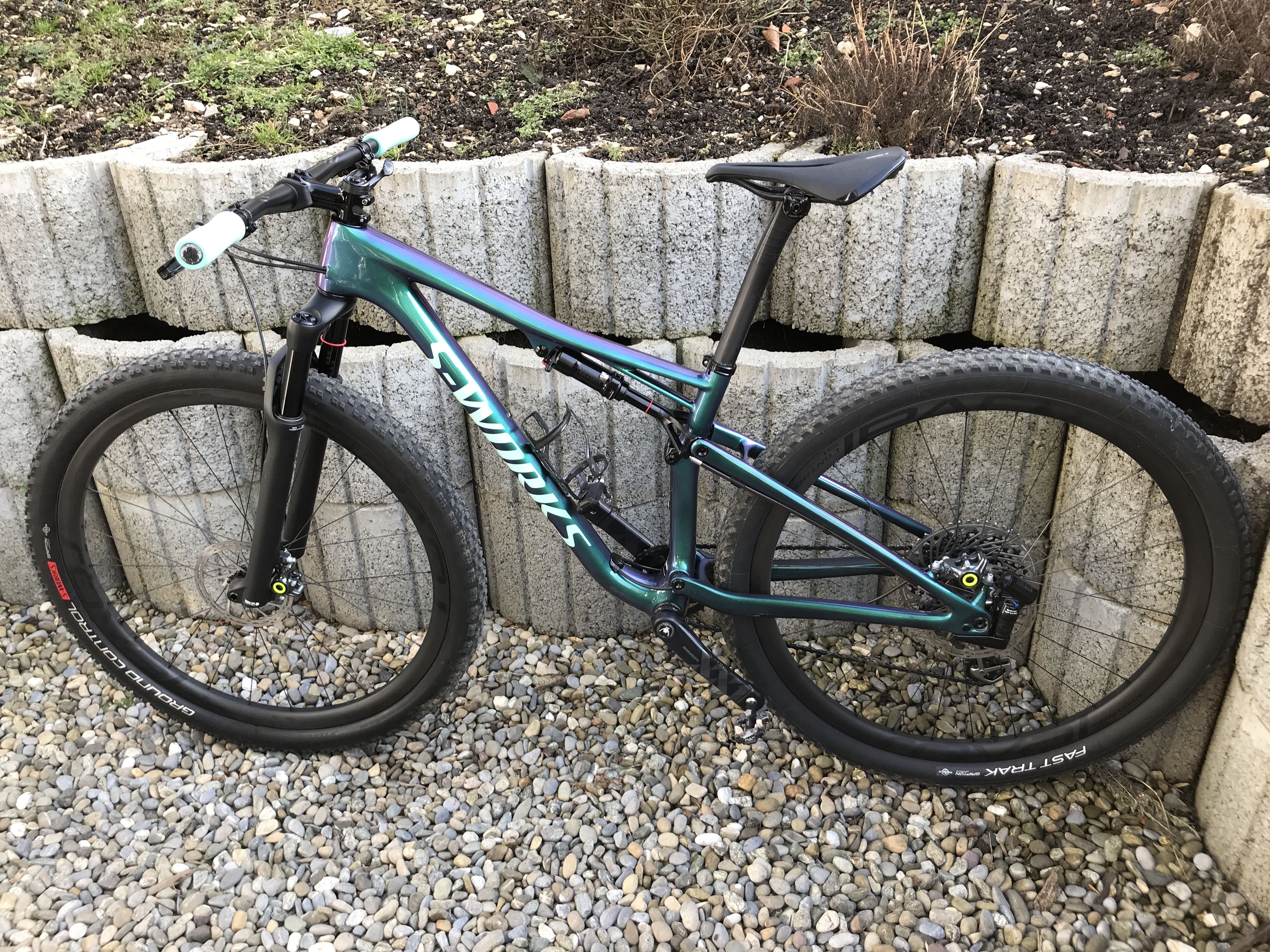

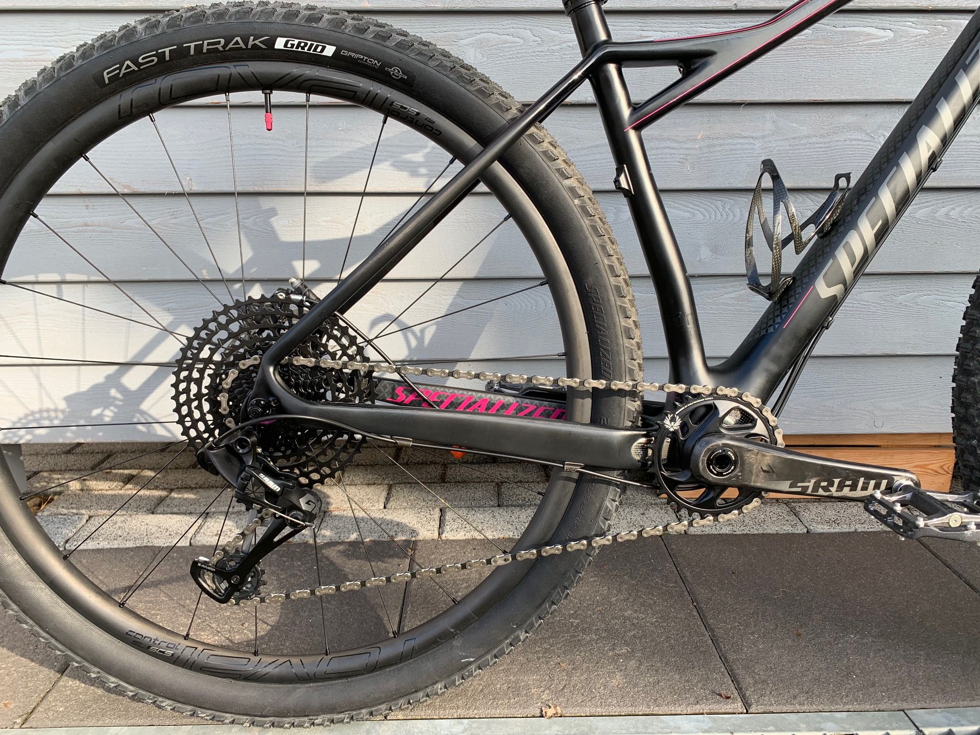

Habe gestern meinen neuen Sworks Fasstrack in 2.1 bekommen. War mit 531g deutlich leichter als angegeben und ließ sich so einfach montieren, wie bisher kein einziger anderer Reifen. War auch ohne Milch sofort dicht!
Fahren konnte ich ihn leider noch nicht, aber ich hoffe, dass er mich hier ebenso überzeugt. Werde berichten, falls Interesse besteht.

Nimm Ersatzschläuche mit ☝️
