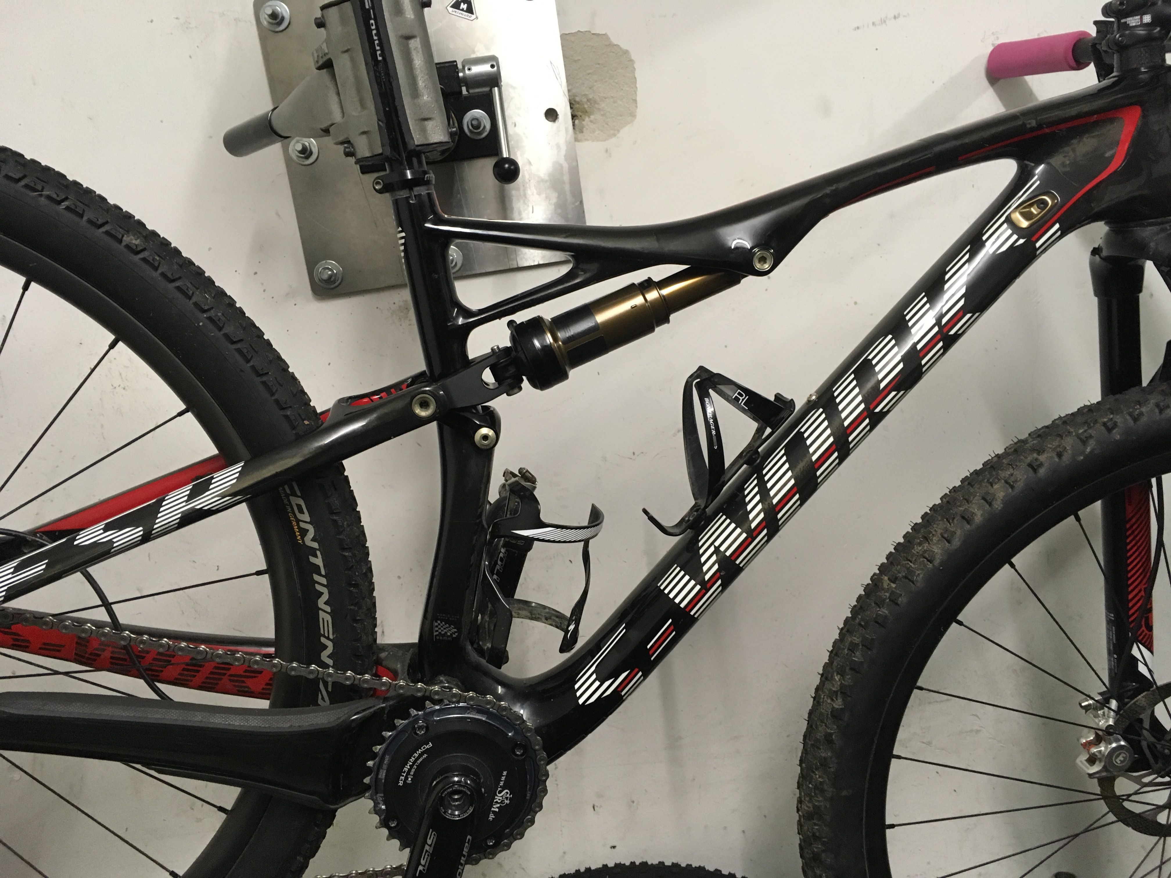

Was anderes: Werde ich am We mal ausprobieren, wenn das Wetter passt.
Mein Gott - wie groß müssen die Probleme mit dem Brain sein!!??Bevor ich mir so etwas basteln würde, um mir während der Fahrt für den Lockout zwischen den Beinen rumfummeln zu müssen, würde ich lieber die Marke wechseln. Die passende Kurbel ist ja schon vorhanden.
Na ja, sehen viele anders. Sonst würde es Firmen wie Bikeyoke.de nicht geben. Der hat diverse um das Brain raus zu werfen.
Nur hat der nichts fürs Epic. Aber auch dieses Yoke kann man fertig kaufen und es steht einem frei einen Dämpfer mit Lenkerlockout zu verbauen.
Evtl. mache ich ein Yoke fürs neue Epic. Wenn ich sehe wie viele Dämpfer hier kaputt gehen und man unter Umständen mehrere Wochen, in der Saison auf seinen Dämpfer / Rad verzichten darf....
Abgesehen davon, wenn es nicht taugt fliegt es wieder raus.
