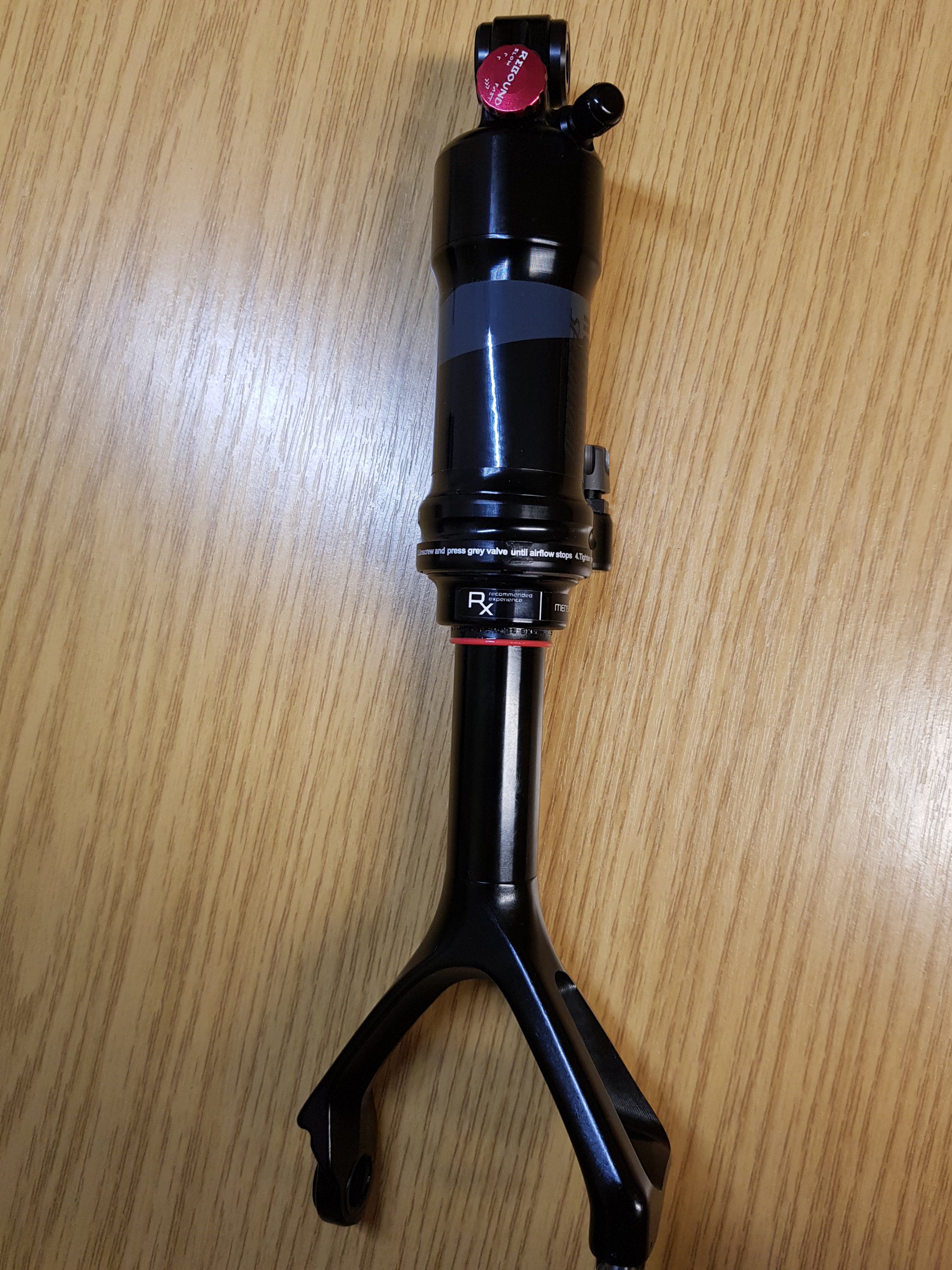

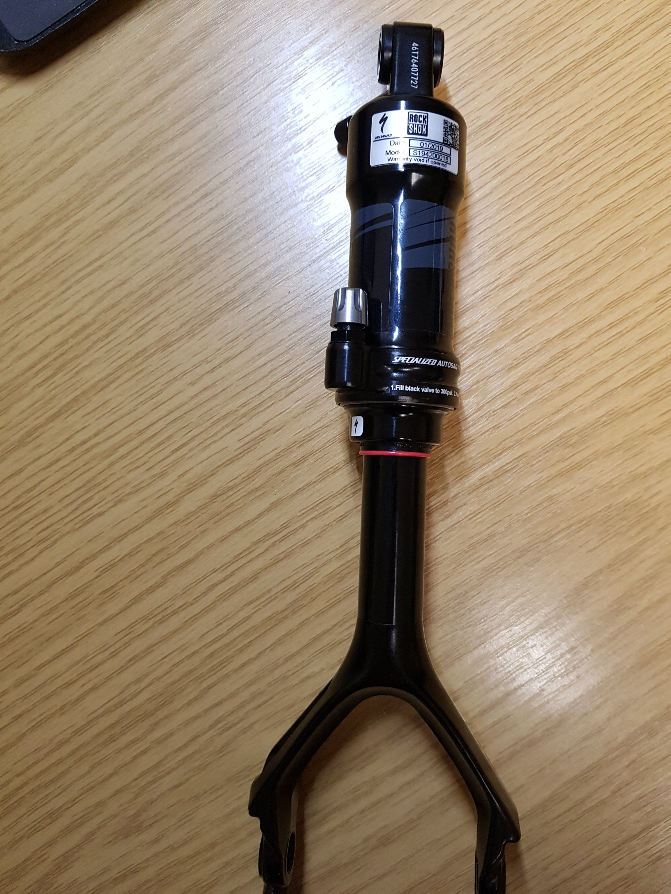

Mein Dämpfer war auch betroffen.
Habe mein Rad online gekauft und meinen Händler per email kontaktiert.
Habe den Dämpfer dann eigeschickt und etwa 3 Wochen später kam Ersatz.
In der Zwischenzeit musste ein Leihrad von meinem Kollegen reichen. Also alles bisher recht unkompliziert.
Der neue Dämpfer hat den RX Aufkleber und eine Seriennummer.
Anhang anzeigen 835333 Anhang anzeigen 835334
Mein „neuer“ Dämpfer hat ne Seriennummer und das RX-Tune-Men-Decal drauf.
Sorry für die Qualität der Bilder.

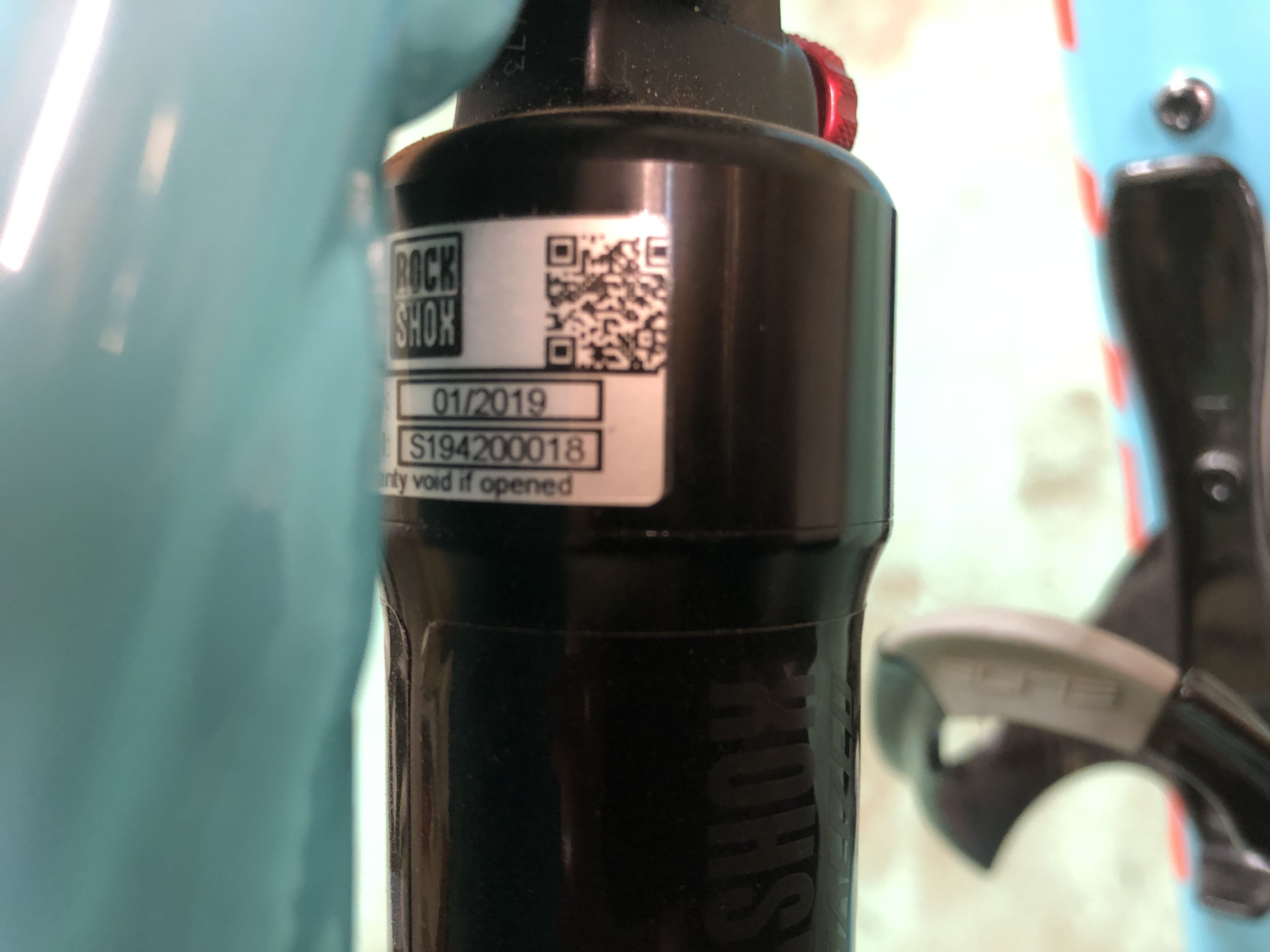

So ist es. Hatte einen neuen Dämpfer(01/2019) geschickt bekommen, mit den den ganzen Labels versehen.
Was mir auffiel , dass der Dämpfer und das Brain geöffnet wurden....
Auch die Verpackung war nicht Rock Shox , sondern von Specialized.
Hab ihn mal eingebaut, fühlt sich ziemlich gleich zu meinem Dämpfer an , welcher im 2019er-Rahmenset verbaut ist.
Hab etwas weniger SAG , bei gleichem Luftdruck und musste den Rebound einen weiteren Klick zumachen, also langsamer.
Zum 2018er Modell fühlt sich der Brain etwas geschmeidiger an, auch ist dieser ""Klong"" nicht mehr wahrnehmbar.
Zum Thema "Seriennummer", diese sind überall vorhanden, unabhängig vom Modelljahr.
