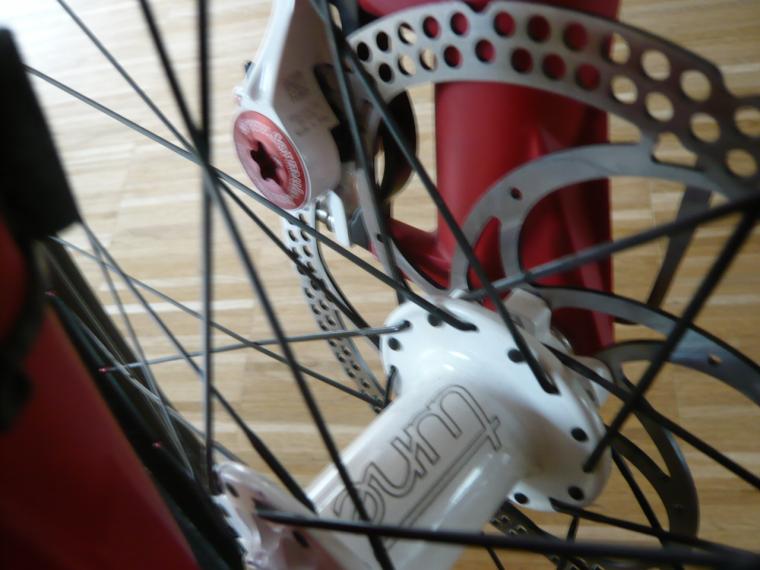

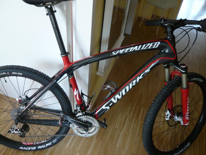

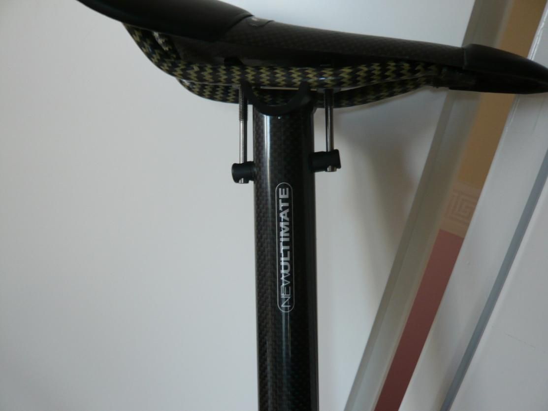

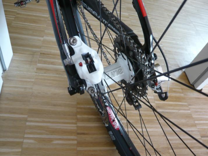

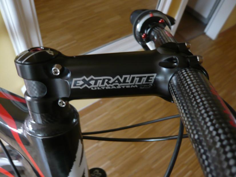

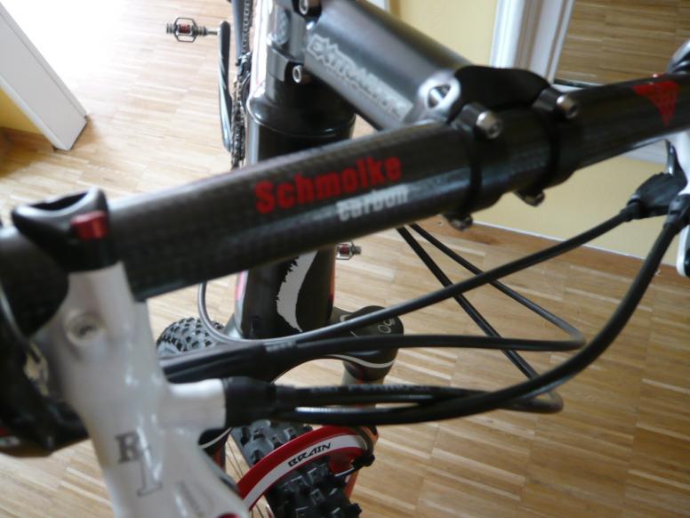

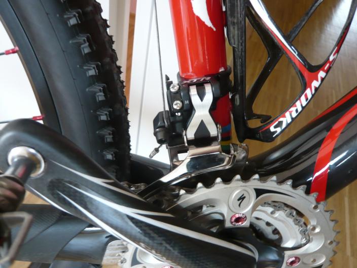

Update meines S Works HT
LRS ZTR Race mit Sapin Ray und Tune Naben Weiss
New Ultimate Stütze
XTR Umwerfer
Rocket Ron 2,25 v und Racing Ralph 2,1 h mit Milch
Formula R1 Weiss
Schmolke Lenker
Extralite Vorbau
Hörnchen (Hierfür habe ich die Ergongriffe abgesägt und nur die Hörnchen gerettet :-) Geht auch leichter, aber die Ergonhörnchen greifen sich gut)
So, mit diesem Paket gehts morgen früh zum Gardasee, mal sehen, ob der Rocket Ron vorne beim MArathon am 2.1.in Riva hält
Gruss
Sascha

Wenn meine Waage richtig geht, dann 8,2kg
Keine Ahnung, vielleicht ist es ein wenig mehr, auf jeden Fall ist es fahrbar :-)
Viel mehr kann man ja bald nicht mehr machen, jetzt erst mal Urlaub und dann ist der Neue Epic S Works Rahmen dran, versuche den mit anderen Teilen aufzubauen um nicht 2 identische Bikes zu haben.
die King Kong, die Prince Princess gibt's wohl nicht in weiss
Die hab ich aber in rot da und kommen ans epic, müsste auch gut zur weissen Gabel passen
Und danke fürs Feedback, ist Euch eigentlich aufgefallen, das der Rahmen nicht matt ist?
Hatte ich zwar schon mal mitgeteilt, mein Kumpel ist Lackierer und hat 2 schöne schichten Klarlack raufgezogen, glänzt wie Sau und die genau 68Gramm waren es mir Wert :-)
New Ultimate Stütze
XTR Umwerfer
Formula R1 Weiss
Schmolke Lenker
Extralite Vorbau
Gruss
Sascha
Hi,
woher kommt die R1 in weiß? Ich bin verzeifelt auf der Suche, gerne auch per PN!
Danke und Gruß
Tobi

Geiles Teil. Wieso denn auch noch das Epic? N Stumpi wäre doch mal was anderes, Ansonsten hast Du doch 2 Rennfeilen im Stall.
@SaschaKoch:
sehr schickes S-Works. Mal ne (dumme) Frage: Was ist das für ne Ahead-Kappe? Das Dumme an der Frage ist, das ich nämlich die Gleiche habe, aber nicht genau weiß, woher die stammt.
Ich hab noch immer den Standard-Specialized-Vorbau dran. Dieser hat ne Reduzierhülse, durch die man die Neigung des Vorbaus beeinflussen kann. Als ich jetzt meinen neuen Hope-Steuersatz verbaut hatte und eigentlich dessen Ahead-Kappe verwenden wollte, musste ich feststellen, dass das nicht hinhaute, weil die alte Kappe notwendig war, um die Schrägstellung des Vorbaus auszugleichen. Jetzt sieht mir aber dein Extralite-Vorbau nicht so aus, als ob er ner Winkel-Reduzierhülse verwendet und doch sehe ich die gleiche Aheadkappe bei dir.
Kannst du das Licht ins Dunkel bringen?
Die A-Head Kappe, müßte eine orginale Specialized sein. Steht 5g drauf, wiegt aber 8g.
War bei mir auch orginal dabei.
