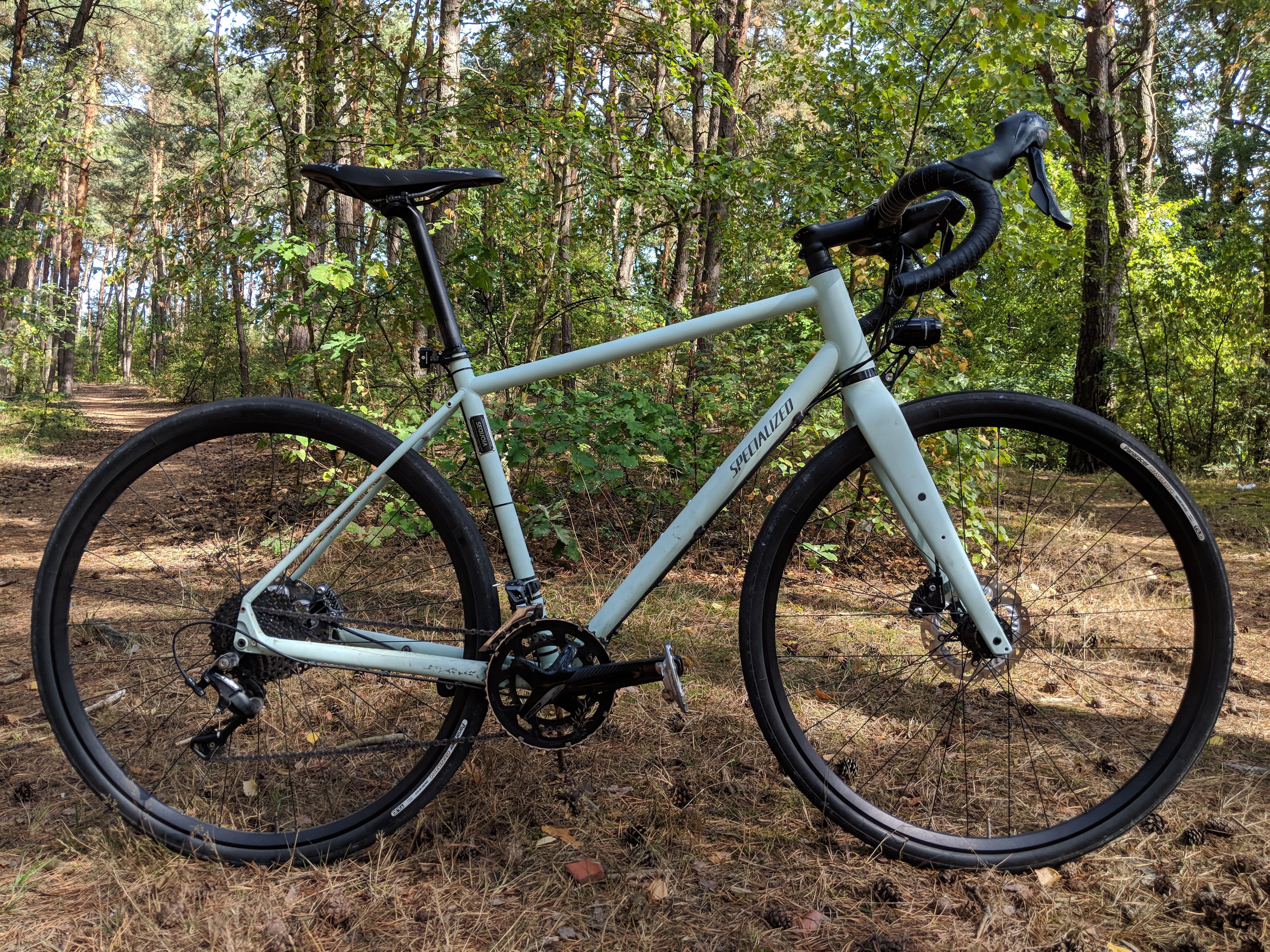

Hier nun also mein Sequoia mit dem neuen LRS Hunt 4 Season Gravel Disc:
Der LRS sieht edel und gut verarbeitet aus. Die Lager sind gut gefettet (leider nicht selbstverständlich), Tubelessband ist sauber verklebt. Ersatzspeichen, Speichenschlüssel und Tubelessventile lagen als Zubehör bei. :daumen:
Freilaufsound ist schön knackig, aber dezent genug, dass er auf Dauer nicht nervt.
Gewicht liegt bei 1794, inklusive 6-Loch Adapter.
Habe den originalen LRS vom basis Sequoia auch mal nachgewogen: 2365g.

Ganz toll siehts aus! Was denkst du über Lenkerband passend zum Sattel :winken:
Ja, das wäre noch eine sinnvolle Maßnahme. Werde ich aber wohl erst machen, wenn das jetzige Lenkerband durch ist. Habe das noch nie gemacht und stelle mir das ziemlich fummelig vor... ;)
:D Ist auch fummelig, braucht was Übung. Mir haben Videos auf „deinerröhre“ geholfen. Das schwierigste meiner Meinung nach links und rechts gleich hinzukriegen...

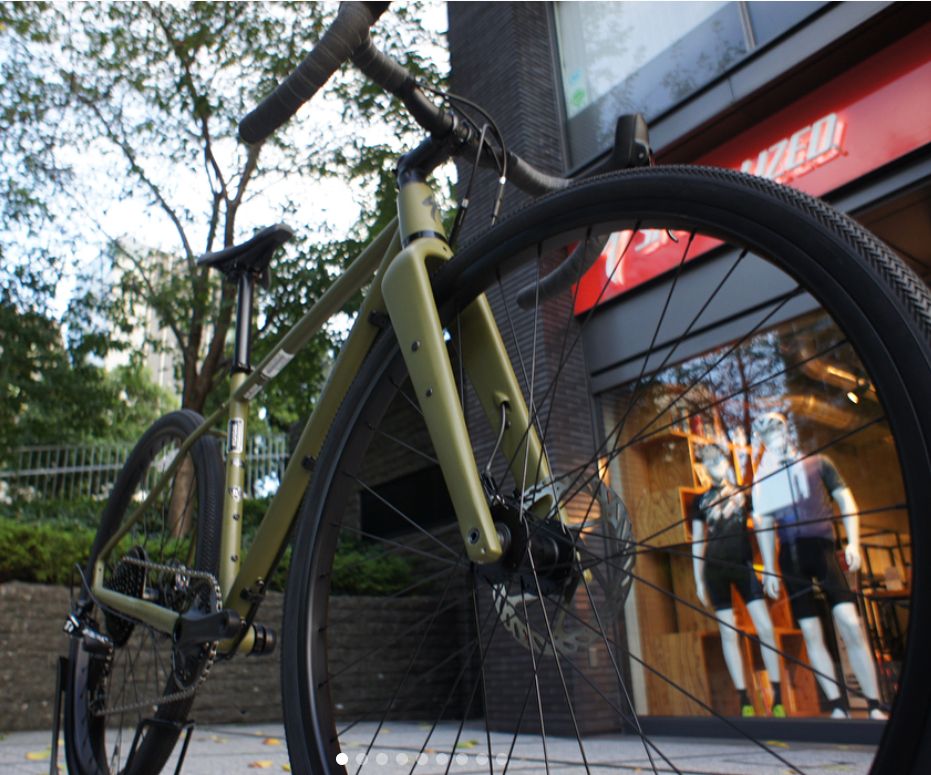

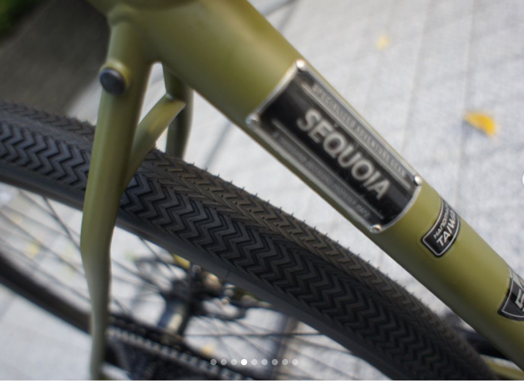

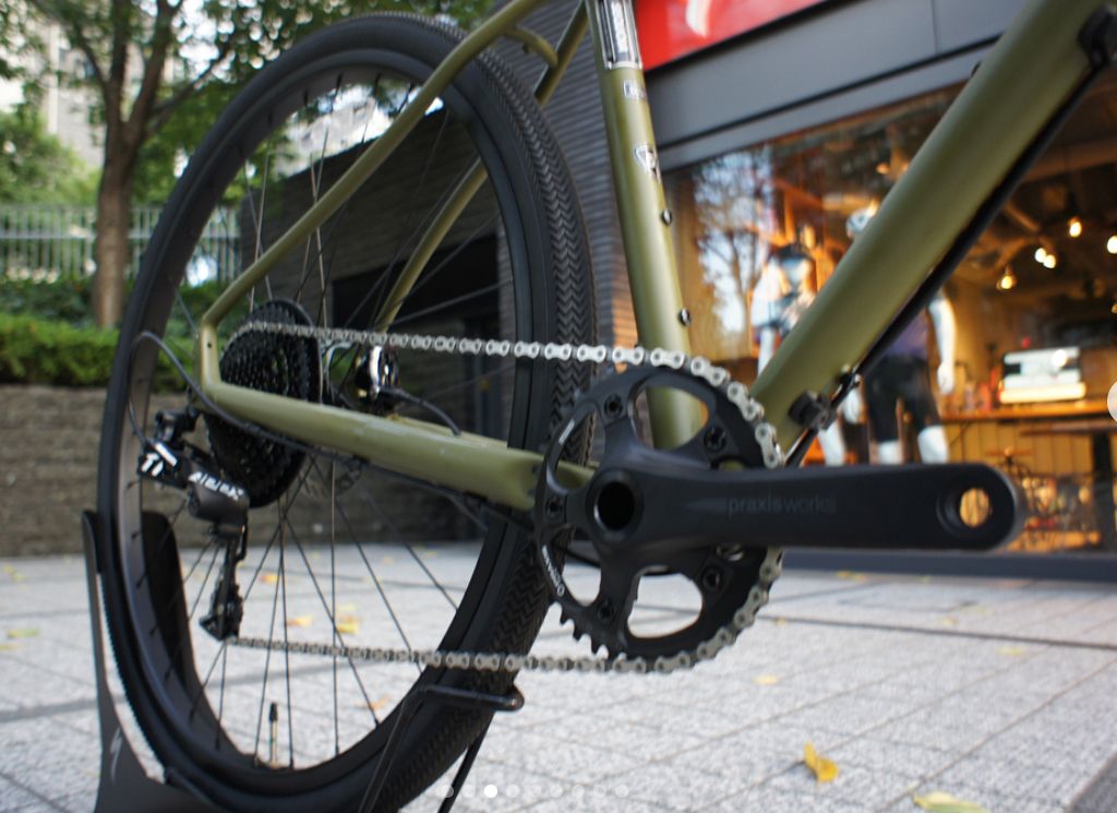

Neue Farbe entdeckt. Finde ich sehr gut, aber die Apex-Gruppe möchte ich nicht haben.
Was meint ihr?
