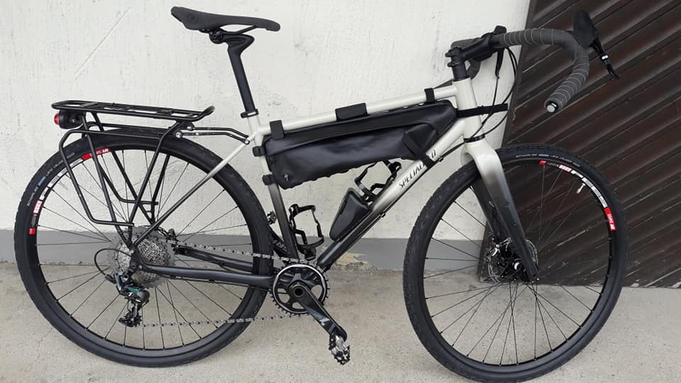

Ich habe dieses Jahr ein recht individuelles Bike aufgebaut, ich hoffe es gefällt euch so gut wie mir. Nur mit der Übersetzung bin ich noch nicht zufrieden, das 40er KB vorne ist mir ab 15% Steigung mit der 11-46 XT Kassette etwas zu groß.Und die Flaschen halter korrespondieren nicht mit der Oberrohrtasche.
Kurze Facts: Sram Force Hydraulische Scheibenbremsen vo 160mm hinten 140mm, Force Schaltwerk MidCage, Shimano XT Kassette 11-46T, Gepäckträger Racktime KTM (bis 25 Kg) und Lenker Salsa Woodchipper II vom Vorgänger Crosser übernommen. Laufräder bestehen aus DT Swiss Felgen und 350 Naben mit blauen Lager. Reifen Schwalbe Landcruiser absichtlich etwas dünner :-)
OIL1977 und Gewicht ?

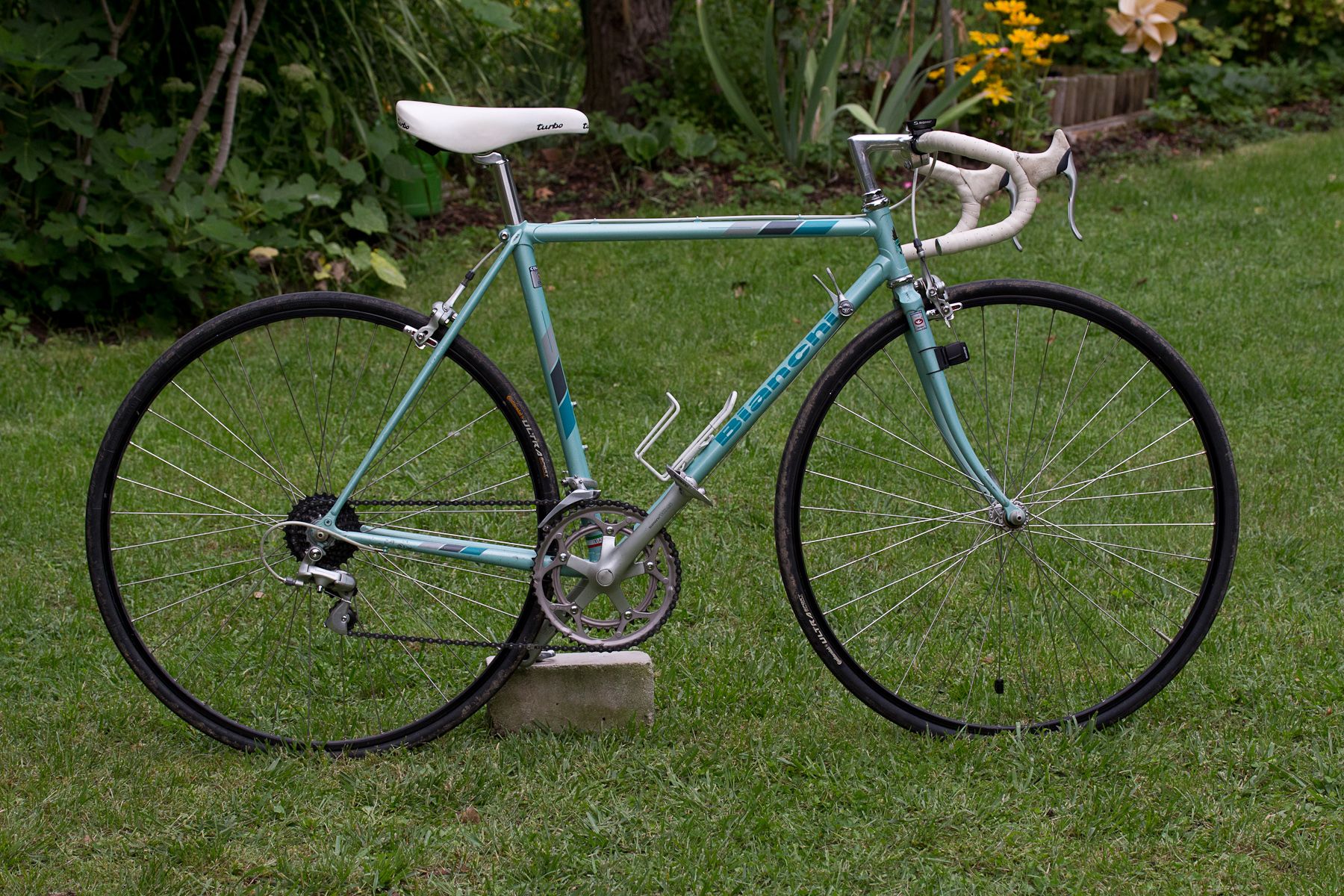

Hm, das wird jetzt off-topic, ich weiß, aber als Sequoia-Besitzer erlaube ich mir aus diesem Anlass mal einen Verweis aufs Drittrad... gewisse Parallelen in der Farbstellung sind unübersehbar... war vor fast 30 Jahren auch schonmal schick! ;-)

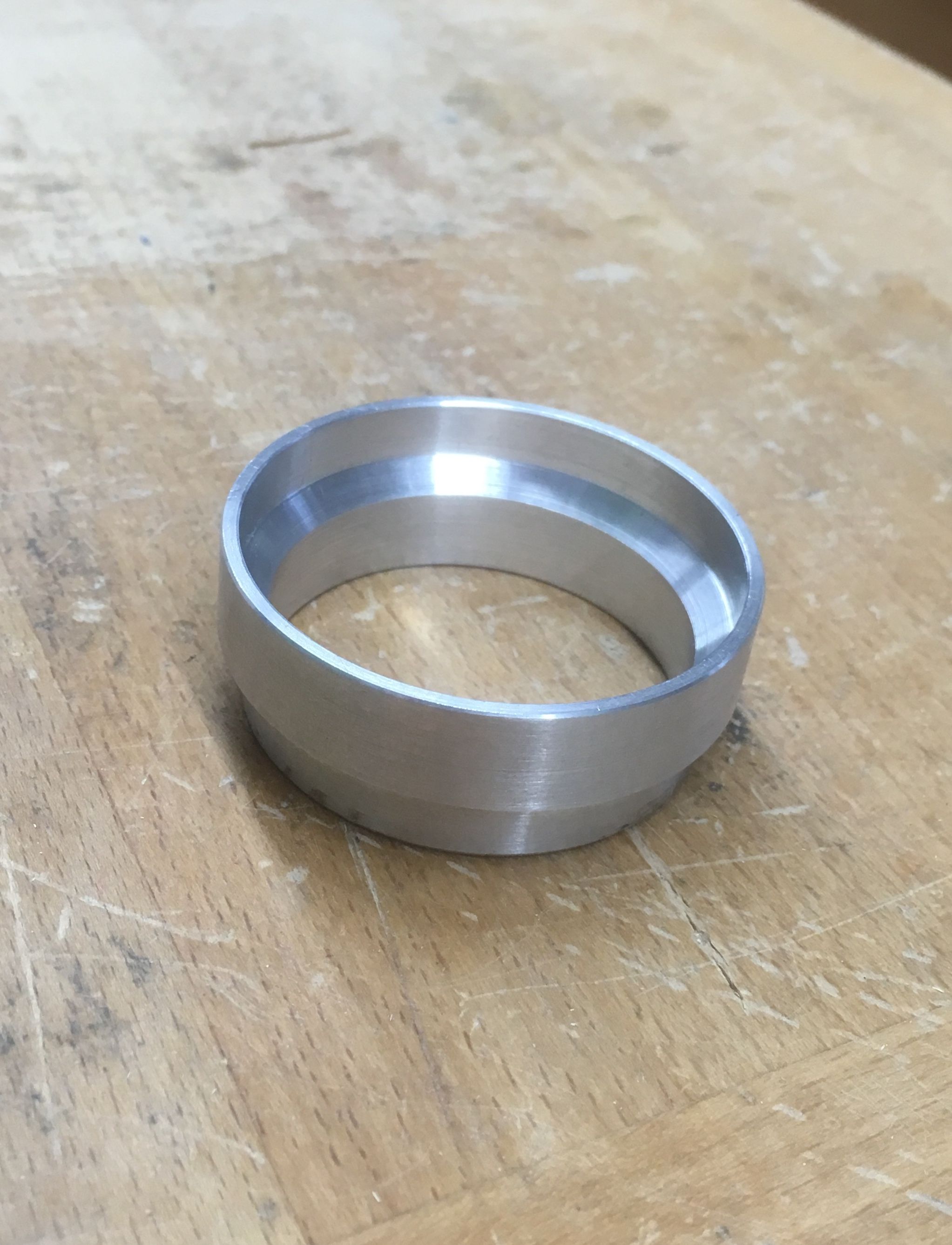

Du kannst dieses Industrielager nur in den Carbongabeln verbauen, bzw kannst du dir auch bei S die Carbongabel kaufen wenn du einen lieben Händler hast und dann die untere Lagerhülse fräsen. Das obere Steuerlager sollte identisch sein. Ich werd die nächsten Wochen mal eins auf ne Carbongabel umrüsten. Kann ich euch dann ja erzählen wies lief. Die Schale hab ich mir schonmal gebaut.
Das untere Lager für die Stahlgabel müsstest du im Fachhandel bekommen. Und da geb ich dir auch Recht, diese Lager sind schrottig. Aber dafür ist das ganze Rad ja auch einigermaßen günstig zu kriegen.

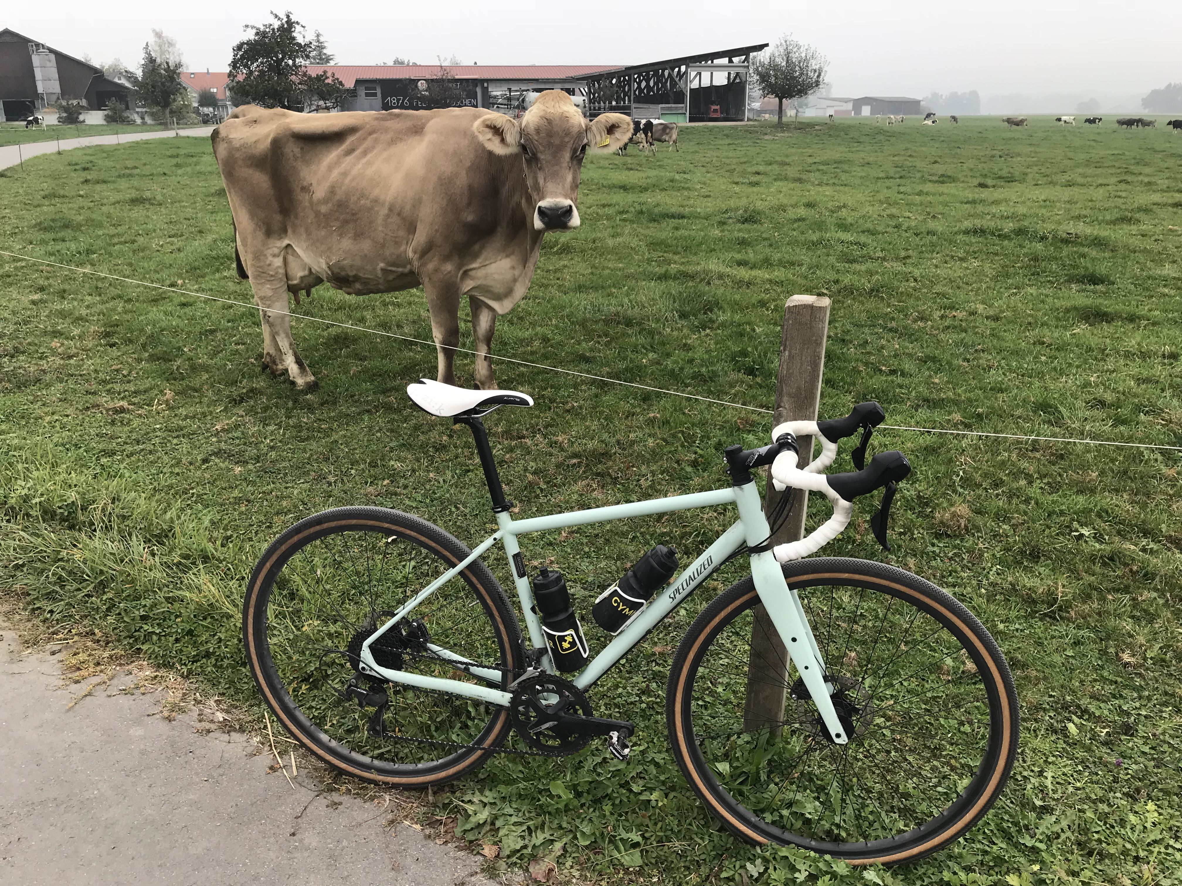

Bei den Laufrädern habe ich jetzt angesetzt - und das Rad fährt sich schon sehr viel besser, schneller und leichter. Ich habe mir (wieder mal) Laufräder (bei einem kleinen Berliner Laden, der sehr zu empfehlen ist) bauen lassen. Aivee MT3 Nabenset, H+Son Archetype-Felgen, darauf dann 32er Gravelkings.
Und schon beginne ich, wieder meinen Frieden mit dem Sequoia zu machen!
