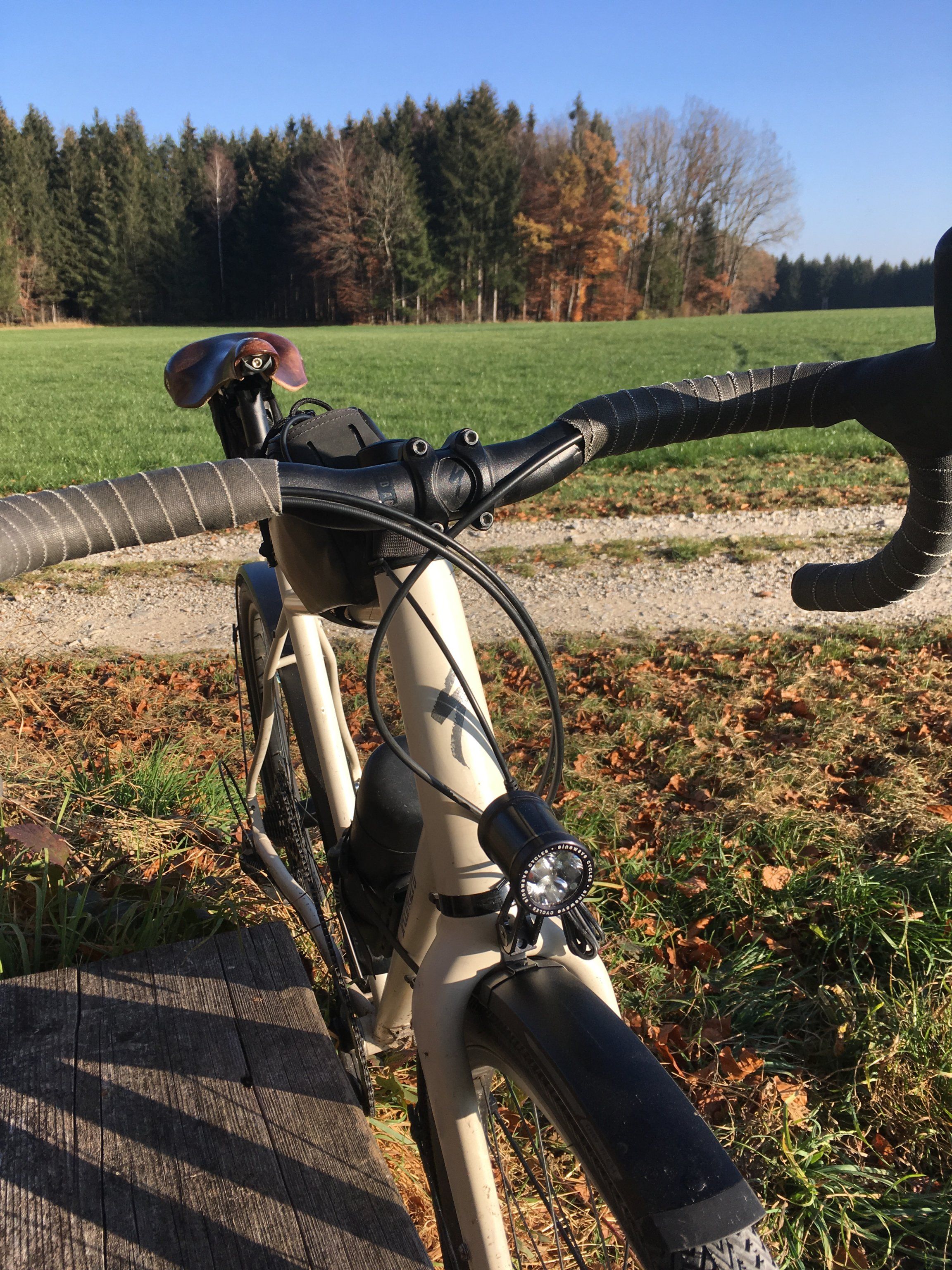

@wilker
Ich würd die Reifen jetzt nicht tauschen. Fahr sie runter und hol dir dann nen Neuen. Wenn du mit dem Pannenschutz zufrieden bist und du findest dass er gut rollt, dann ist eh sehr viel prima. Ein vergleichbarer Satz Gravelkings wäre wohl max 200-300g leichter. Bau ihn Tubeless oder mit Turbolito Schläuchen auf und du sparst nochmal viel Gewicht. Highend Reifen wie einen Compass sind für viel Schotter oder Winter zu schade. Die sind super schnell und sehr gut zu fahren aber gehen auch sehr schnell kaputt und der Preis ist gut das doppelte eines Sawtooths oder Gravelkings.
@Rubberduckxi
An den Sequoia Laufrädern ist außer der im Expert verbauten Nabe nicht viel Gutes. Ich würde die Felgen auf keinen Fall neu Besorg dir für vorne nen Nabendynamo und für hinten eine Hope Pro4 oder eine Chris King falls du reich bist.
@hle @Flo1234 @freetourer
Eure Belehrungen und dieses Ankeifen ist dermaßen peinlich und unnötig. Bitte müllt diesen, teilweise echt hilfreichen Thread nicht zu und macht einen eigenen wo ihr nur das besprecht.
Habt nen schönen Winter.
Gruß

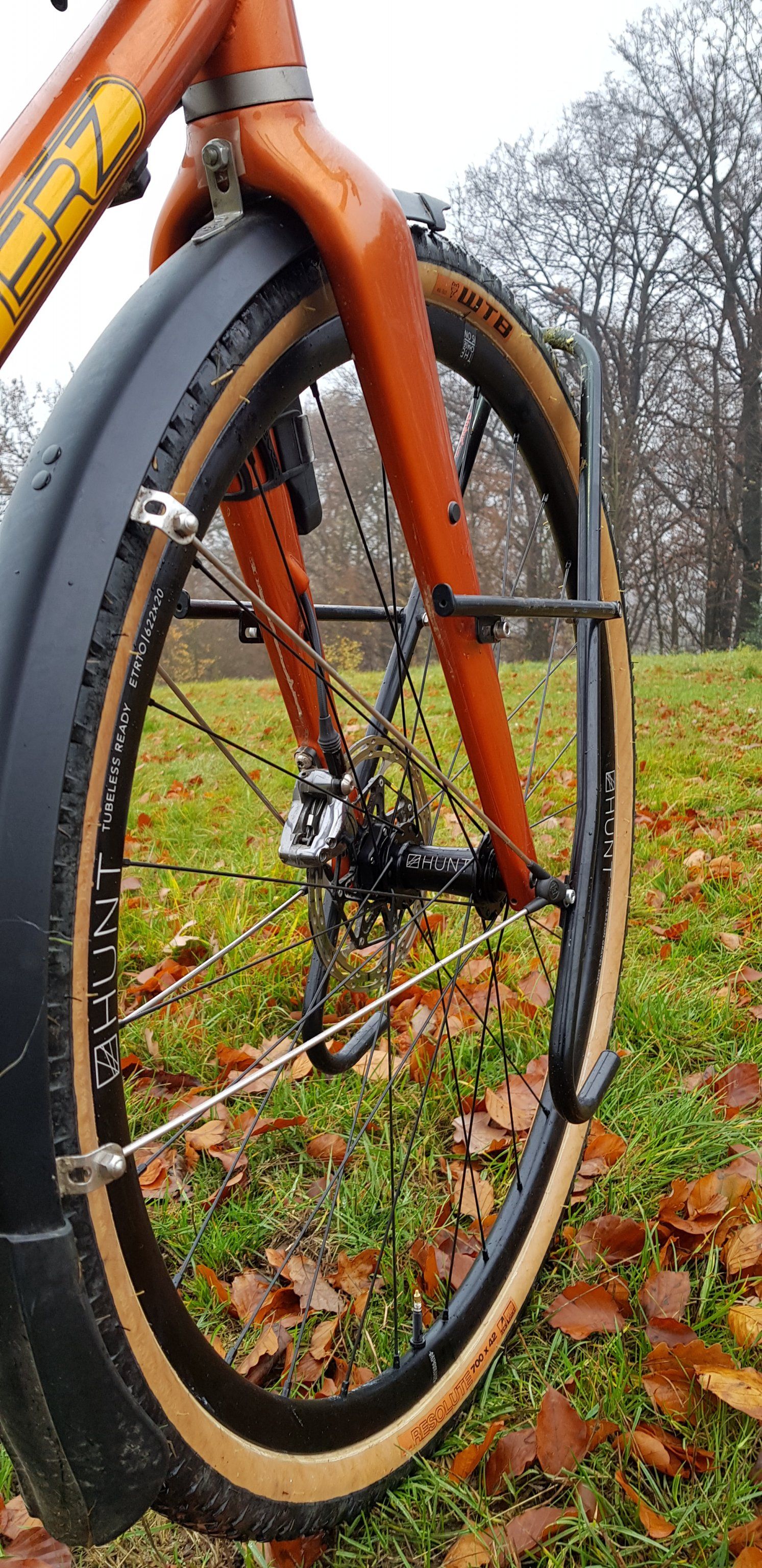

@Rubberduckxi
Ich meine, dass das einzig gute an den Sequoia Laufrädern die Naben vom Expertmodell sind. Die Felgen von allen Modellen sind viel zu weich sowie die Konuslagernaben vom Base- und Elitemodell schrottig. Die kannst du alle in die Tonne treten.
...kurze Meinung zum aktuellen Thema: Die Laufräder Sequoia taugen nichts. Bleischwer und keine Seitenstabilität. Von daher die Umrüstung auf den Hunt-LRS. Rund 700 g gespart und finanziell nicht die Hosen runtergelassen...
