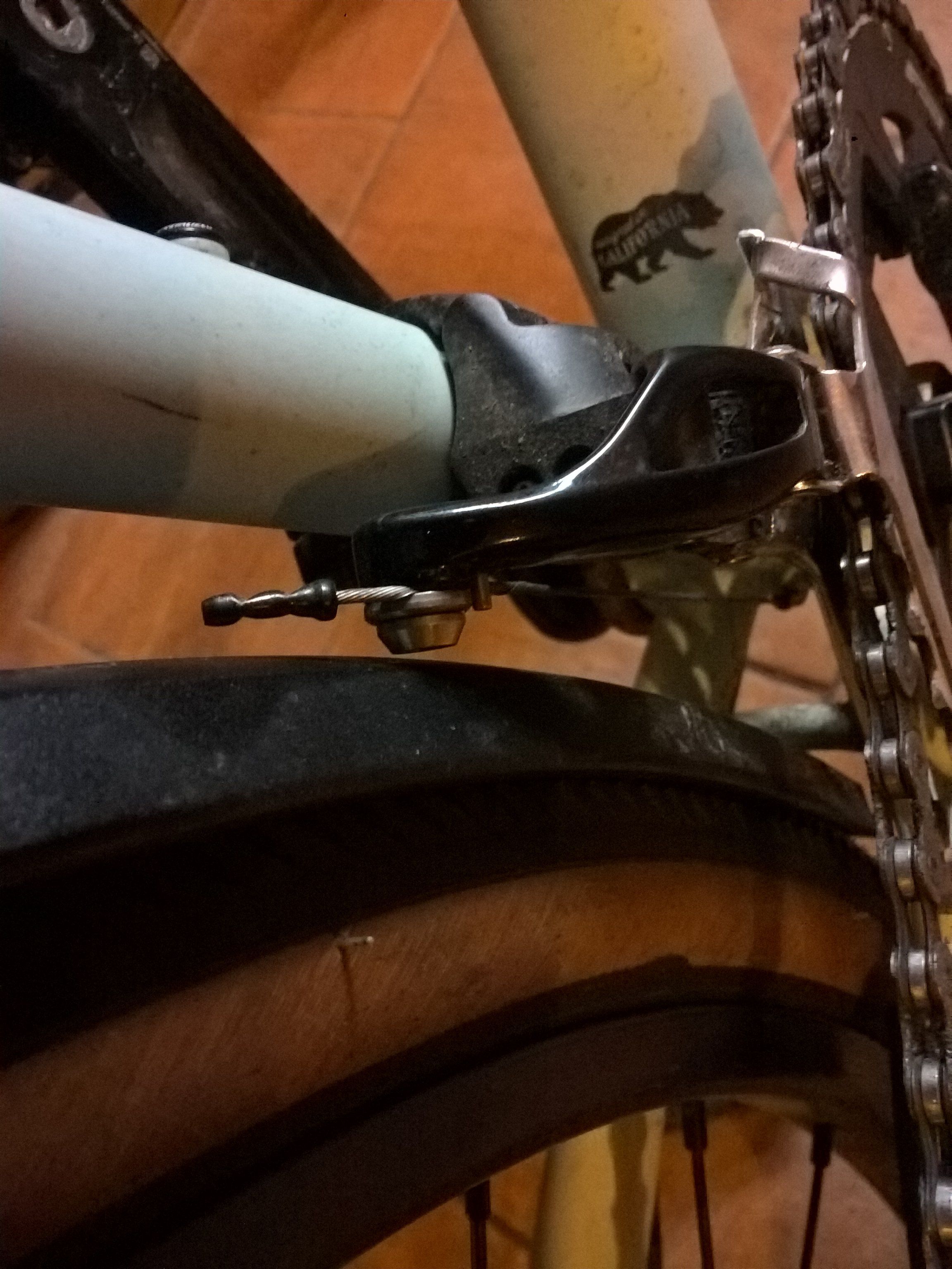

P.S.: Entweder habe ich wohl den Umwerfer falsch montiert, oder Glück gehabt, jedenfalls passt bei mir (Rahmenhöhe 56) der 105er-Umwerfer mit Drytechs mit ca.2mm Luft zum Blech.
Hättest du vielleicht ein paar Nahaufnahmen vom Umwerfer? Auf dem grossen und kleinen Kettenblatt? Bin neugierig warum das bei dir passt und bei allen anderen nicht... :ka:

Heute mal die versprochenen Bilder vom 105er Umwerfer:
Auf dem kleinen Kettenblatt:
Und auf dem Großen:
Ich bin damit allerdings auch nicht mehr so zufrieden. Es passt zwar, aber nur, solange das Schutzblech sauber ist. Mit Schlamm und Dreck reicht der Abstand dann nicht mehr und es gibt Kontakt.

Ich hab das Schutzblech nur mit Distanzstücken und Unterlegscheiben genau auf den Umwerfer abgestimmt. Dadurch wird es dort ein bisschen eng. Perspektivisch werde ich mir auch den FD-R8000 montieren.

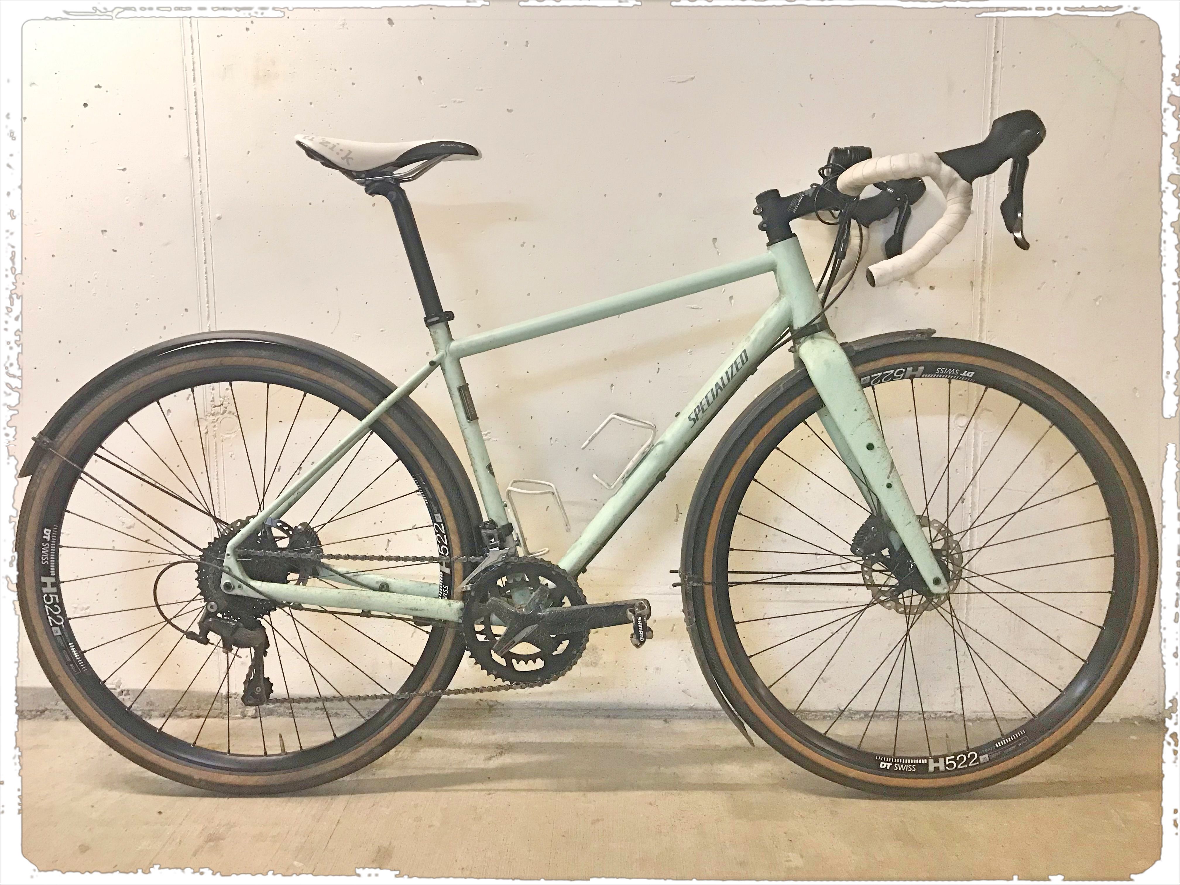

Heute alt gegen neu getauscht. Die 8 hinten war mittlerweile so gross, dass zu denKettenstreben noch etwa 2mm Luft war. Schnelle Kurven fahren ist witzig ... schlenker, schlenket, schlenket :D
Musste noch 100 CHF für die Räder drauflegen, weil ich 350er Naben wollte. Der Händler hat die LR gebaut. Eigentlich hät ich das gerne gemacht, aber da Ersatzräder, dachte ich, vielleicht besser so. Und: Specialized zahlt dem Händler für den Ersatz der defekten LR 450 CHF...
Gefallen tun sie mir nicht schlecht. Aufkleber kommen vielleicht noch ab...
Testfahrt erfolgt am Wochenende...
So sehen sie aus:
