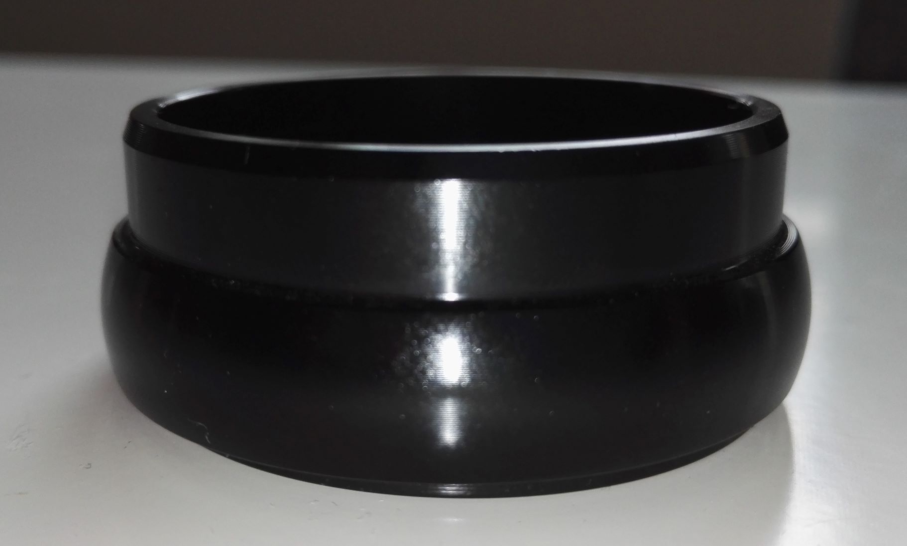

Ich hab mir so eine Lagerschale gedreht. Sollte für nen Fachmann kein großes Ding sein und daher nicht zuviel kosten.
Wichtig ist das es streng im Rahmen sitzt und das Industrielager nicht rumwackeln kann. Das Lager und den Rahmen würde ich halt vorher zum Schlosser mitnehmen und mit den Maßen vom @Groudon, falls die richtig sind, wird’s funktionieren.

Ich wurde zwecks Steuersatz bei Reset Racing fündig. Dort kann man einen unteren Steuersatz mit D50.5mm bestellen. Die Einpresstiefe muss jedoch dann auf 9mm gekürzt werden. Im Rahmen selber war bei mir bis auf eine Tiefe von 12mm der Sitz plangefräst. Was mich wunderte war, dass das Lager nicht koinzident zur Achse der Steuerrohres sitzt, eventuell werden so unterschiedliche Lenkwinkel im gleichen Steuerrohr umgesetzt.

Zusammen mit einem 1 1/8 Adapters konnte ich so meine alte Schnellspanner Gabel (AWOL) verbauen und mein Nabendynamo weiter nutzen.
Nachteil des Reset Steuersatzes ist, dass er 5mm höher baut als das Original. Nehme ich aber in Kauf.

Kosten ca. 90EUR!

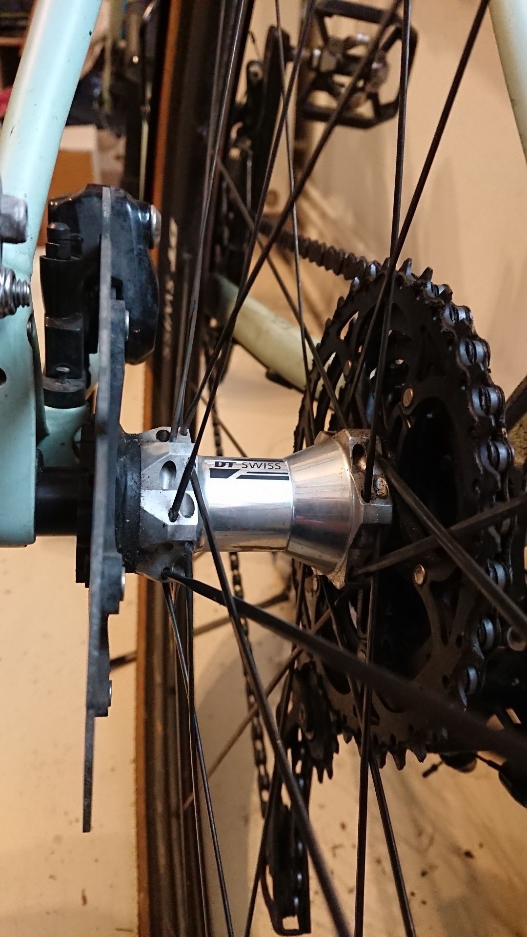

Hallo zusammen, mein Name ist Robert und ich konnte hier schon sehr viel hilfreiches finden. Danke.
Ein Problem konnte ich bisher nicht lösen. Ich habe versucht einen DT Swiss R32 Satz zu verbauen. Am Hinterrad stellt der 6Loch-Adapter die Bremsscheibe so weit nach Außen, dass auch durch verschieben des Bremssattelts kein freies Drehen möglich ist. Ich kann mir vorstellen, dass eine Centerlock-Bremsscheibe mittiger sitzt? Hier hat wohl jemand einen solchen Satz im Sequoia, vielleicht könnt ihr mir ja helfen. Am Vorderrad gab es keine Probleme. Vielen Dank

es sind die Scheiben vom original LRS des Elite.. Hayfield? also 6-Loch Bremsscheibe. die Montage erfolgte über den Adapter vom DT Swiss Satz da dieser eine Center-Lock Aufnahme hat.

ich nutze auch den R32 im Sequoia mit den originalen Bremsscheiben. Ich kann mich daran erinnern, da es hinten recht eng war und ich den Bremssattel auch ganz nach außen schieben musste. Aber es ging, auch schleiffrei ;-)
Probleme hatte ich eher am Vorderrad. Dort musste ich 2 Schimmscheiben an der Seite mit dem 6-Lochadapter einsetzten, da der "Schraubkranz" von Adapter die Gabel eben gestreift hätte.

also am Vorderrad gab es gar kein Probleme, quasi Plug and Play. Am Hinterrrad hat das versetzen des Bremssattels nicht ausgereicht, die Scheibe sperrt durch Kontakt an der Bremssattelaufnahme am Rahmen. Die Bremsscheiben Adapter sehen aber gleich aus, also bauen nicht unterschiedlich auf meiner Meinung nach. Die Achsadapter waren bereits verbaut, ist ein gebrauchter Satz. Kann man dort etwas falsch machen?
aber wenn das bei dir so ging muss ich da heute nochmal ran. Danke
Guten Morgen, ich hab das LR gestern mit montierter Bremsscheibe in den Rahmen gehalten, so dass die BS im Sattel mittig sitzt. Damit entsteht in Fahrtrichtung links ein Spalt zwischen Rahmen und Achse, rechts entsprechend würden Achsaufnahme und Rahmen kollidieren. Also wenigstens gleichmäßig. Messen ging leider nicht, LR halten und Kamera waren Herausforderung genug. Bilder habe ich in mein Album hochgeladen. Danke

Hmm, das ist komisch. Eine CL Bremsscheibe zu probieren wäre eine Idee, obwohl ich nicht glaube, dass es das Problem löst. Flatmount kann man auch schlecht anpassen.

Bis du dir sicher, dass das 142x12mm Steckachse ist? Sieht mir eher nach 135x12mm Steckachse aus.

Ich habe auch ein paar Fotos gemacht. Vielleicht hilft es irgendwie.
Sitzen die Kunststoffkappen (Lagerabdeckungen) richtig?
