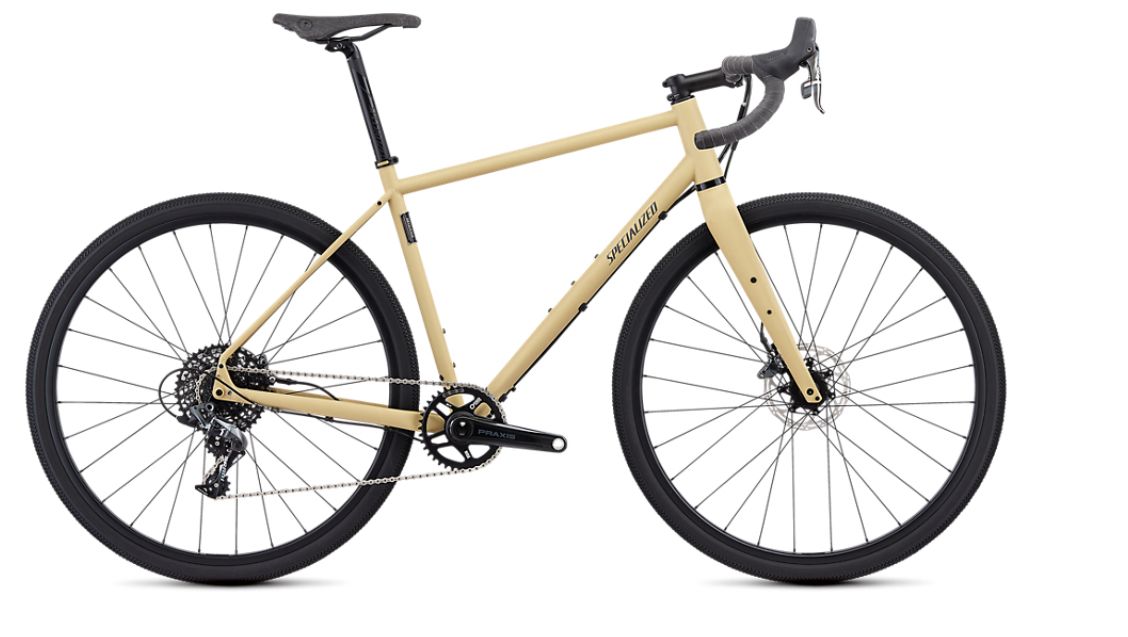

Specialized Sequoia
Badadibibu.... da ist doch das Expert, @thebikefreak666
Was ich sehr gut finde ist, dass S die Sattelstützenklemme gedreht hat. Wahrscheinlich ist auch der Schlitz jetzt vorne, sodass weniger Dreck ins Sitzrohr kommt und die Stütze weniger schnell festrostet. Jetzt wenn’s noch massivere Kettenstreben hätte...naja
