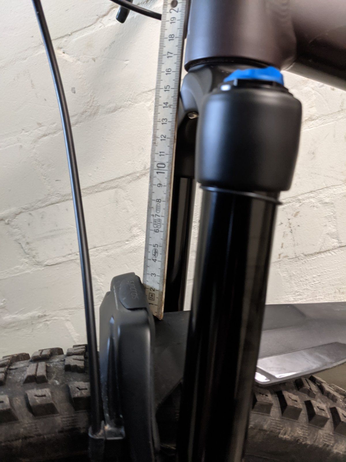

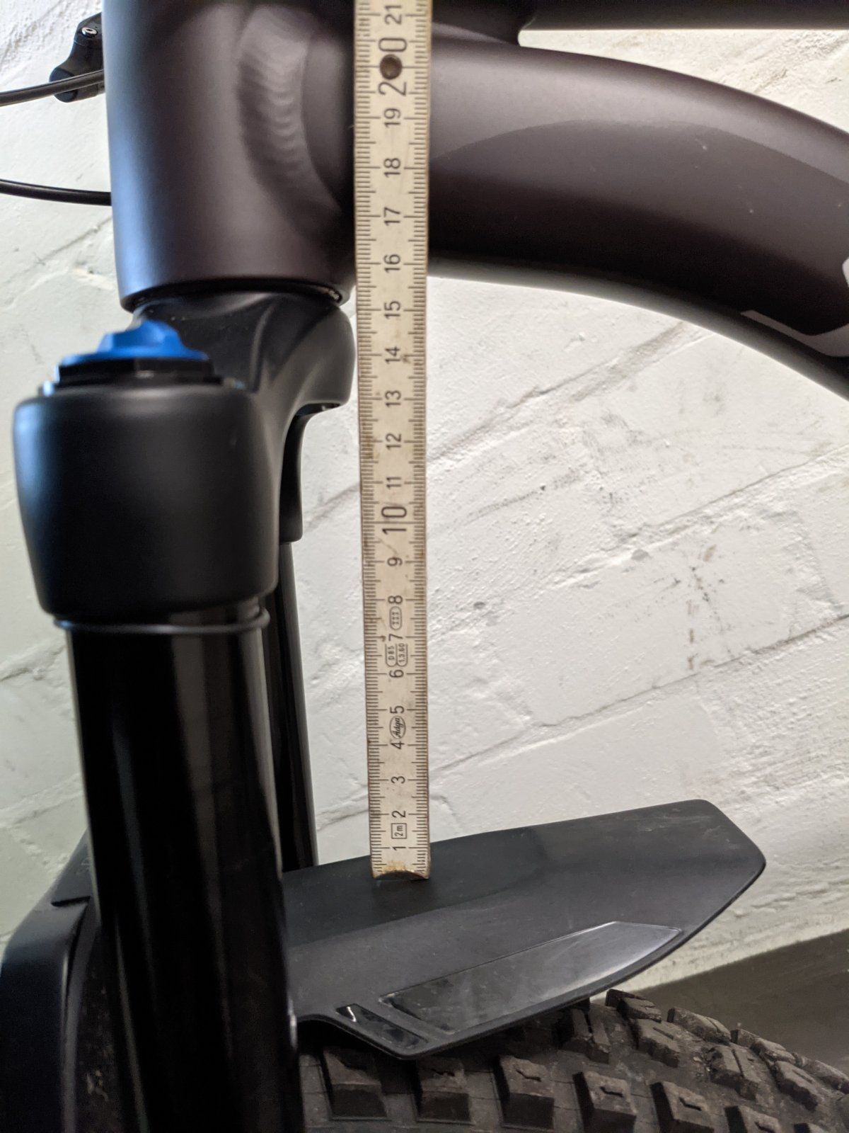

Mir ist außerdem aufgefallen, dass der Mudguard (Syncros Trail Fender) ca. 5mm Federweg klaut, weil er dann an die Gabelkrone stößt. Wenn ich zum Spacer einbauen die Luft raus habe, dann messe ich das noch einmal genau aus.

Wie soll der Syncros-Fender denn Federweg „klauen“? Der hängt doch an der Brücke?
Auch nen synchros, der an der Gabelbrücke geschraubt ist
Dann ist das sicher vermutlich gleiche, ich kenne nur den einen
Entweder keinen oder nen klassischen Marsh Guard.
Einen klassischen hatte ich vorher drauf. Ich habe aber irgendwie bedenken, dass dadurch langfristig die Farbe von der Gabel abgeschmiergelt wird. Vielleicht ist das aber auch unbegründet.
Ja, der hängt an der Habelbrücke. Aber im Gegensatz zu einem klassischen Mudguard, der unterhalb der Gabelbrücke verläuft, ist der hinter der Gabelbrücke verschraubt und schließt unten bündig ab. Durch die Form und Dicke fehlen 5mm. Eigentlich ist das Problem sogar noch schlimmer, weil der Fender nicht genau tangential zum Reifen verläuft, sondern hinten leicht nach oben geht. In dem Bereich fehlen sogar 10mm. Aber da ist der flexibel genug, dass das egal ist. Ich kann gleich mal ein Foto machen.
Und wieso genau soll dadurch Federweg fehlen? Der Fender hängt ja nicht unter der Krone sondern an der Gabelbrücke, die verbindet die Tauchrohre und die laufen auf den Standrohren. Der Weg den die Tauchrohre auf den Standrohren maximal zurücklegen können ist der Federweg :D

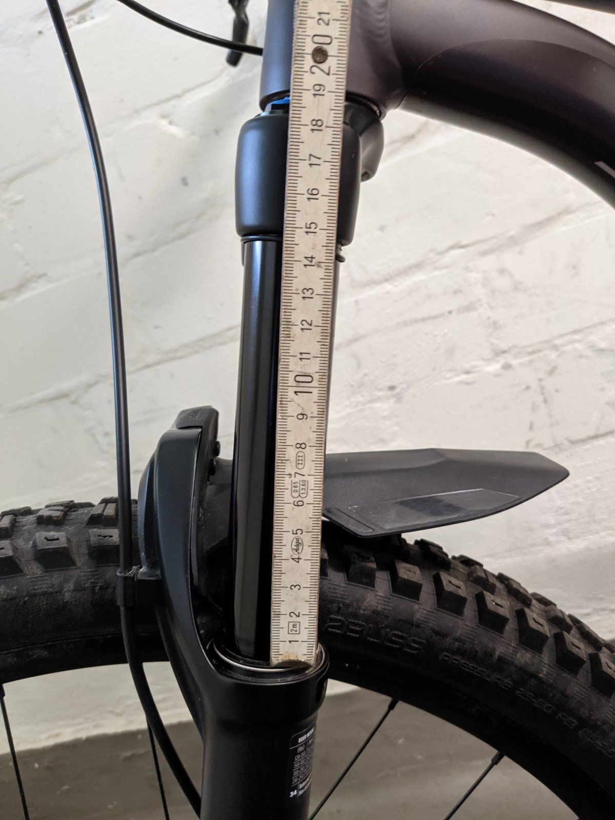

Wenn die Gabel voll einfedert schließt die Unterseite der Gabelbrücke etwa bündig mit der Gabelkrone ab. Wenn jetzt der Fender höher montiert ist, stößt er an die Gabelkrone bevor die Gabel voll einfedern kann.
Genauer gesagt: Der Abstand zwischen der Oberseite des Fenders und der Gabelkrone ist mit 135mm kleiner als der Federweg der Gabel (140mm). Der Weg der Tauchrohre auf den Standrohren wären sogar knapp 145mm noch etwas länger.

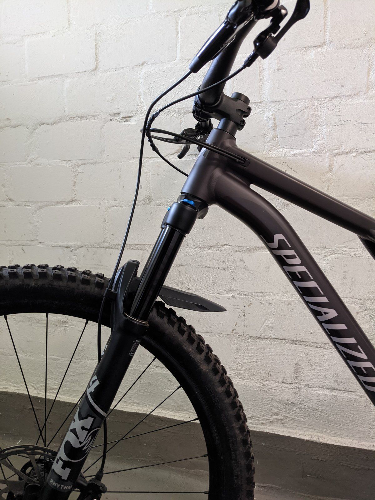

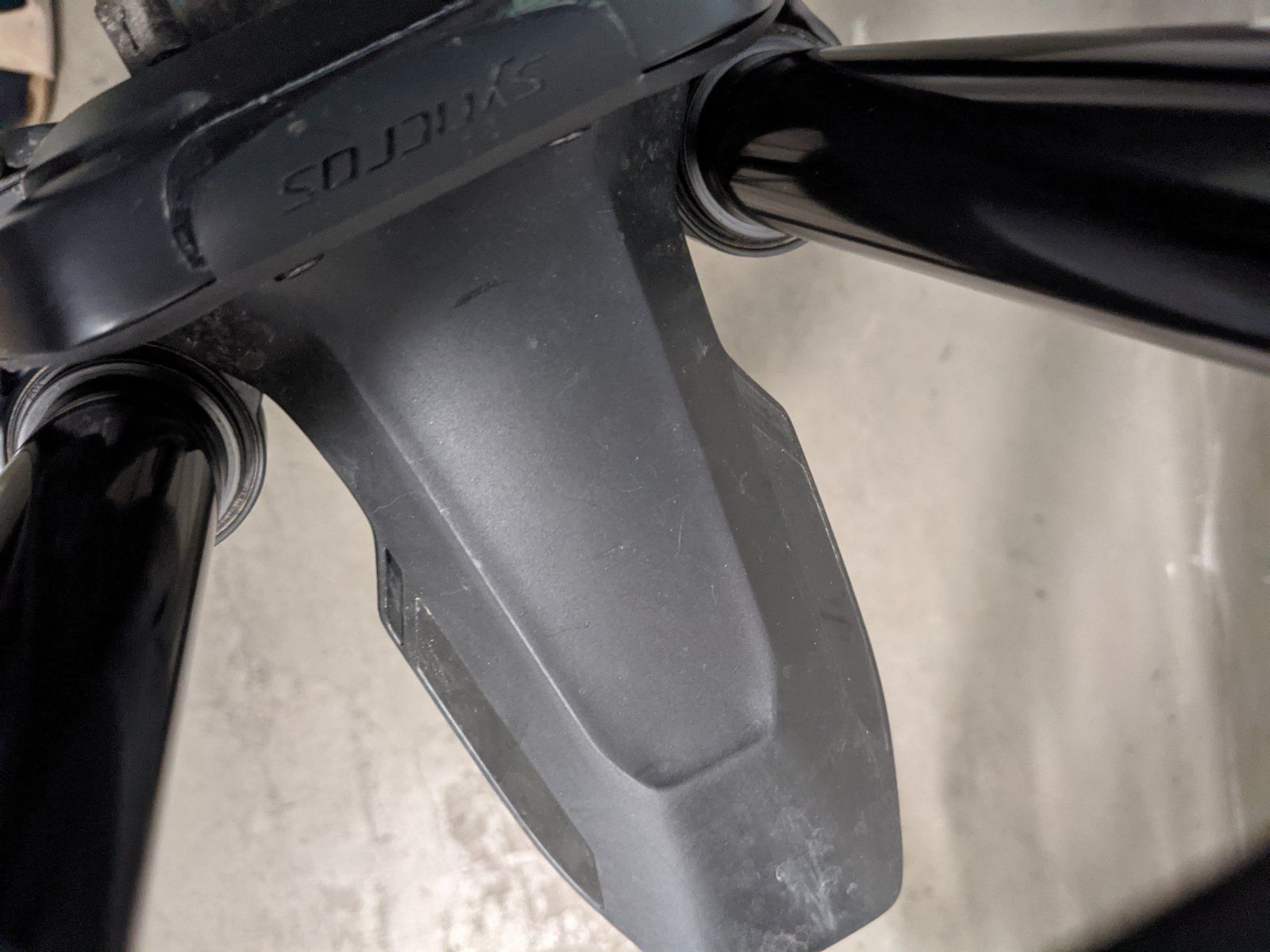

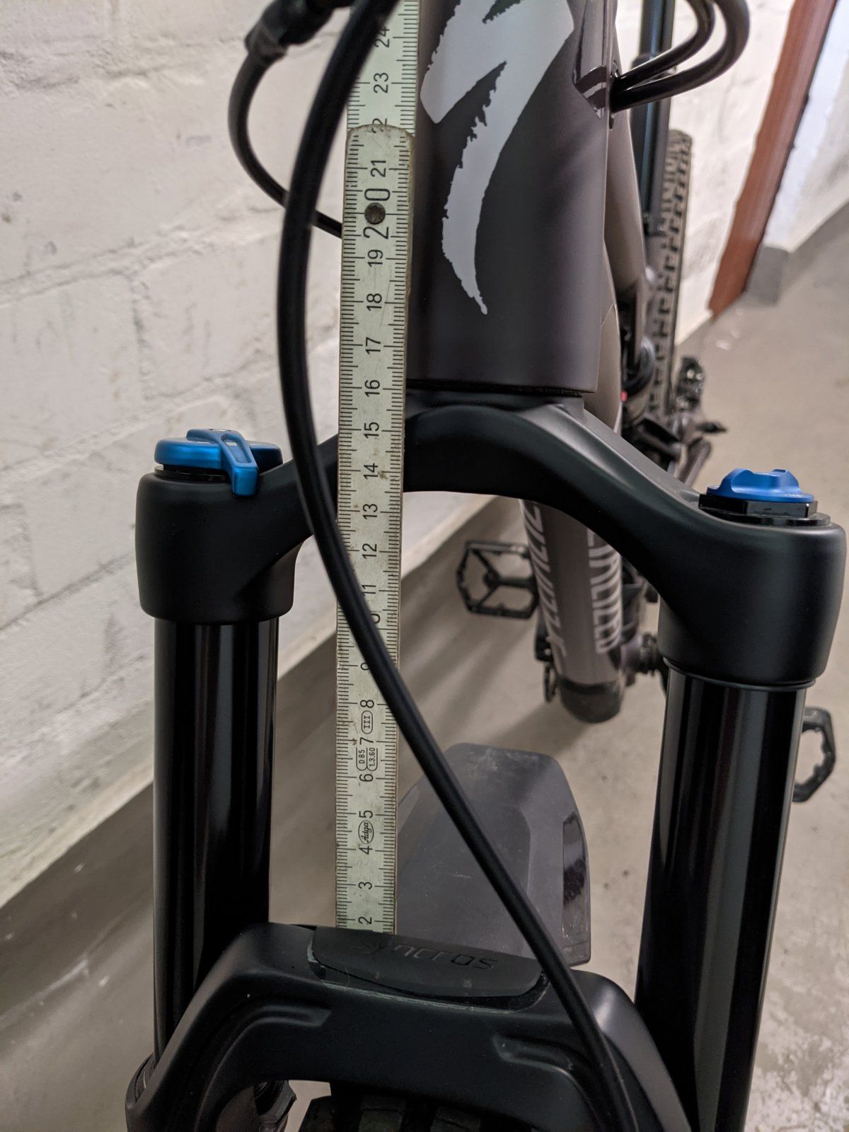

So, hier die Bilder.
Übersicht:
Theoretischer Weg der Tauchrohre:
Abstand Fender <-> Gabelkrone vorne:
Abstand Fender <-> Gabelkrone hinten:
Spuren von Gabelkrone auf Fender:
Grad nochmal nachgesehen. Ich hab ne 2021er Gabel, Code D6TZ.
Dieses Stabilitätsding lag dem Schutzblech bei. Ist aber nicht montiert.
Auf dem Stability Bracket steht "FOX 36". Ich denke, das für die 34er wird aber irgendwas ähnliches sein. Vermutlich kommt das zwischen Gabebrücke und Fender. Aber keine welchen Zweck es erfüllt. Ich könnte mir höchstens vorstellen, dass es den Winkel vom Schutzblech ändert.
Deine Gabel ist eine Performance, ich habe die Rhythm. Das Casting ist aber meines Wissens nach bei beiden gleich, d.h. der Fender sollte auch bei mir passen. Hast du mal gemessen, wie groß der Abstand zur Gabelkrone ist?
