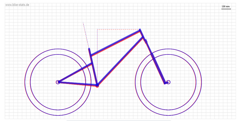

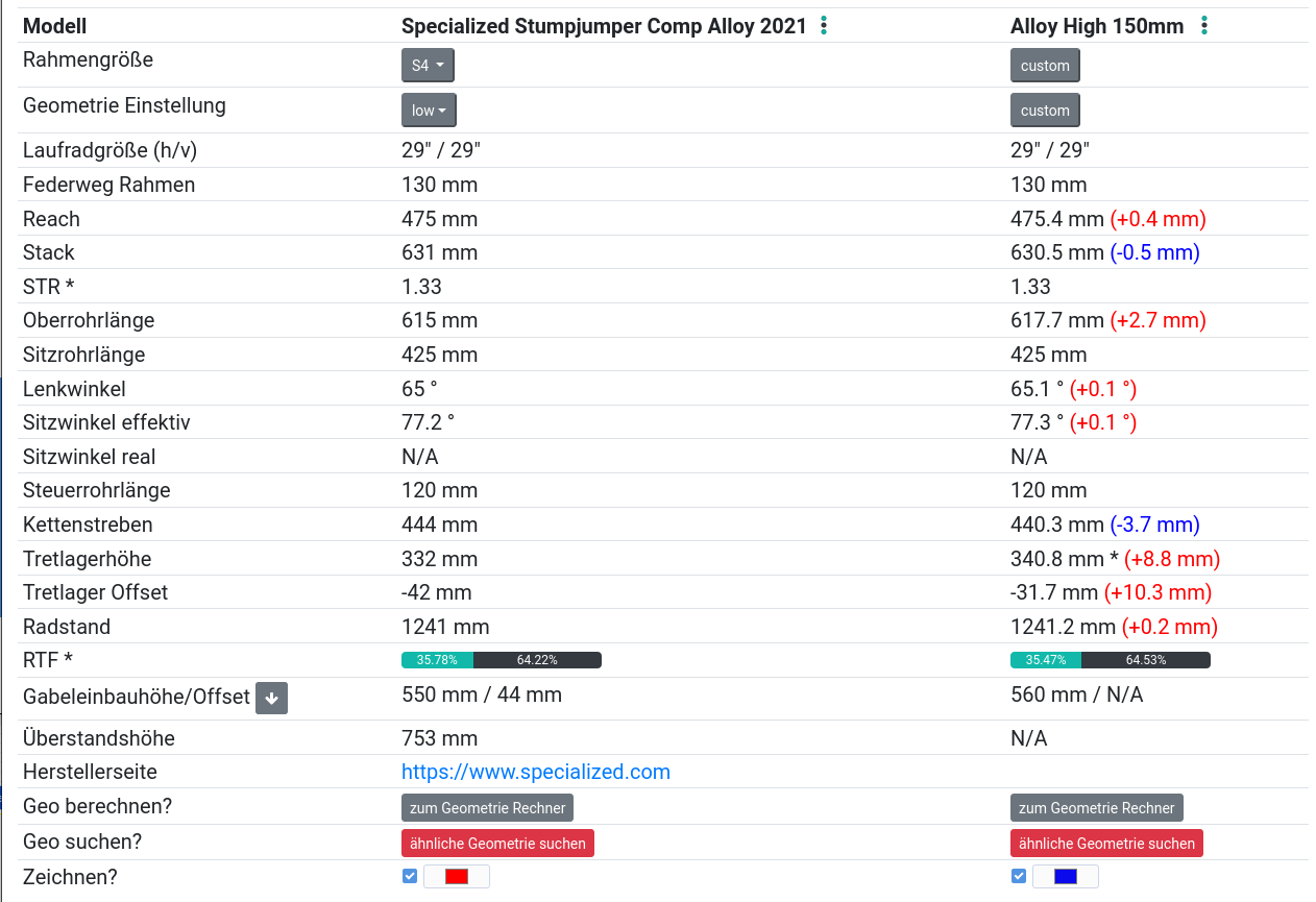

Nachtrag: Hier noch das (Comp) Alloy 140mm Low-Stellung vs. 150mm High-Stellung. Sieht mMn auch ziemlich gut aus:
Anhang anzeigen 1273791Anhang anzeigen 1273792
Beim rechten legst du das Tretlager 9mm höher, das sollte sehr deutlich spürbar sein.

Naja beim Evo ist dann aber auch Lenkwinkel flacher, ein paar Maße leicht anders, so dass bei ähnlicher Rahmenform ein anderes Ergebnis erziehlt wird.
Mit dem Flip-Chip auf Low wird der Lenkwinkel beim nicht-Evo auch flacher ;)
Das ist die aktuelle Konfiguration von @gary.fischer.
Mit 150er Gabel würde ich eher zu der Variante tendieren:
