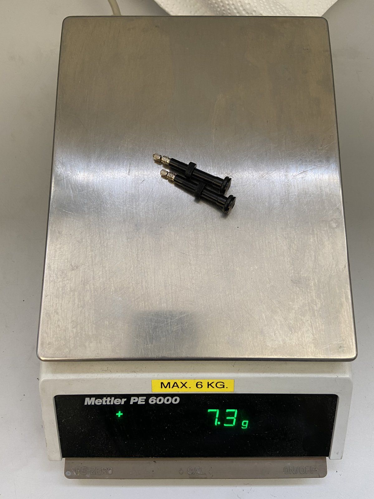

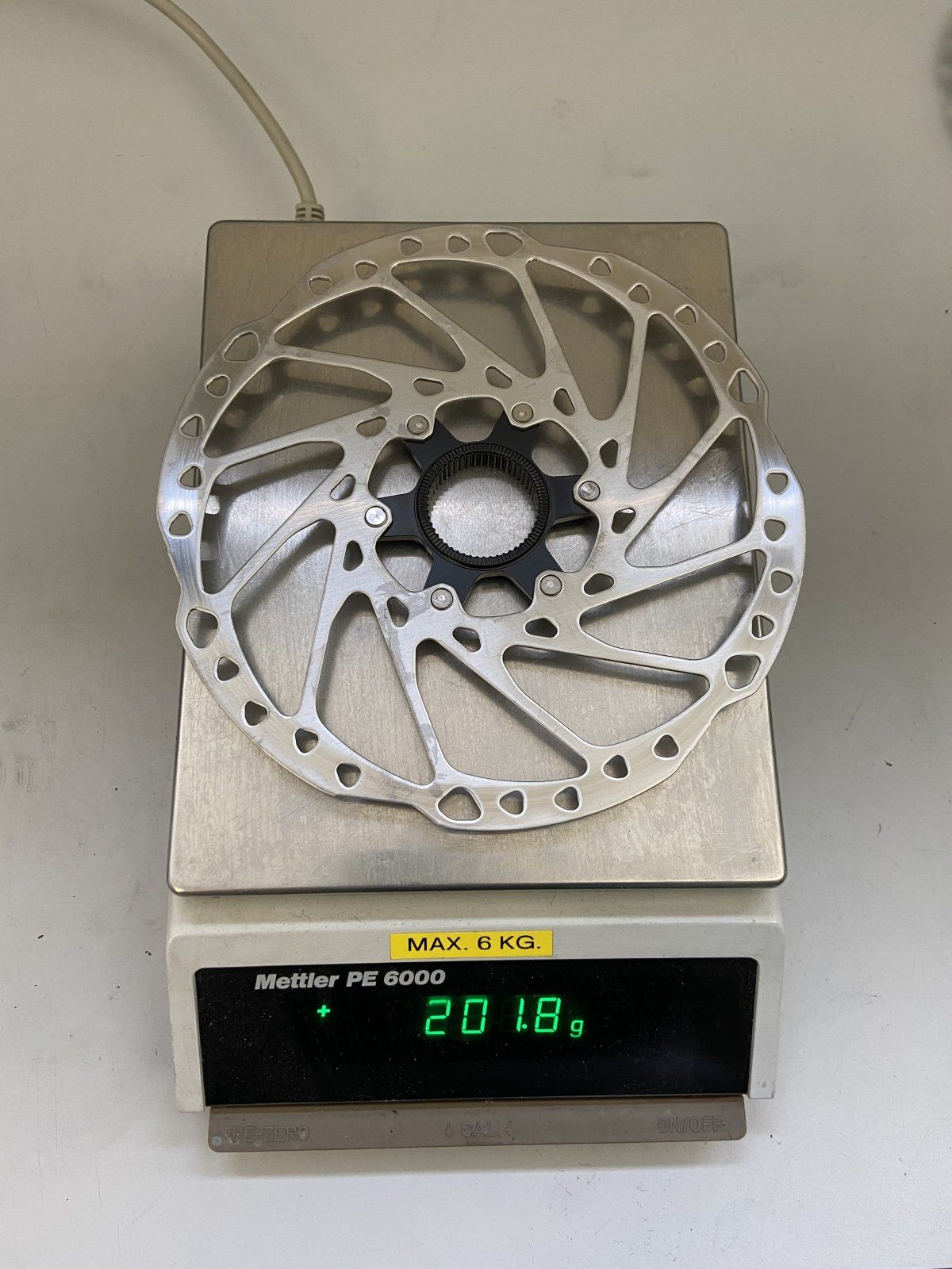

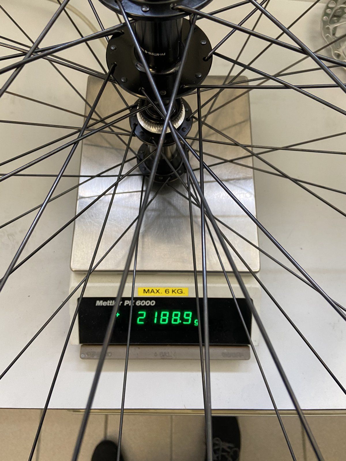

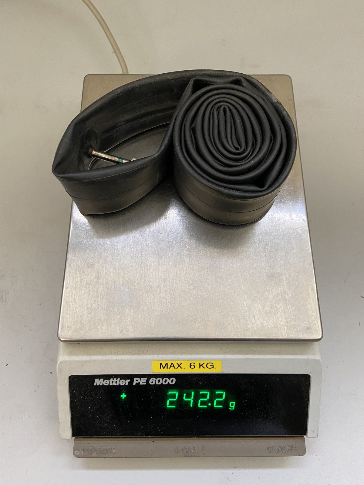

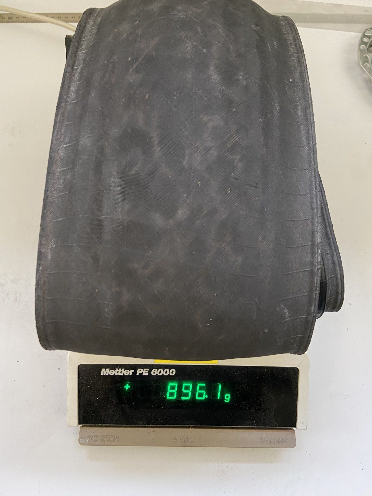

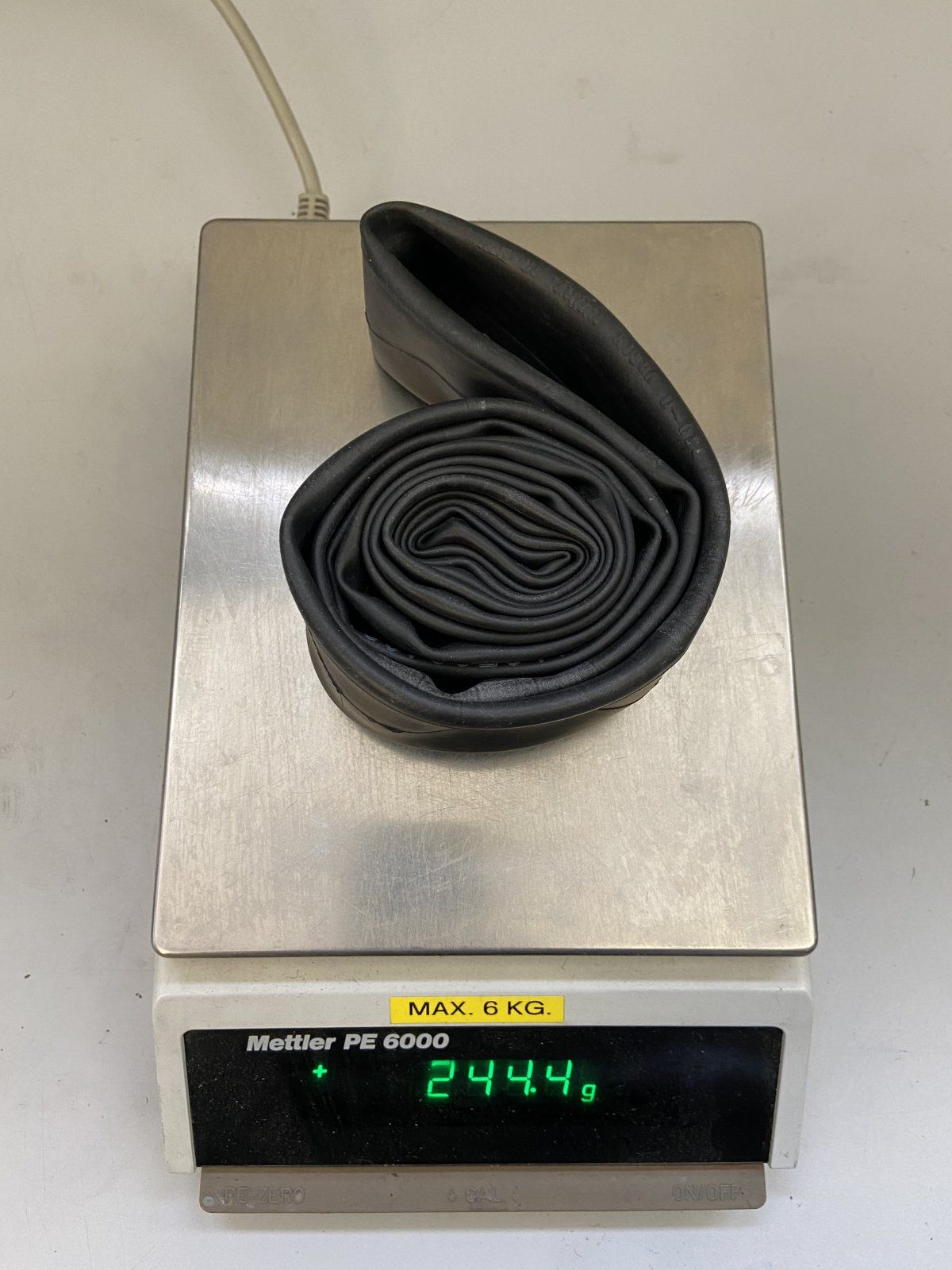

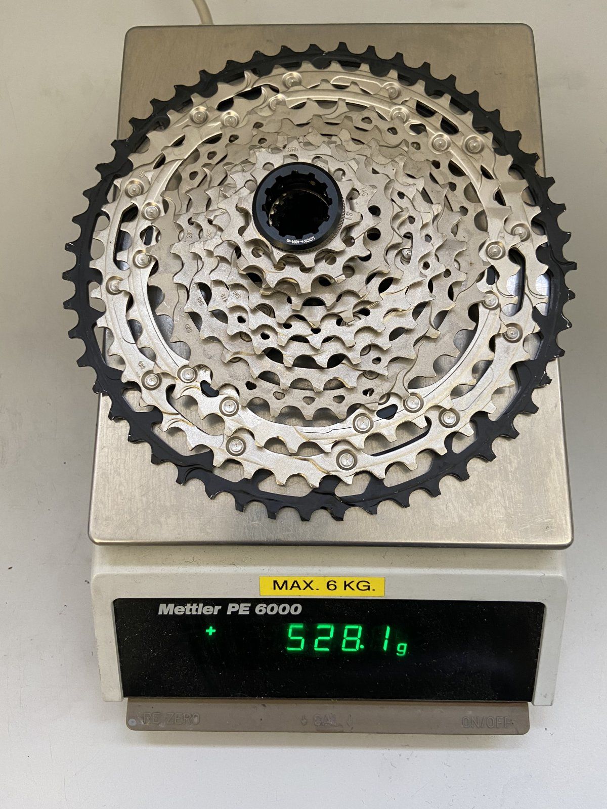

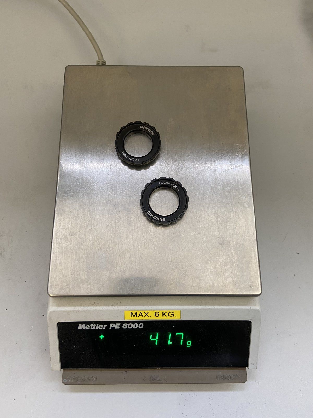

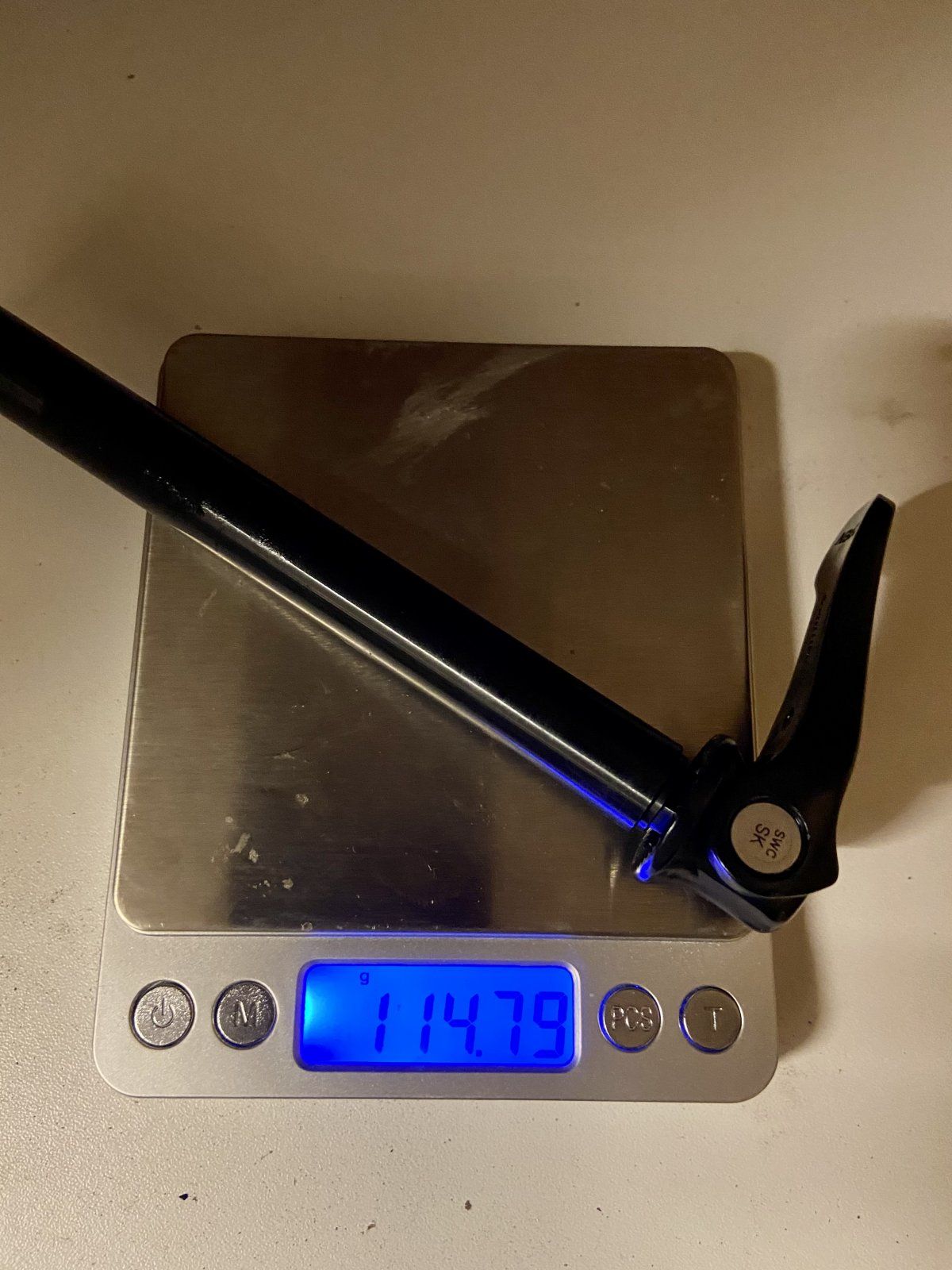

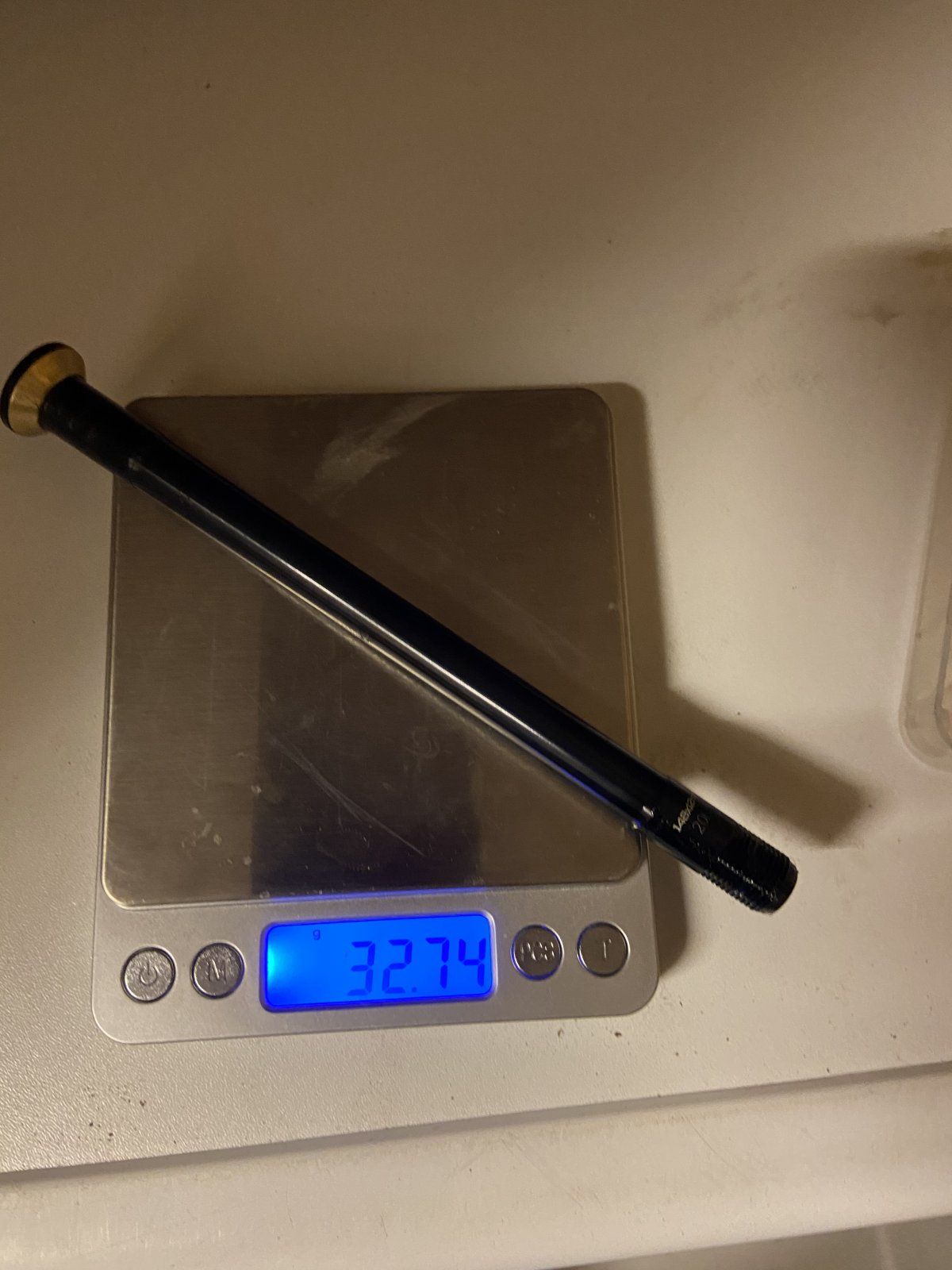

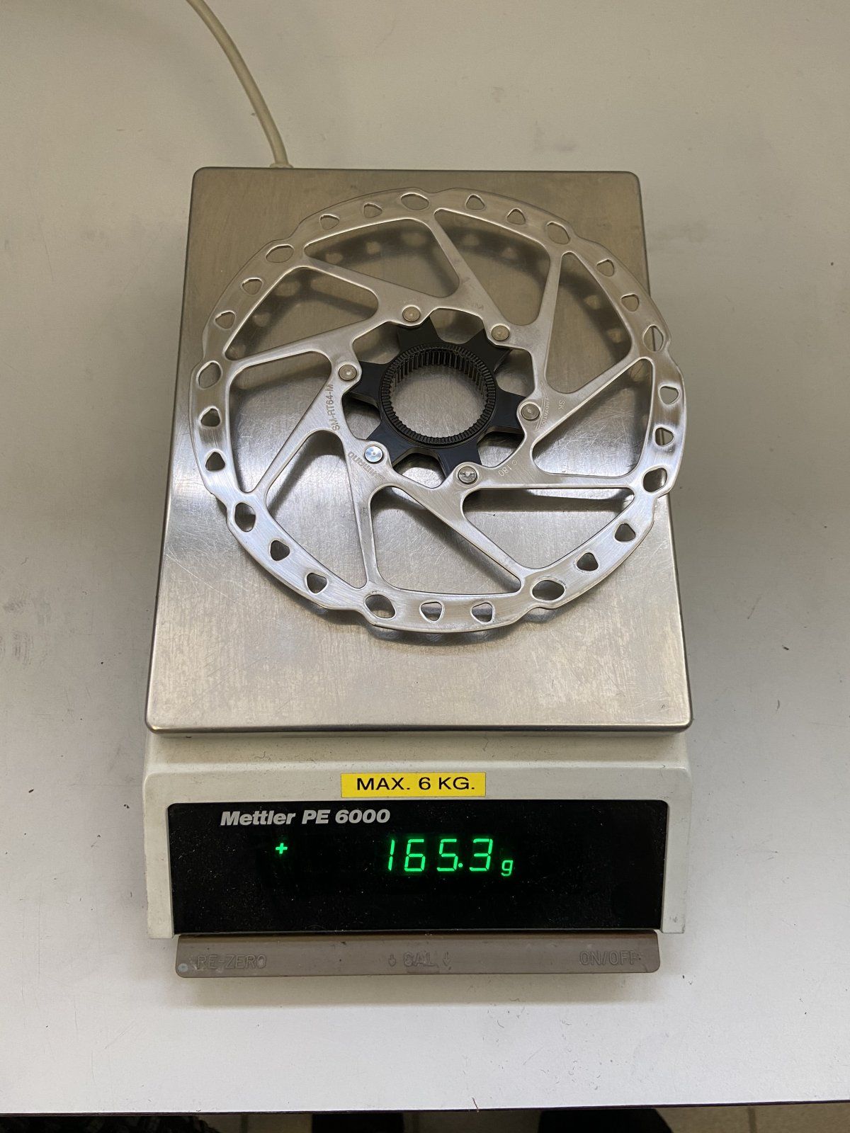

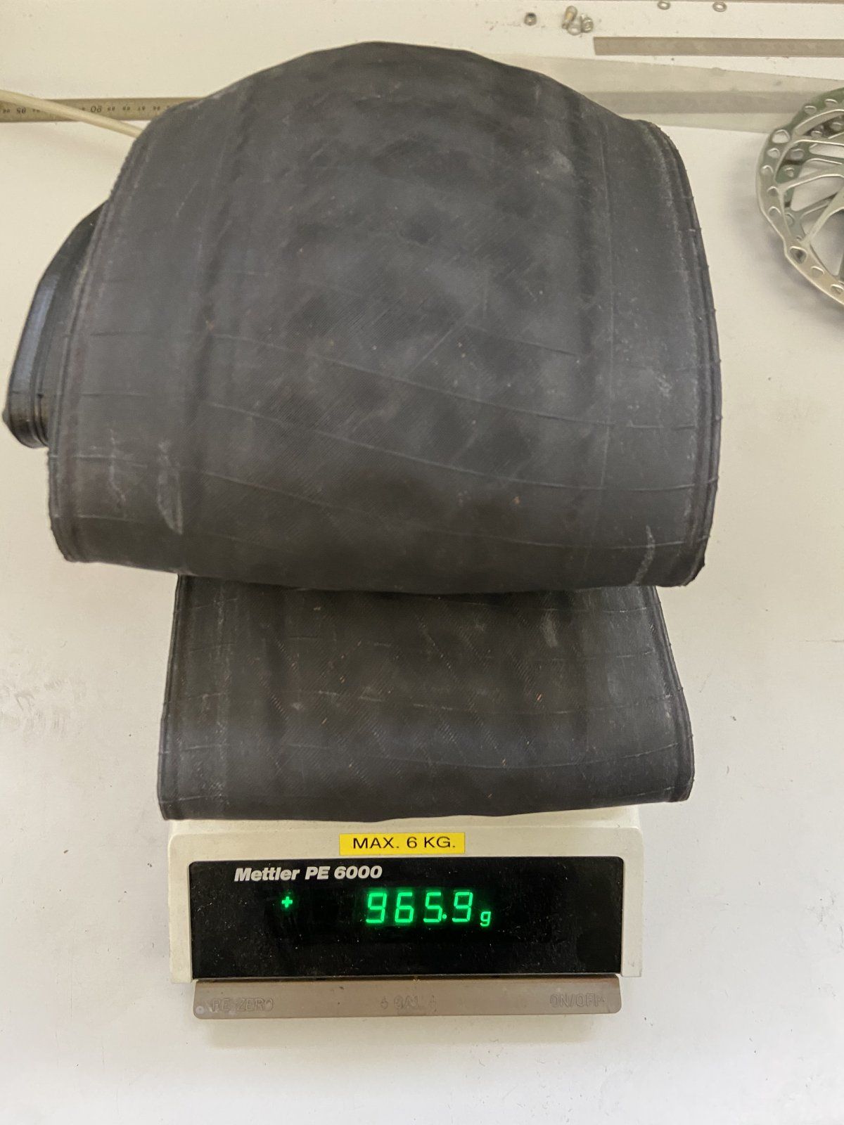

Hab heute meine Laufräder auf tubeless umgerüstet und dabei alle Einzelteile vom Originallaufradsatz Comp Carbon gewogen.
Anbei die Gewichte:
Laufradsatz inkl. Tubelessband 2189Gramm.
Schlauch 244,4Gramm.
Schlauch 242,2Gramm.
Butcher 29x2.30 965,9Gramm.
Purtagory 29x2.30 896,1Gramm.
Bremsscheibe 203mm 201,8Gramm.
Bremsscheibe 180mm 165,3Gramm.
Centerlock Verschlussringe 2Stk. 41,7Gramm.
Shimano SLX Kassette 10-51 528Gramm.
Tubeless Ventile 2Stk. 7,3Gramm.
Steckachse vorne 114,8Gramm.
Stechachse hinten 32,7Gramm.

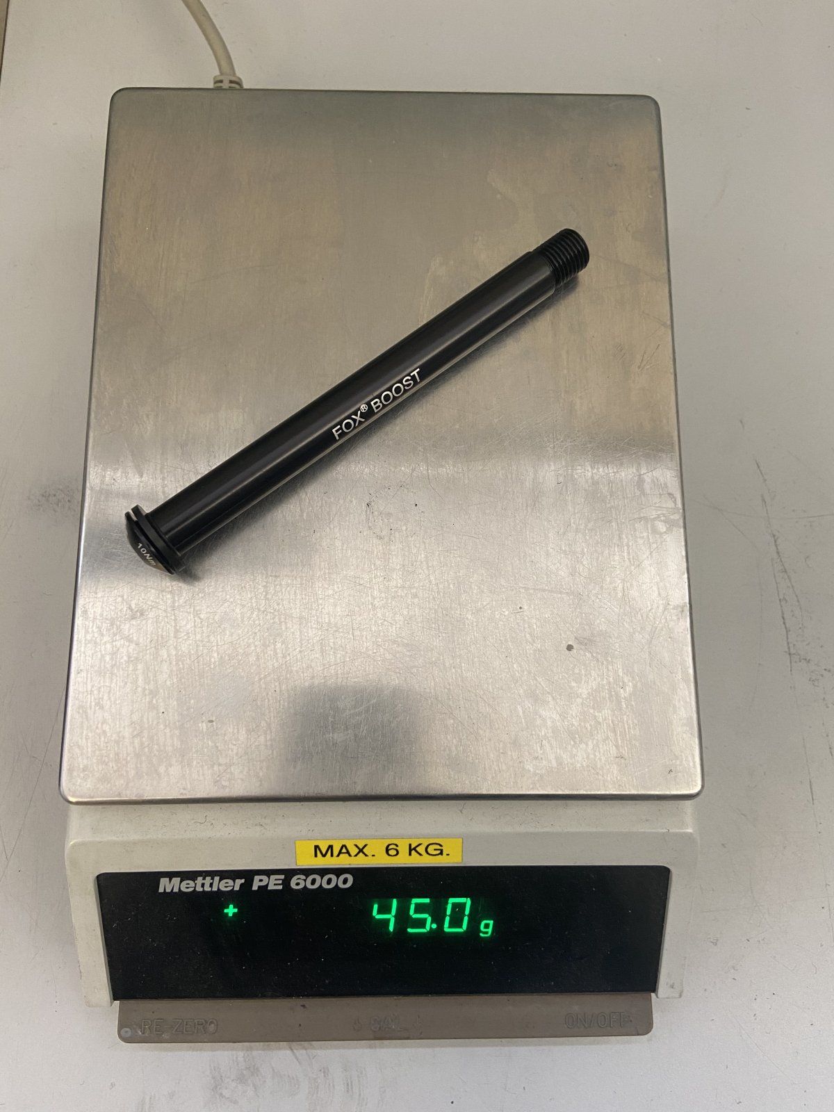

Durch den Tausch der Steckachse spart man übrigens beachtliche 70Gramm ein :D!
Uff, hätte nicht gedacht, dass das so viel ist. Was ist das für eine Steckachse? Die montiert man dann mit Werkzeug und bekommt man das auch halbwegs sicher unterwegs mit Multitool oä. hin?
Cool, danke! Ich finde den Schellspanner auch praktisch, aber so oft baue ich das Rad unterwegs nicht aus. Und zum korrekten Anziehen unterwegs kann man sich die Position des Aufdrucks merken nachdem man mit dem Drehmomentschlüssel angezogen hat. Macht man ja mit Hebel (Schnellspanner oder Hinterachse) genau so. Ist auf jeden Fall eine Überlegung wert.
Wenn du am Hinterrad einen Platten hast brauchst zum Laufradausbau auch einen Inbus weil kein Schnellspanner vorhanden ist. Somit ist das praktische kein Argument für mich überhaupt mit 70Gramm Mehrgewicht :).
