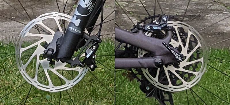

Wenn du am Hinterrad einen Platten hast brauchst zum Laufradausbau auch einen Inbus weil kein Schnellspanner vorhanden ist. Somit ist das praktische kein Argument für mich überhaupt mit 70Gramm Mehrgewicht :).
Also mein Stumpi hat schnellspanner... Vorne wie hinten
Meins hat hinten auch einen. Also genauer gesagt vorne ist so ein Klapphebel und hinten nur ein einfacher Hebel zum Anziehen:
Einen Inbus zum Ausbau unterwegs mitzuführen ist auch nicht das Problem. Ich habe ohnehin immer ein Multitool im Rucksack. Meine Überlegung war, wie man unterwegs die Steckachse wieder auf das halbwegs korrekte Drehmoment angezogen bekommen. Bei den originalen Verschlüssen ist das ja vorne durch eine parallele Stellung des Hebels zur Gabel gegeben und hinten muss man sich die Stellung des Hebels zum Hinterbau merken. Genau so kann man sich bei der Leonardi Steckachse die Position des Aufdrucks merken.
Interessant, das war mir nicht bewusst dass euer Modell hinten eine Steckachse mit Hebel hat. Bei meinem Bike ist hinten auch eine Steckachse ohne Hebel verbaut.

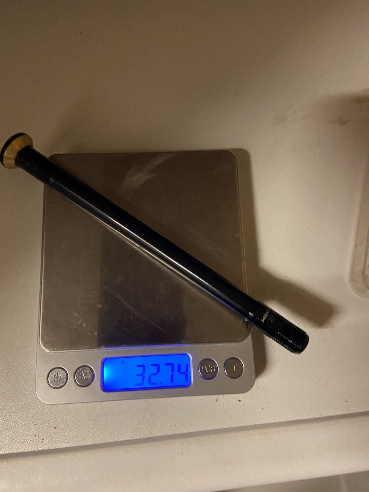

Ah, interessant, kann gut sein, dass das zwischen Carbon und Alu unterschiedlich ist. Das Carbon hat ja auch eine andere Hinterbaukonstruktion. Die Steckachse von euch ist ja auch gar nicht mal so schwer und sogar leichter als die von Leonardi.
Ich werde bei Gelegenheit mal die hintere Steckachse mit Hebel wiegen.
Hab vorne auch den Schnellspanner gegen eine Schraubachse von Wolftooth getauscht.
Das Problem war auch, dass ich bei meiner Rhythm Fox auf der Gewindeseite nicht die Vorspannung einstellen konnte. Dadurch war der Schnellspanner zu stark vorgespannt und man hat den kaum mit der Hand aufbekommen.

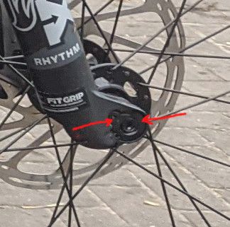

Meine war schon gut eingestellt. Aber kann man sonst nicht auf der rechten Seite diese kleine Platte verstellen um den Vorspann anzupassen?
(Habe gerade kein besseres Bild)
Es gibt auch ein Manual dazu: https://www.ridefox.com/fox17/help.php?m=bike&id=689#usingthe15qraxle

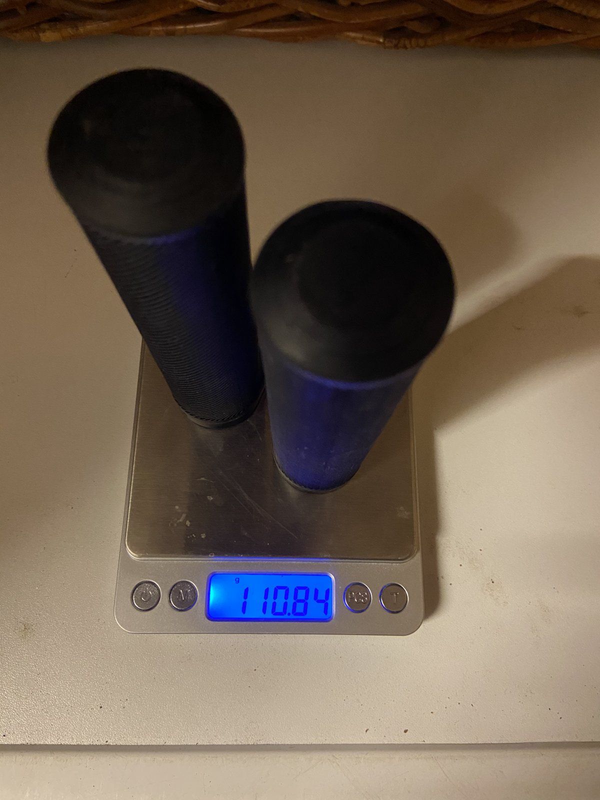

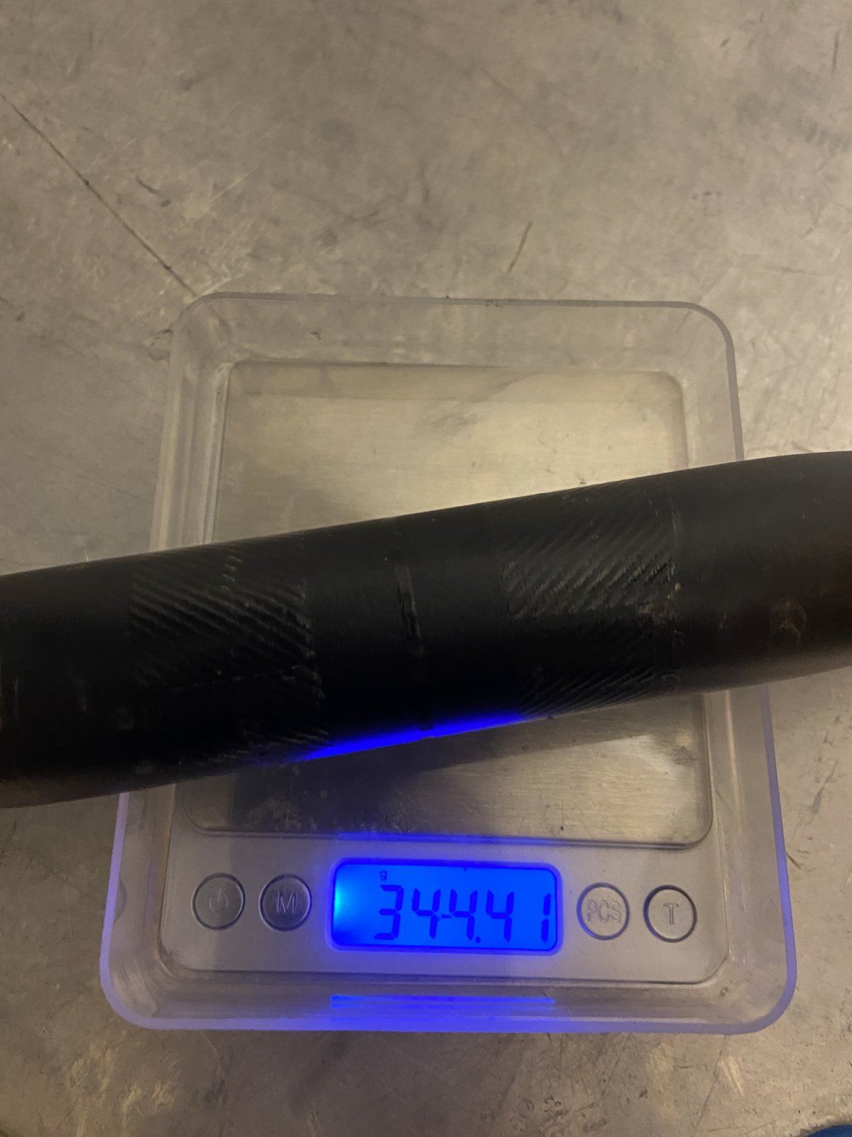

Dafür trudeln langsam die ersten Teile ein. Meine Specialized Lieblingsgriffe und ein Roval Traverse Carbon Riser :daumen:
Gewichte Originalteile:
Lenker Alu 344Gramm.
Griffe 110Gramm.
Geht leider nicht, da das Plättchen nicht verstellbar ist. Gibt wohl ne Variante davon, wo das etwas anders aussieht, dann kann man es wie im Manual beschrieben verdrehen.

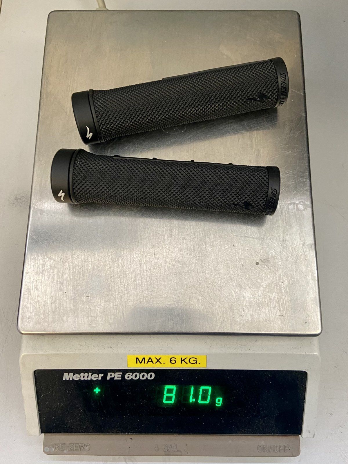

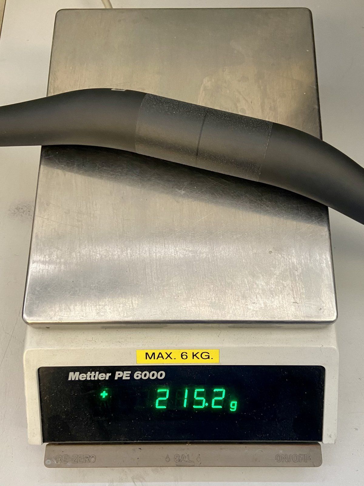

Griffe 110Gramm.
Das mit dem Lenker lohnt sich ja, auch wenn es nicht gerade günstig ist ;) Die Griffe fahre ich auch :D
Ich habe das bei mir noch nicht getestet und bin davon ausgegangen, dass es verstellbar ist. Ich dachte, es wäre Standard bei Steckachsen, dass man das einstellen kann 🤔 Meine Achsmutter sieht aber auch in der Tat etwas anders aus als auf dem Bild in der Anleitung. Da ist z.B. keine Skala drauf. Vielleicht hat Fox oder Specialized hier gespart.
