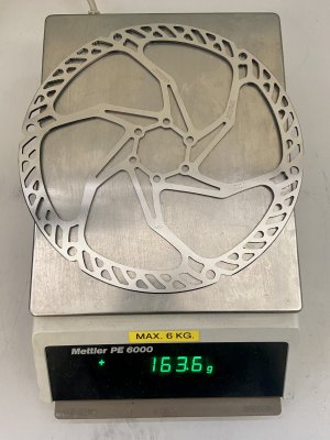

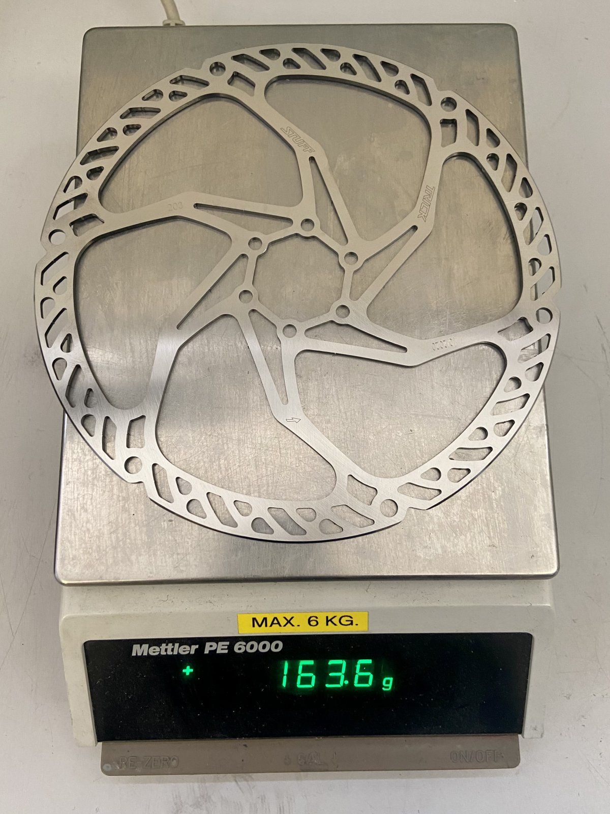

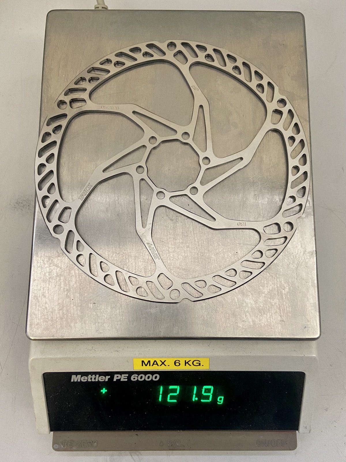

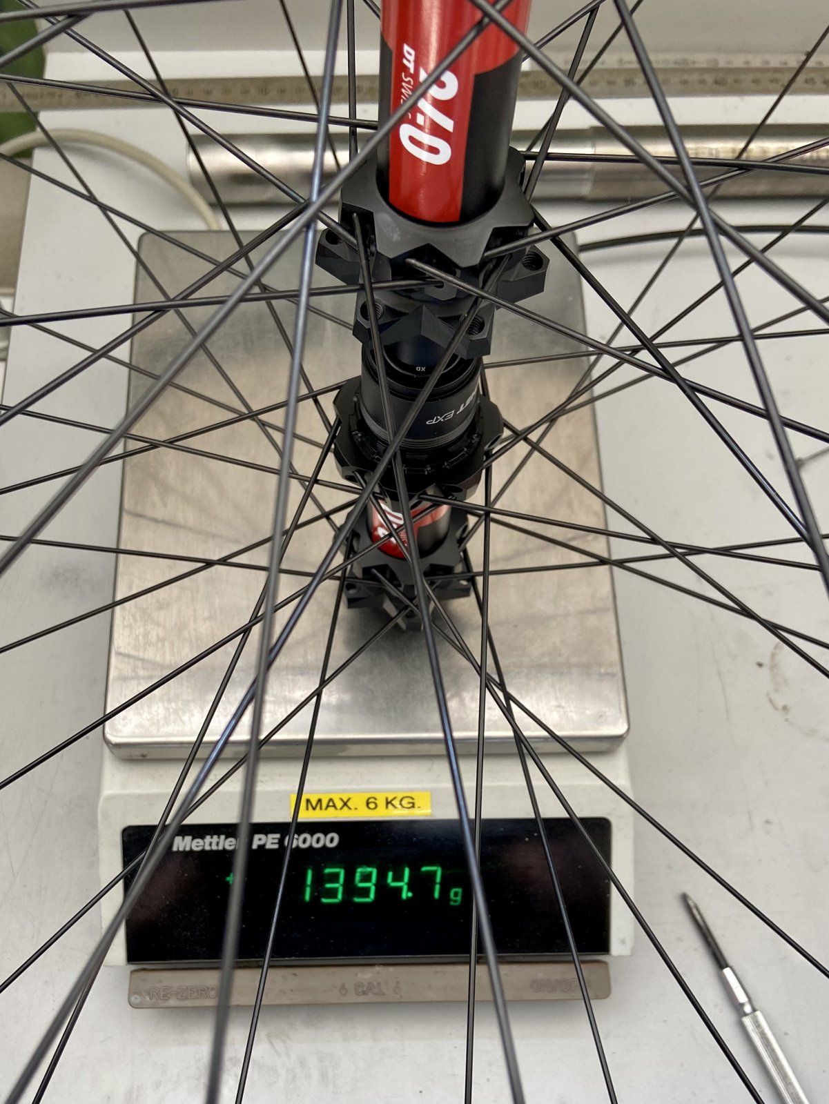

Zwischenzeitlich ist mein Laufradsatz angekommen und ein paar weitere Teile.
Laufradsatz Slowbuild SMCi30 mit DT240 Naben.
Trickstuff Bremsscheiben

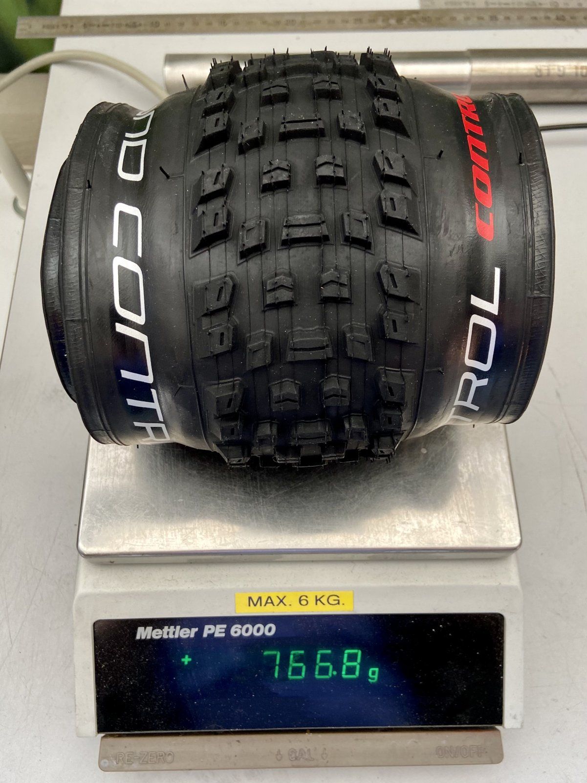

Specialized Ground Control 2.30 Reifen vorne/hinten.
Fotos vom Komplettbike gibt es sobald ich die XTR Kassette habe. Aktuell liegt das Gesamtgewicht bei knapp unter 12,5kg.

Der LRS-Stapel auf der Waage ist super :D Das Gewicht ist top! Ich bin auf Bilder gespannt.
Die TS Bremsscheiben sind echt schick. Die stehen auch schon auf meiner Wunschliste, aber nicht an oberster Stelle ;)

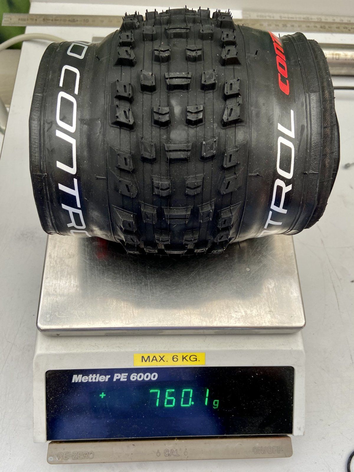

Hast du die Reifen schon getestet und wie sind die im Vergleich zu Budger/Purgatory?
Der Ground Control hat im Vergleich zum Butcher wesentlich weniger Kurvengrip rollt aber um Klassen leichter.
Am Hinterreifen im Vergleich zum Purgatory kaum ein Unterschied was den Grip betrifft. Rolleigenschaften sind auch wesentlich besser obwohl ich sagen muss der Purgatory rollt auch sehr gut.
Hätte ich nur einen Laufradsatz wäre meine Wahl Purgatory vorne und Ground Control hinten. Darauf wird es mittelfristig wahrscheinlich eh rauslaufen. Der Carbonlaufradsatz ist in punkto Rolleigenschaften und Beschleunigung einfach eine andere Liga als die Original Laufräder.
Super, danke für die Infos! Ich bin mir bei der Reifenwahl noch etwas unschlüssig. Den Grip vom Butcher finde ich schon echt toll. Manchmal rutscht er mir zwar leicht weg, das würde ich aber auf meine mangelnde Fahrtechnik schieben. Er kündigt das auch immer frühzeitig an.
Der Purgatory hat mich noch nicht 100%tig überzeugt. Mit dem seitlichen Grip habe ich keine Probleme, aber bei steilen Anstiegen rutscht er manchmal durch. Das könnte jedoch auch wieder an meiner verbesserungswürdigen Fahrtechnik liegen ;)
Was mich wiederum stört ist die hohe Rollwiederstand von der Kombination. Der schweren Originallaufräder habe sicher auch ihren Beitrag zur Trägheit des Systems. Früher oder später werden die bei mir auch getauscht. Aber Schaltung und Bremsen stehen aktuell weiter oben auf der Prioritätenliste :D
