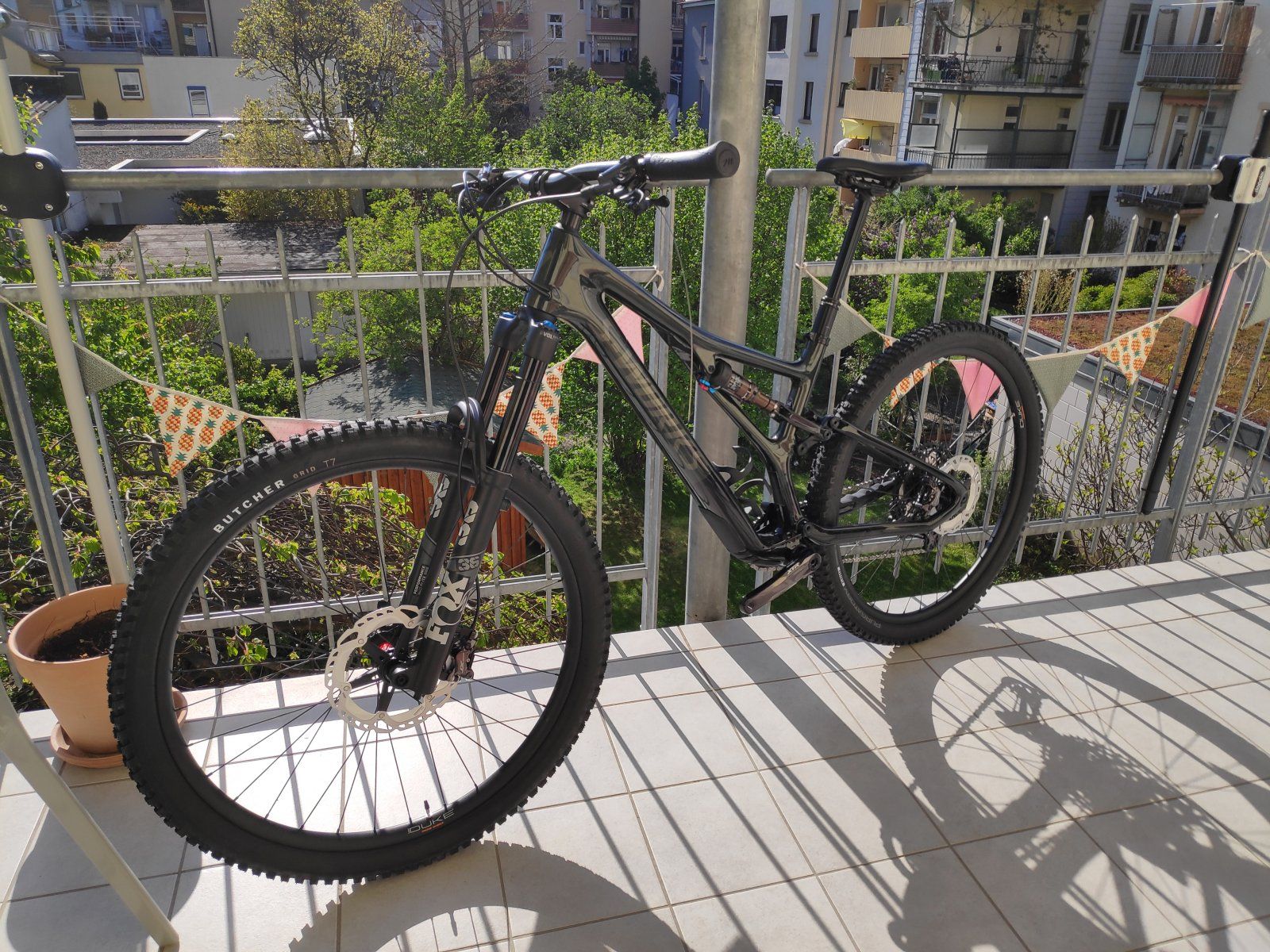

Ich bin heute eine Runde mit meinem noch nicht fertigem Stumpi gefahren. Da ich schon ewig auf den richtigen Air shaft warte, fahre ich jetzt das Bike mit einer 160 mm Gabel. Und es gefällt mir 😄
Die Fox36 ist schon nicht schlecht.
Sieht schick aus und das mit der 160mm Float 36 gefällt mir echt gut. Wie fährt sich das und hast du hinten dann auf "High" eingestellt? Hast du mal ausgerechnet, was das mit der Geo macht?

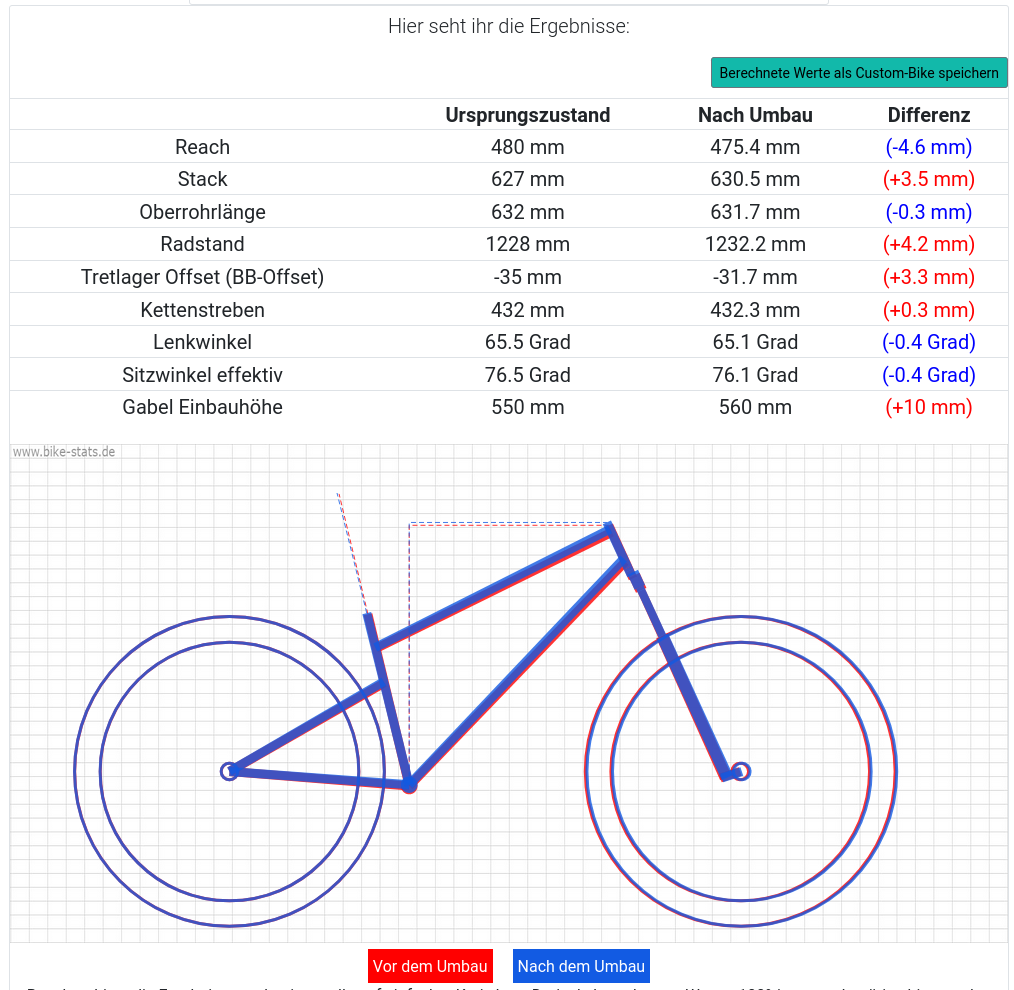

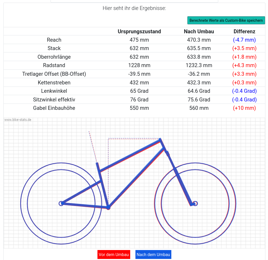

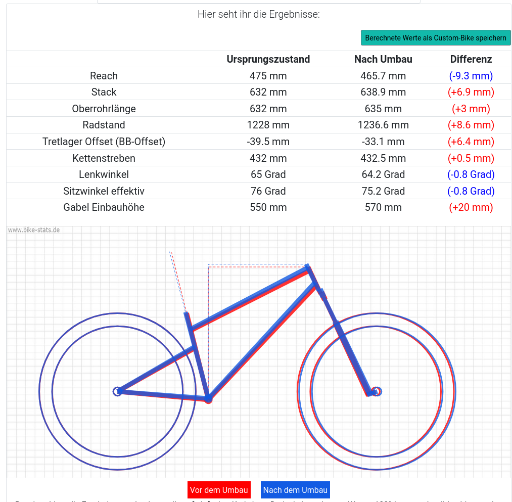

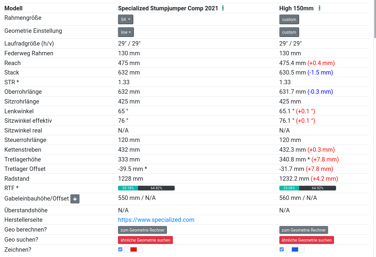

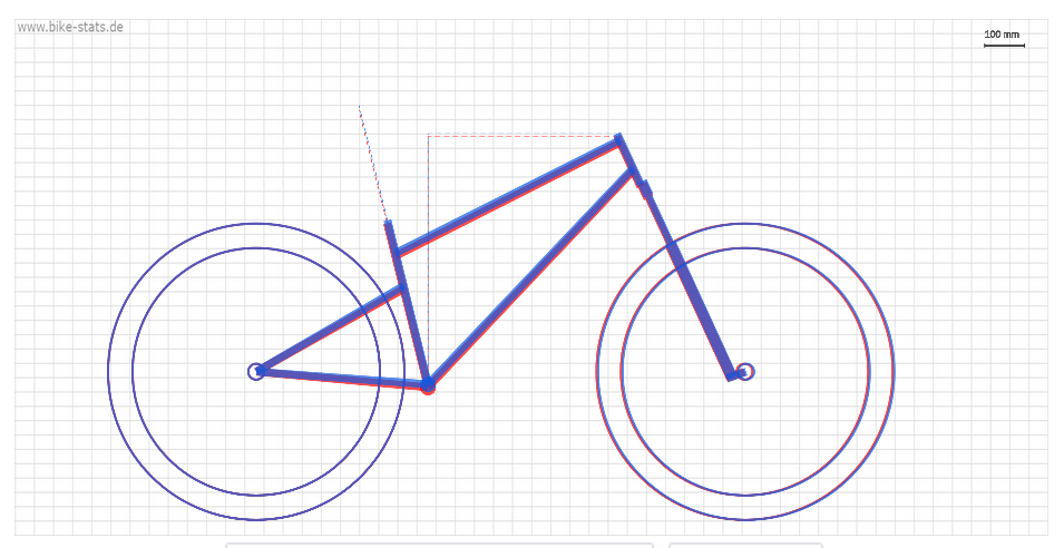

Ich habe mal Bike-Stats bemüht um die Geo zu berechnen.
140mm vs. 160mm in Low-Stellung:

140mm vs. 150mm in Low-Stellung:
140mm vs. 150mm in High-Stellung:
140mm in Low-Stellung vs. 150mm in High-Stellung:
Screenshot from 2021-05-17 11-27-17.pngScreenshot from 2021-05-17 11-27-23.png
Die letzte Variante sieht für mich in der Tat sehr gut aus. Das Tretlager kommt etwas höher (was ich persönlich gut finde) und der Radstand wird etwas länger, aber alles andere bleibt praktisch gleich. Außerdem hat man vorne etwas mehr Reserve beim Federweg.
Bei der Alu-Version sieht das noch einmal ein bisschen anders aus, weil sich da durch die Flip-Chips auch die Länge der Kettenstrebe ändert.
