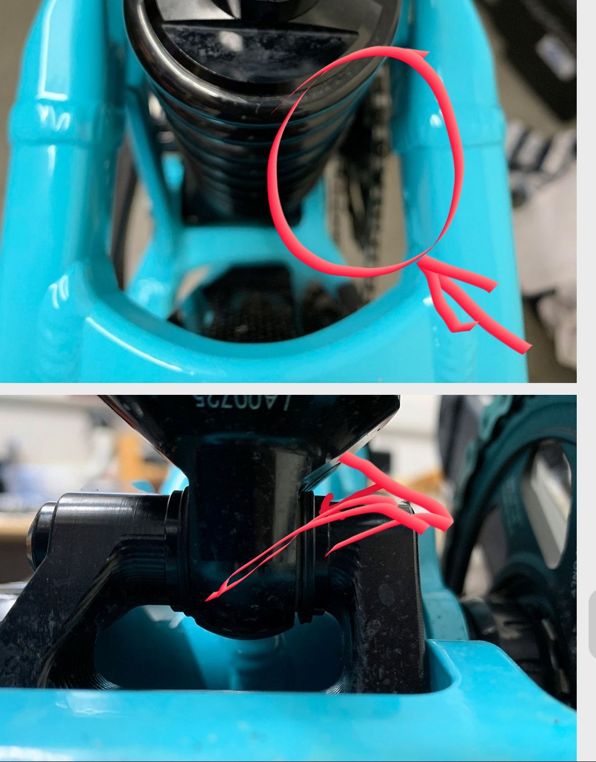

BTW.... sieht aus als hättest du an deiner (Race Face) Kurbel das Kettenblatt falsch herum montiert... oder täuscht mich das optisch so sehr?Anhang anzeigen 793963
Ist keine Race Face Kurbel, sondern die original Truvativ Descendant Carbon Eagle 175 mm 32Z, wie ab Werk ausgeliefert.
Aber da ist ja auch nicht das Problem sondern am Versatz des Dämpfers oben und unten in der Wippe.
Sowas hab ich zwar persönlich nicht am Spindrift, aber wenn ich sowas gesehen hab (bei unterschiedlichen Rädern) war es immer ein coil-dämpfer. Ich vermute durch komprimierung verdreht sich die Feder, dafür gibt es soweit ich weiß gelagerte Federteller... nur meine 2 cent
Wenn das die Ursache ist, dann sollte Propain da doch gleich gelagerte Federteller ausliefern oder zumindest empfehlen. Ich tippe aber eher auch ein maßliches Problem am Rahmen oder Wippe.
Wenn die buchsen passen sollte es eigentlich keine Probleme geben, dass Problem ist leider, dass sowohl Dampferauge, Buchsenlager als auch die Buchsen selbst Fertigungstoleranzen haben. Deshalb gibt's z.b. wenn du beim Huber Buchsen bestellst die Lager in verschiedenen Größen um das ausgleichen zu können.
Die RockShox Buchsen mit dem Plastering finde ich eh bissel Strange, dass sollte aus dem vollen sein und nicht so Murks.

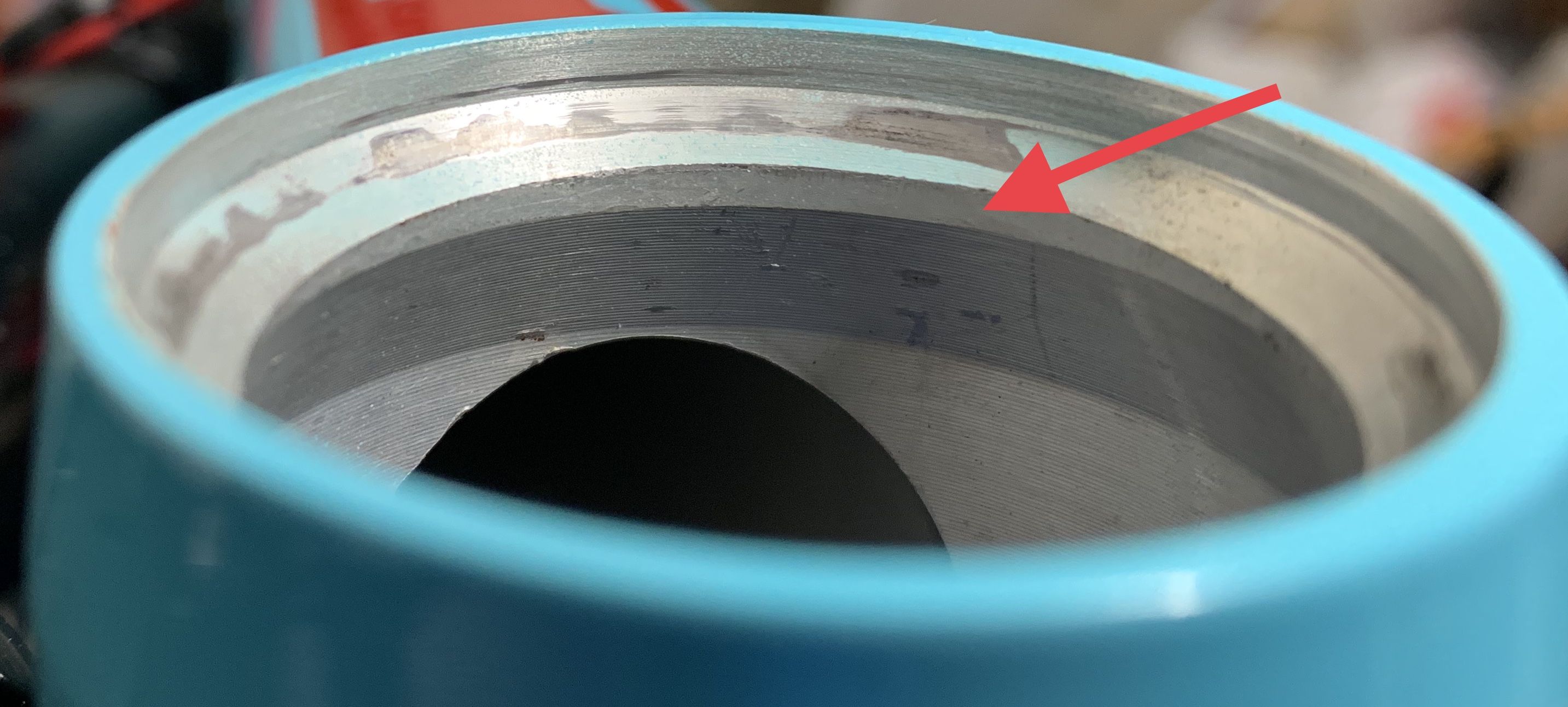

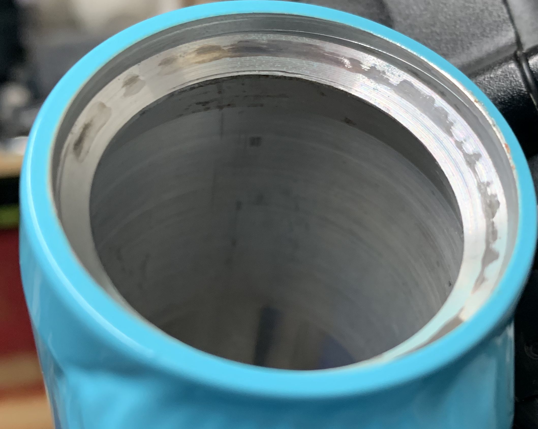

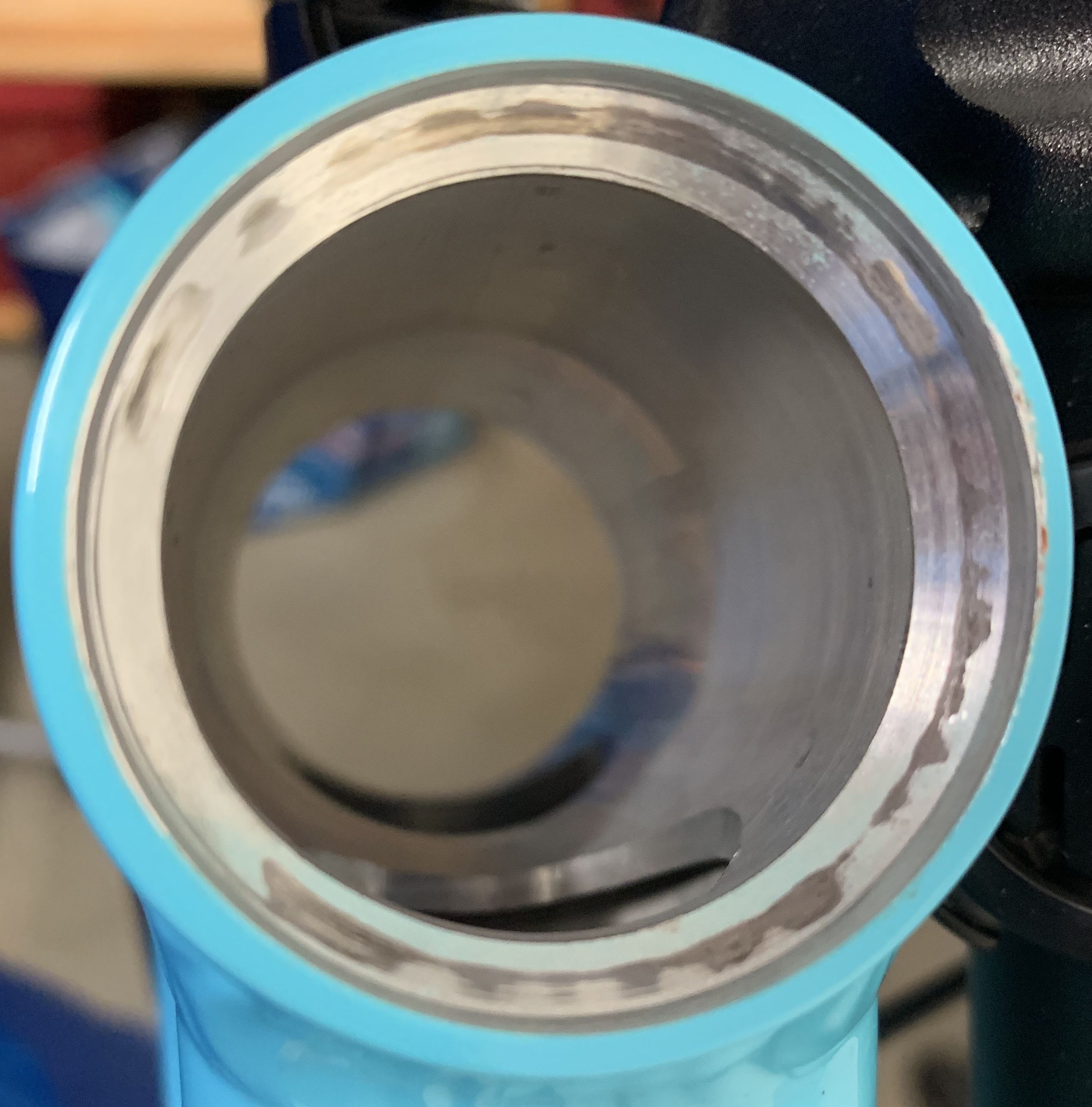

Wie ist denn bei euren Spindrift die Ausfräaung für das obere Lager des Steuersatz?
Ist bei euch auch eine Kante hinten, im Vergleich zu vorne? (Siehe Bilder)
Wenn ich das Lager einlege hat es doch mehr Spiel als erwartet.
